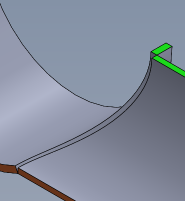

035006.zip
Original erstellt von dopplerm:
ist der Druck 1:1?
Nee, ist er nicht. Und selbst wenn, diese Rohre sind nicht soo genau und rund meistens auch nur ungefähr.
Wir machen so'n Zeugs jeden Tag. Mein Tip aus der praktischen Erfahrung: Selbst wenn wir es jetzt mal genau messen und Blatt-/Strichstärke berücksichtigen, das Unterfangen ist relativ nutzlos.
Selbst wenn wir mal annehmen wir kriegen eine perfekte Schnittlinie auf die Rohre gemalt, wie geht es denn nun weiter?
Irgendjemand muss das Material das stört entfernen, und da hier von Hand mit Pappe ein Strich gemacht wurde wird das auch von Hand passieren. Und wie geht es dann weiter?
Die Teile werden miteinander verschweißt. Und für die perfekte Schweißnaht ist es für diese Fälle gar nicht soo wichtig das die Schnittlinie exakt passt. Das größere Problem ist der entstehende Winkel zwischen den Rohrenden!
Sagen wir mal wir hätten einen Laser und würden CNC-gesteuert senkrecht auf dem Aussenmantel die perfekte Schnittlinie fahren. Ist das gut? Nein.
Schneiden wir mal ein Viertel heraus, dann können wir sehen das auf der Mittelachse ein Winkel von 90° entsteht (grüner Schnitt) und an der Seite haben wir nur noch einen Winkel von ≈27° und das ist für den Schweißprozess schlecht.
Der Lichtbogen geht von aussen nach innen und um innen eine saubere Naht zu bekommen sollte der Spalt überall gleich groß sein, ich strebe immer einen Winkel von 60° an.
Und das kriegst Du von Hand nur mit sehr viel Aufwand hin und das bisschen Ungenauigkeit wegen Papierstärke ist völlig unerheblich.
Meine Meinung.
Andreas.
