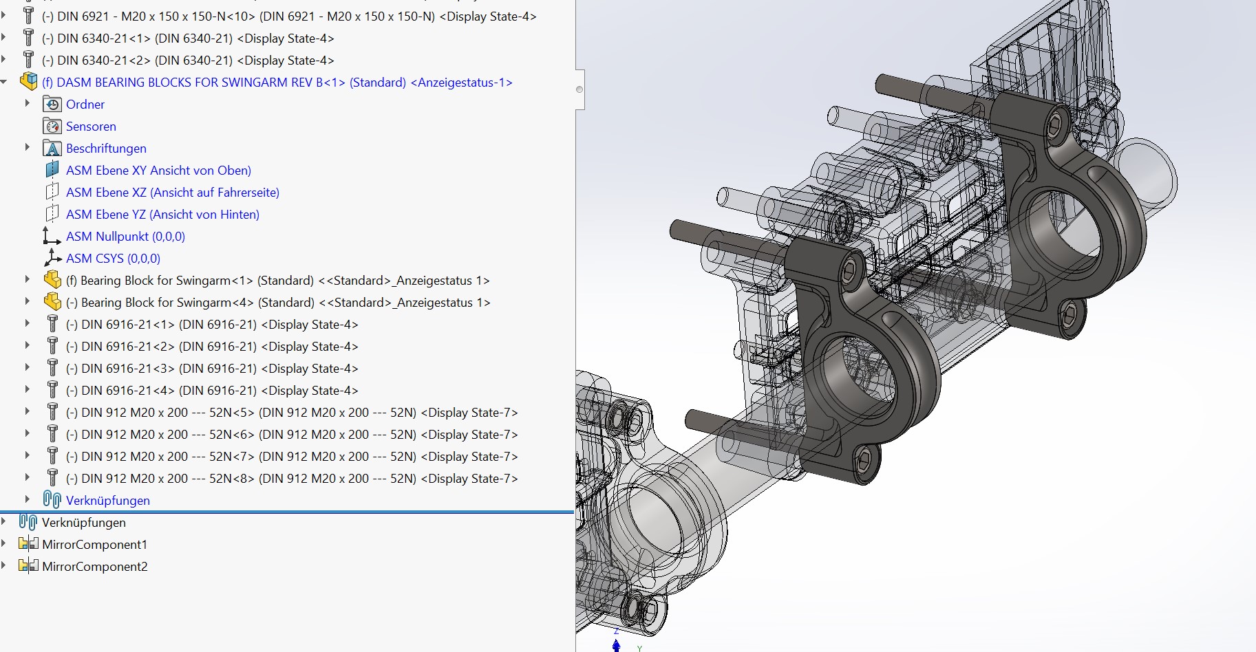

Hallo Forum,
ich bin gerade recht perplex. Habe einen neuen Monitor bekommen und seitdem spinnt SolidWorks und stellt alle anderen, nicht in Bearbeitung befindlichen Assemblies in Drahtdarstellung und nicht selektierbar dar!
Öh ... Da ist das Arbeiten nicht mehr möglich. Das ist ja wie zu (un) seligen CATIA V4 Zeiten.
Was ist da los? Auch der Laptop zeigt dieses irre Verhalten, siehe Screenshot. Da beginnt man schon an sich selbst zu zweifeln.

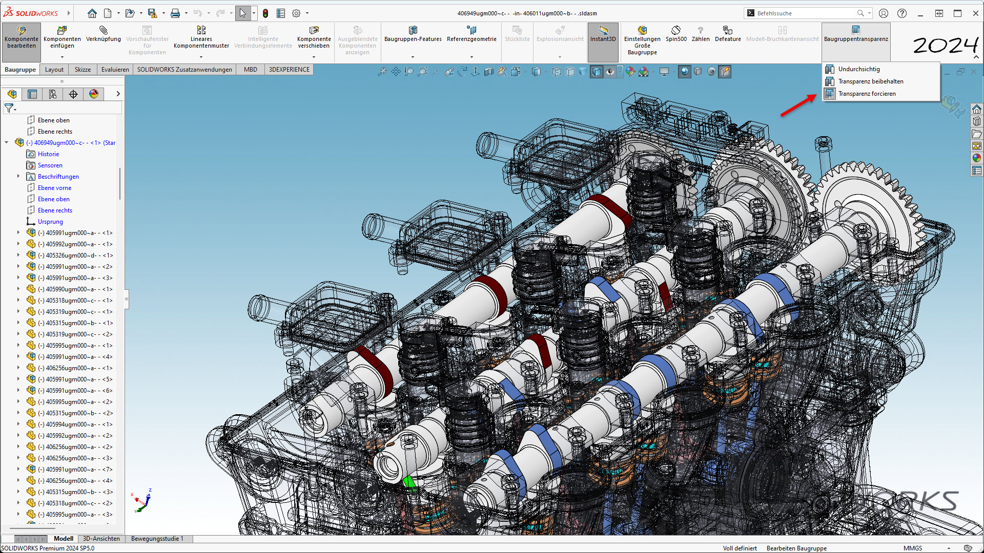

Hallo webfritz,
Du bearbeitest eine Unterbaugruppe und hast wahrscheinlich Baugruppentransparenz auf "Transparenz forcieren".
VG
Andi

Hallo Andi,
Tausend Dank!
Treffer. Frag mich nicht, wie sich diese Einstellung aktiviert hat. Ich habe die nicht in einer Toolbar drin und weiß gar nicht, wo ich da etwas hätte verstellen können.
Uff ... so ein Schock. DANKE !!!

erstellt am: 01. Dez. 2024 11:15    Editieren oder löschen Sie diesen Beitrag!  <-- editieren / zitieren -->   Antwort mit Zitat in Fett Antwort mit kursivem Zitat    Unities abgeben: 1 Unity (wenig hilfreich, aber dennoch)2 Unities3 Unities4 Unities5 Unities6 Unities7 Unities8 Unities9 Unities10 Unities Nur für webfritz 10 Unities + Antwort hilfreich
Bgr_Transparenz_SWX-C_ASP.mp4
Hallo Fritz,
so kann es passiert sein (Video mit Tonspur).
Andi
