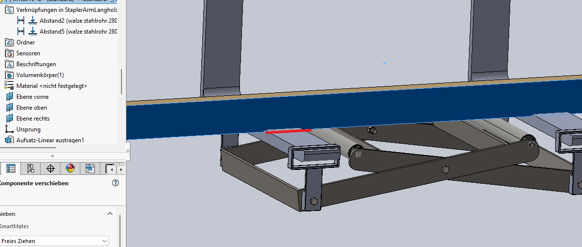

bin noch nicht lange in der SW Geschichte und am einarbeiten.
Bisher habe ich Verknpfungen schon erstellen können mit Gelenken etc.
Jetzt will ich gerne eine Verknüpfung von der anderen ablösen !?!

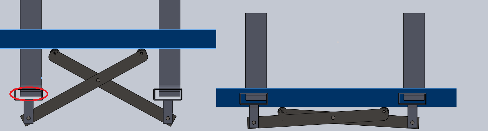

Ich habe ein Objekt auf zwei Walzen liegen, was mit einer Abstandverknüpfung verknüpft ist.
Wenn ich aber jetzt unter eine bestimmte Höhe komme (Roter Kreis) soll die
Abstandverknüpfung deaktivert werden und das Objekt auf den "Gabeln" zum liegen kommen.
Wie realisiert man eine Verknüpfung alias If - Else ?

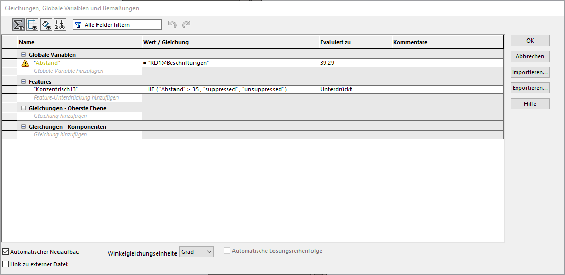

bei If - Else fallen mir Gleichungen ein - da kann man irgendwas machen in die Richtung.
Und damit kann man auch Unterdrückungen von Features steuern mutmaßlich also auch von Verknüpfungen.
ich würde probieren, 2 Verknüpfungen zu definieren.
Und aus einem Abstandsvergleich heraus könnte man die eine oder die andere unterdrücken.
Wenn es um die Bewegungssimulation geht, kann man natürlich auch auf den physikalischen Kontakt setzen und Schwerkraft ...
Da bräuchte es evtl keine Verknüpfung.

das geht entweder über eine Gleichung, mit der in Abhängigkeit vom Abstandswert Sie Verknüpfung unterdrückt wird. Dafür muss aber das Modell nach jeder Abstandsänderung neu aufgebaut werden. Siehe Abbildung.
Die Steuergröße Abstand kann mit Hilfe von "Messen..." in der Gleichungsverwaltung erstellt werden.
Alternativ über eine Bewegungssimulatuion mit Kontaktbedingungen in Motion.

MC_Gleich_Beweg_ASP.mp4
Vielen Dank lieber Heiko,
noch 2 Beispiele: Gleichungen und Bewegungsstudie.
