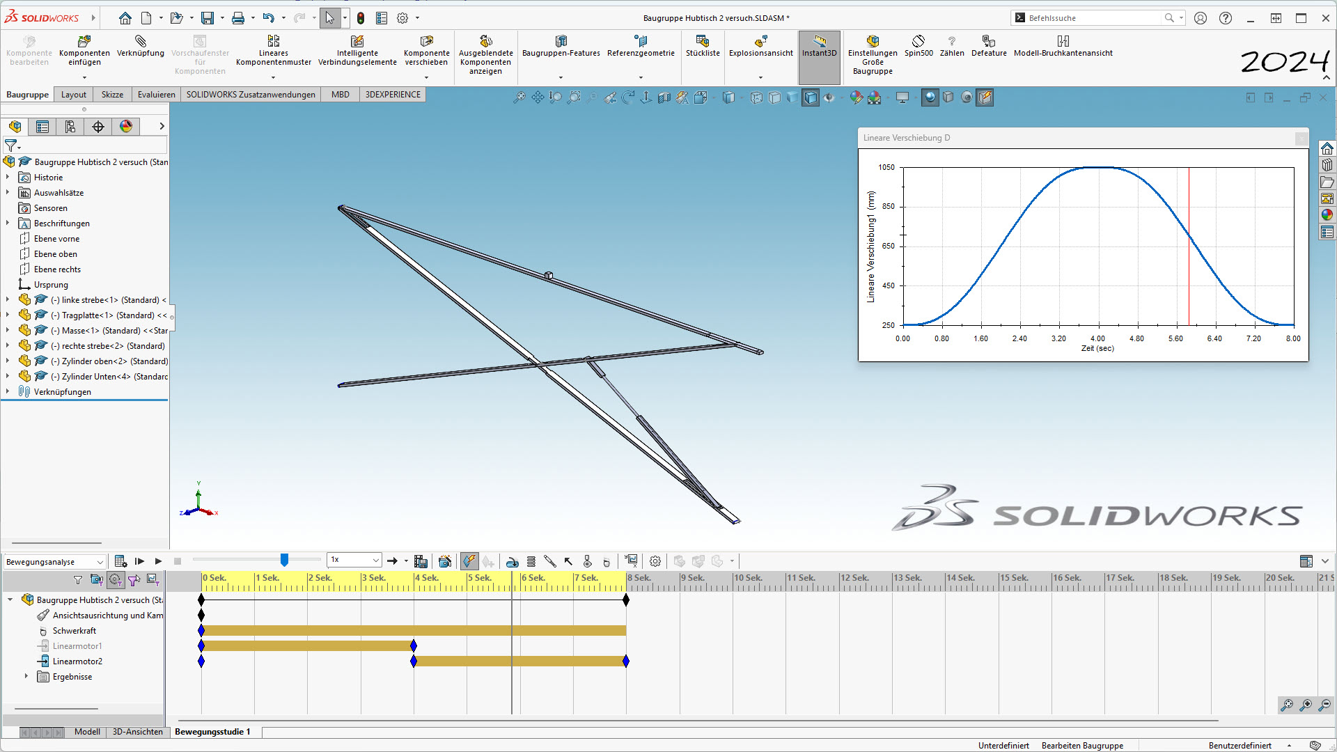

Guten Tag zusammen,
Ich habe die Aufgabe bekommen einen Scherenhubtisch zu konstruieren und eine Bewegungsanalyse mit diesem Durchzuführen. Nun habe ich die Baugruppe zusammengesetzt und einen Motor mit einem Ausdruck definiert und das System gibt mir einen Fehler aus den ich nicht verstehe. Ich würde mich freuen wenn jemand mit einbisschen mehr Ahnung mir bei diesem Problem helfen könnte. Im Anhang ist die Baugruppe beigefügt und dort ist auch schon eine Bewegungsstudie inbegriffen, die den genannten Motor mit dem Ausdruck beinhaltet. Der Tisch soll 4s lang hoch und anschließend 4s lang runter zur Ausgangsstellung fahren.
Danke im voraus!

Bei mir kommt keine Fehlermeldung. Jedoch fährt der 2. Motor ebenfalls nach oben und nicht nach unten. Die Definition der Richtung über die Flächennormale scheint korrekt nach unten zu zeigen. Was jedoch funktioniert, ist die Richtung über eine vertikale Kante zu definieren. Dann fährt der Tisch auch nach unten.

Hallo Jumper300,
mache bitte die 3 Änderungen:
1: Deckungsgleich der hinteren Fläche von "linke Strebe" mit Ebene Vorne der Baugruppe
2: Drehe die Richtung des 2. Motors um (die Richtung ist im Ausdruck definiert)
3: Stelle in den Motion-Option auf "Redundante Verknüpfungen mit Buchsen ersetzen"
P.S. Die "Tragplatte" hat in der Bewegungsstudie eine andere Orientierung als im Modell, deshalb verrutsch dort die Masse - das habe ich jetzt nicht korrigiert.

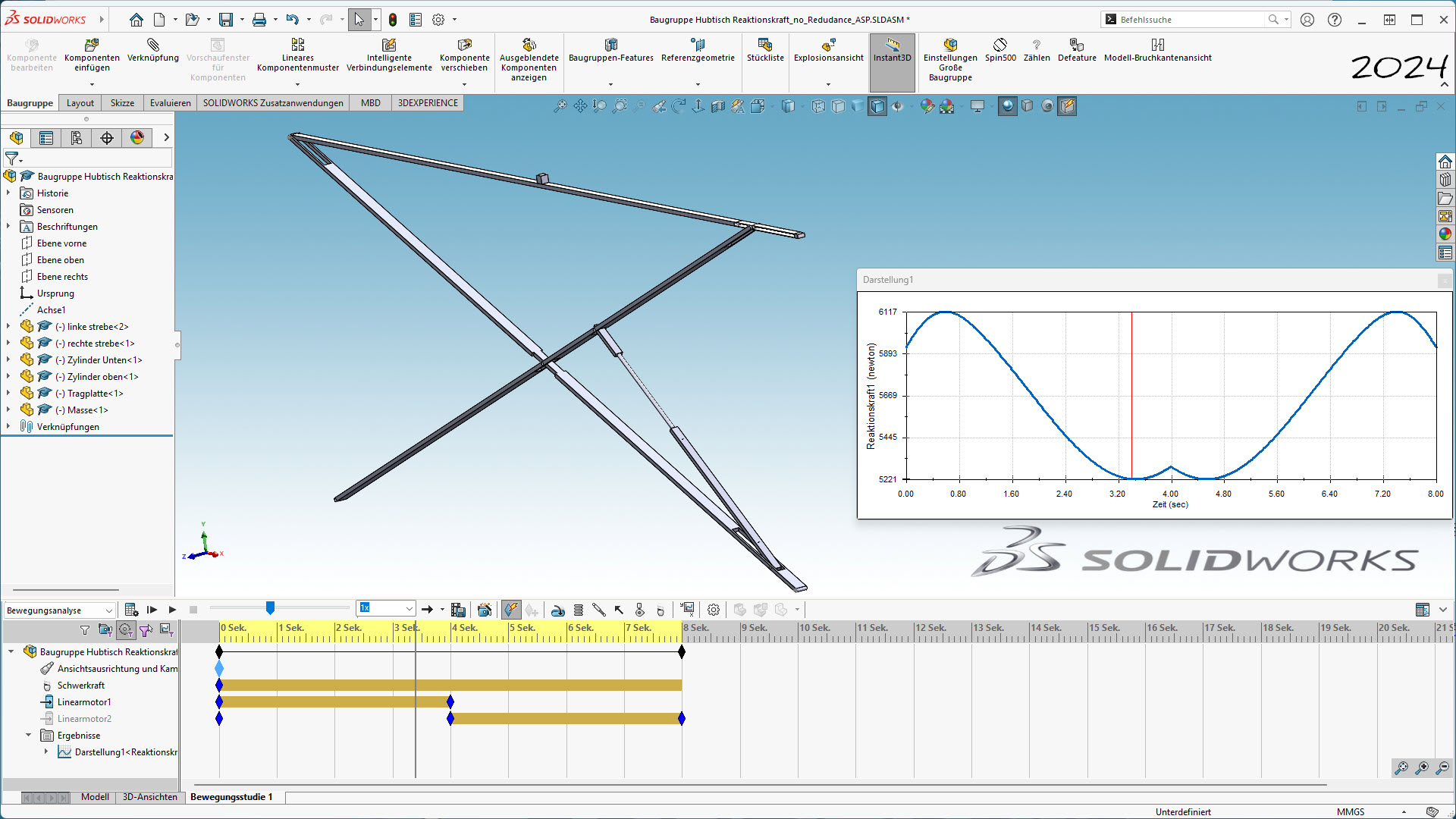

Danke für die Hilfe das war sehr hilfreich. Bei mir funktioniert jetzt soweit alles das einzige Problem was ich noch habe ist, dass bei der Erstellung eines Reaktionskraftgraphen die falschen Kräfte rauskommen. Es ist wahrscheinlich darauf zurückzuführen dass das Gewicht des Masse Bauteils nicht berücksichtigt wird, obwohl es definiert ist auf 600000 Gramm. Weißt du vllt woran das liegen könnte oder wo ich die Masse genauer definieren kann?

SWX2024HubtischReaktionskraft_no_Redudance_ASP.zip
Die Reaktionskraft in Deiner Baugruppe im mittleren Gelenk ist deshalb so niedrig, weil Du den Motor an der oberen Tragplatte (direkt unter der Masse) angesetzt hast.
D.h. der Motor schiebt die Tragplatte mit der Masse hoch, das tangiert das Gelenk kaum.
Anbei eine neue Baugruppe in der die Motoren über den Zylinder wirken, dann ensteht auch eine Reaktionskraft im Gelenk.
