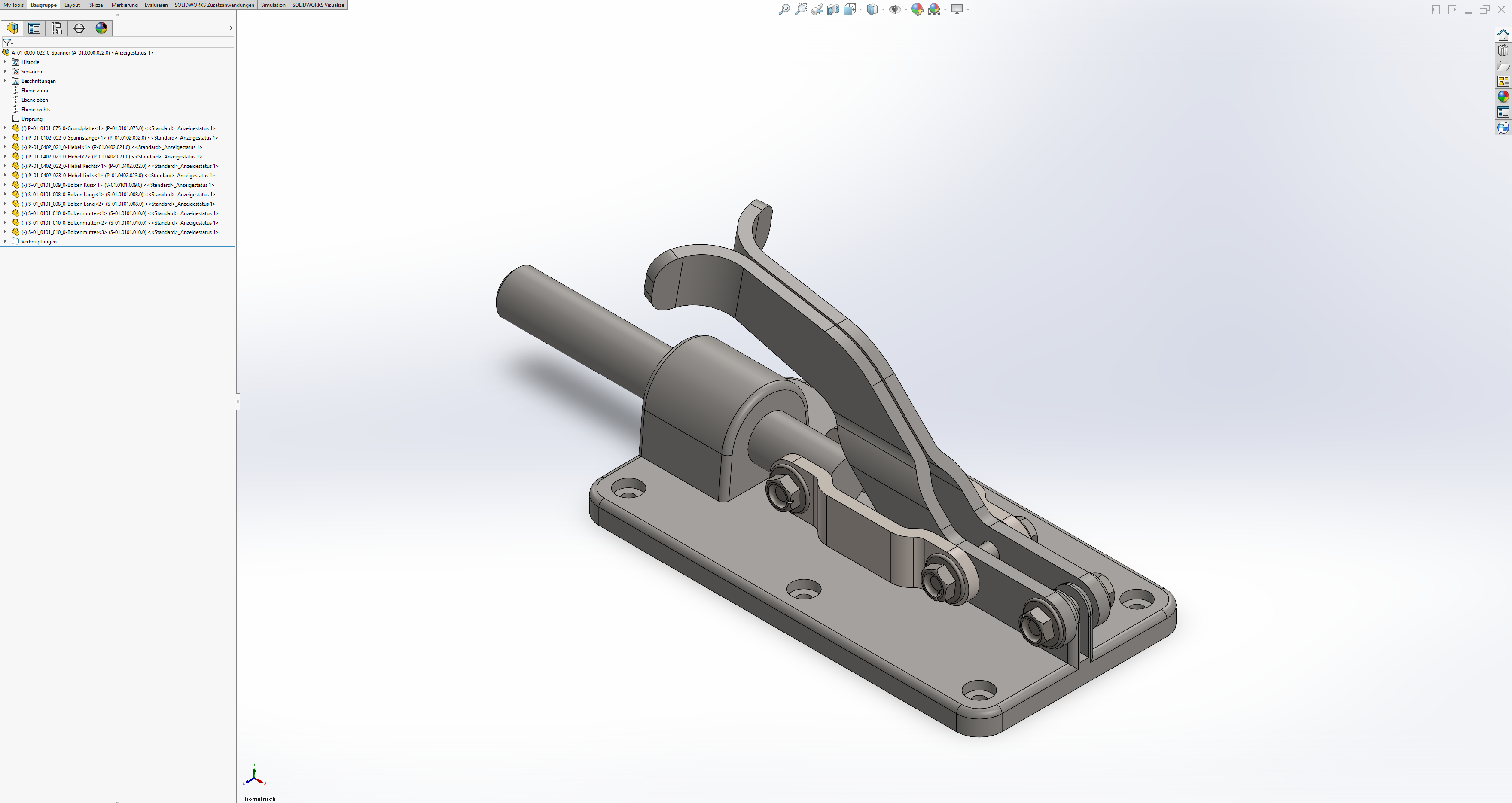

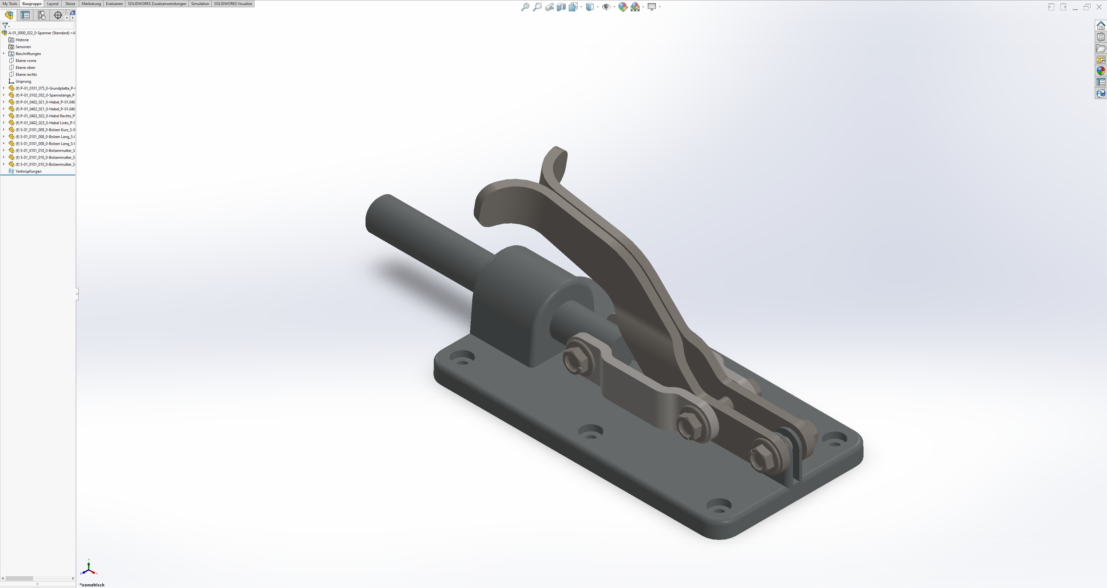

Hallo, in SW24 gibt es den Importfilter für step Dateien. Hat damit schon jemand Erfahrungen gemacht?
Wenn ich versuche nur bestimmte Bauteile aus einer step Baugruppe zu importieren schlägt wird immer die gesamte Baugruppe importiert. Als Beispiel die Screenshots.
Gibt es in den Importoptionen irgendwelche Einstellungen die zu beachten sind?
Danke für Rückmeldungen und Grüße

habe es gerade getestet: Funktioniert erwartungsgemäß in SWX 2024SP5 und 2025SP0.
(Und hatte auch schon zuvor funktioniert... welches SP erinnere ich nicht mehr)

Hallo, Danke für die Rückmeldung.
Was mache ich dann falsch?
Siehe Video

Sieht ja so erst einmal ganz okay aus.
Welches SP hast du am Start? SP0/SP1/SP2?
(Ich habe es mit dem aktuellen getestet)
Was ist, wenn du bei den Import-Settings mal das 3DInterconnect aktivierst? Ändert sich da was?

aktuell ist SW24 SP5 in Verwendung.
Die Aktivierung von 3D Interconnect bringt auch nichts.
Habe es gestern noch am Homeoffice Rechner getestet, dort funktioniert es mit den identischen Importeinstellungen (Allgemein und Step Import).
Kann es sein, dass der Importfilter auf die Premium Lizenz beschränkt ist?
Gestern Abend habe ich am Homeoffice Rechner unsere Premium Lizenz gezogen und keine Professional wie bei den anderen Versuchen.
