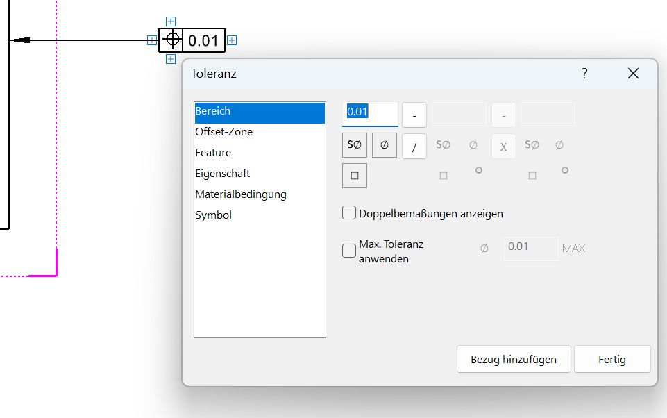

ich benötige dringend eure Unterstützung. Das Popup-Fenster (siehe Anhang) ist viel zu klein und lässt sich nicht mehr vergrößern. Wie kann ich es wieder so einstellen, dass ich alles vollständig sehen kann?
Vielen Dank im Voraus!

das liegt daran das du eine benutzerdefinierte Skalierung in Windows verwendest und die Entwickler von SWX manchmal nicht wissen was sie tun.
Windows Einstellungen -> System -> Bildschirm -> Skalierung -> 100%
Edit: Es gibt noch die Möglichkeit der Verhalten der Skalierung von SWX zu ändern. Das Ergebnis löst zwar das Darstellungsproblem, sorgt aber im Gegenzug dafür, dass in SWX alles verschwommen aussieht.
Die Einstellungen findest du wenn du einen Rechtsklick auf die Verknüpfung machst -> Eigenschaften -> Kompatibilität -> Hohe DPI Einstellungen ändern -> Hohe DPI Einstellungen außer Kraft setzten -> Windows

in SWX 2024 ist das auch bei einer Skalierung von 150% kein Problem...

Danke schön für eure Antworten, ich habe die vorgeschlagenen Lösungen von euch versucht, klapp's aber trotzdem nicht.
Ich gehe davon aus, dass es sich um eine Einstellung in SW handelt. Seitdem ich dies Update SolidWorks 2025 gemacht habe, dann ist dieser Fehler aufgetreten, bei allen anderen Pop-auf-Fensterarten gibt da Probleme nicht.
Ich denke, durch dieses Update ist eine Einstellung in SolidWorks falsch.

Ich habe es bei mir mit SWX 2024 getestet und habe das selbe Problem
Edit: Sehe gerades es gibt noch zwei Service Packs für 2024. Werde die mal Installieren und schauen ob es damit auch noch auftritt.
Edit Edit: Auch mit SP5.0 habe ich das gleiche Problem.
