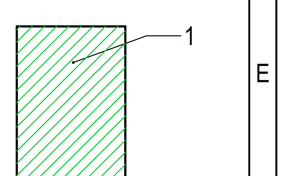

sobald ich die Farbe der Schraffur anpasse und die Zeichnung aus SolidWorks als PDF exportiere, wird die Schraffur immer auf die Körperkante gezogen. Wie bekomme ich das gelöst?
Zudem wird der Bezugshinweis immer hinter alle Linien (Körperkanten, Schraffuren, etc.) gezogen und quasi einen "Layer" hinten dran gesetzt.
Hatte jemand schonmal ein ähnliches Problem oder weiß, wie ich diese beiden unglaublich lästigen Probleme gelöst bekomme?

Aktuell benutze ich: SolidWorks2018 (komplette Standardeinstellungen)
Als PDF Reader: Adobe Acrobat in der neusten Version
Falls noch weitere Infos benötigt werden, dann bitte anmerken.

Das mit dem "Schraffur immer auf die Körperkante gezogen" ist auch in der Version 2024 SP5 so.
Die Bezugshinweise unterbrechen bei mir in der 2024 SP5 die Schraffur, sowohl auf dem slddrw wie auch auf dem PDF.
Unabhängig ob die Schraffur durch einen Schnitt oder manuell erzeugt wird.
Die Version 2018 ist bei mir nicht mehr installiert.
