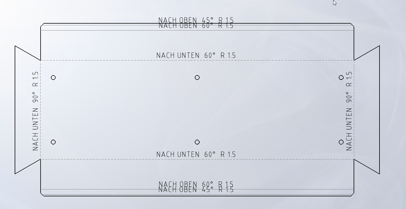

Hallo SWX-Gemeinde,
ich habe das Problem das die Biegelinien in der Abwicklung meiner Zeichnung nicht vermaßbar, d.h. nicht anzuklicken sind im Feature "Intelligente Bemaßung".
Habt ihr einen Tip für mich?
Martin

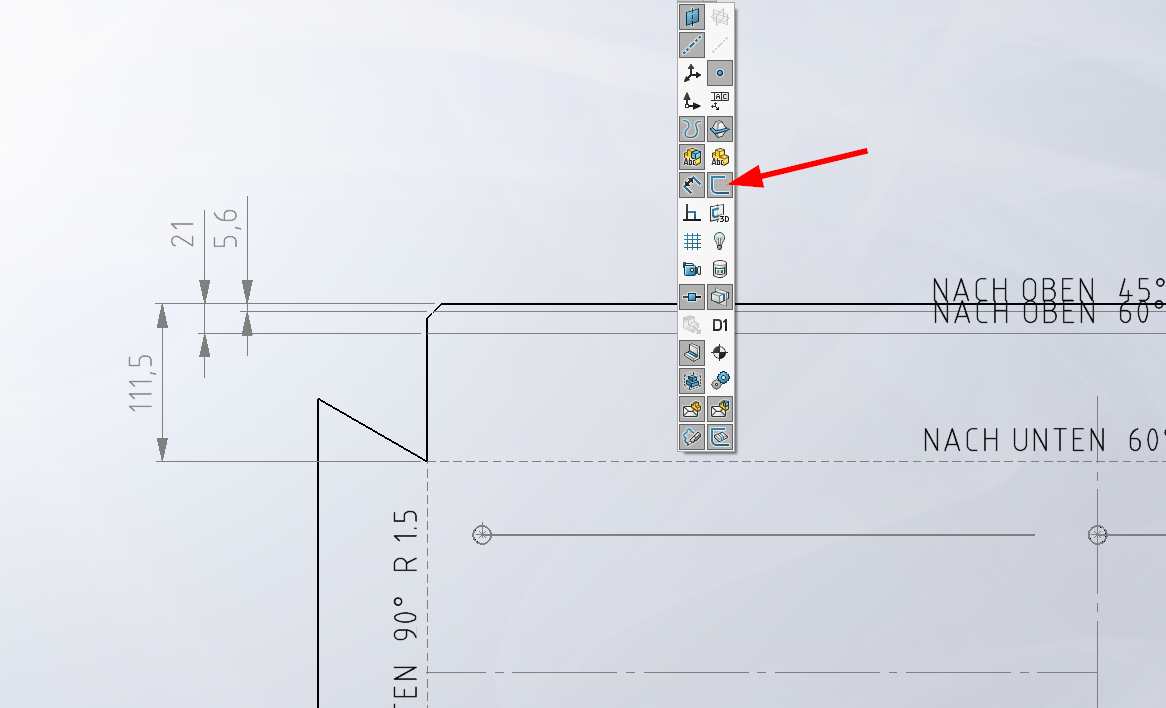

o.K. habe es gerade den Fehler gefunden. Ich muß die Sichtbarkeit der Skizzen auch einblenden. Nach dem Vermassen kann man sie wieder ausblenden.
