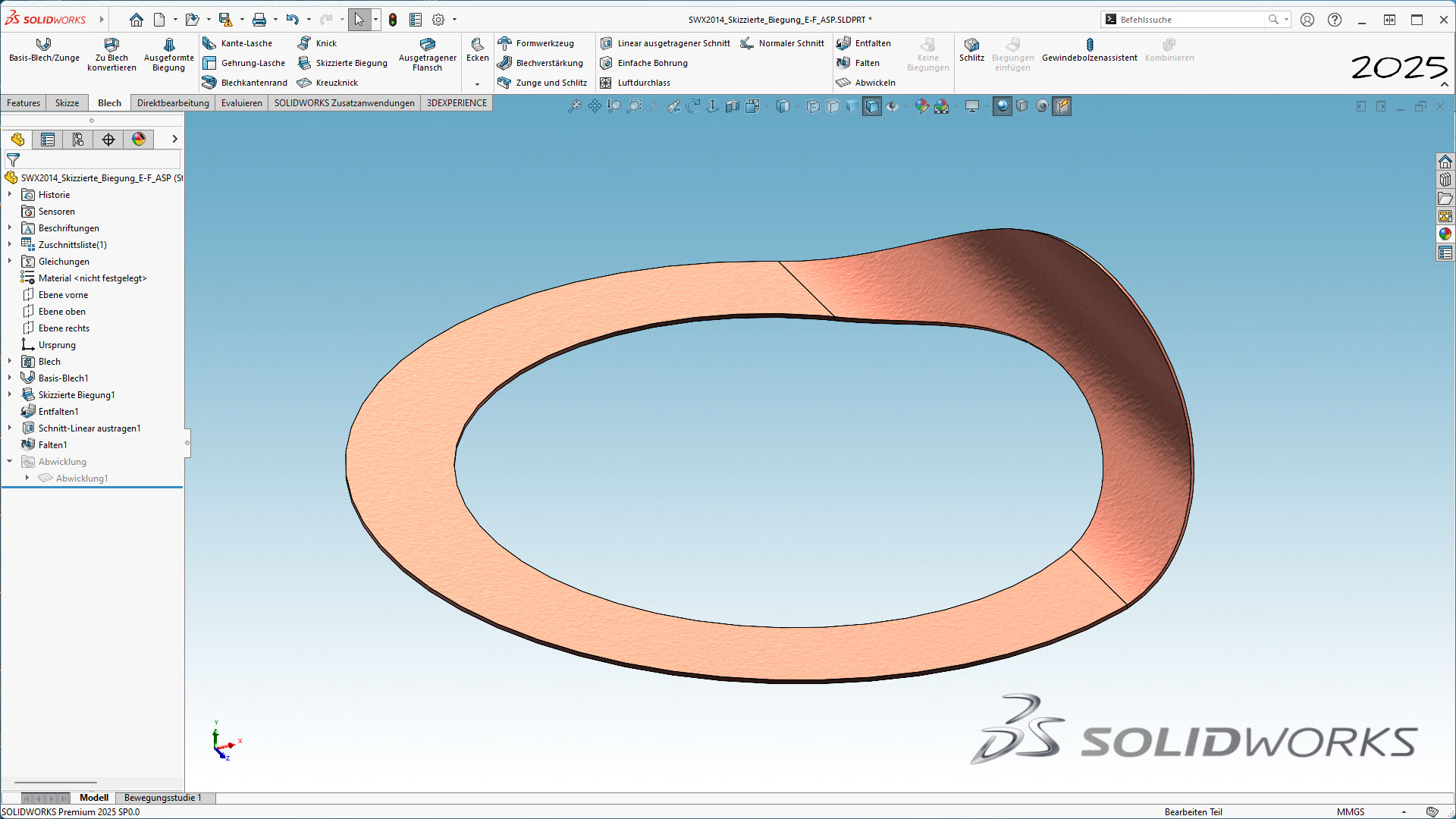

Moin zusammen!

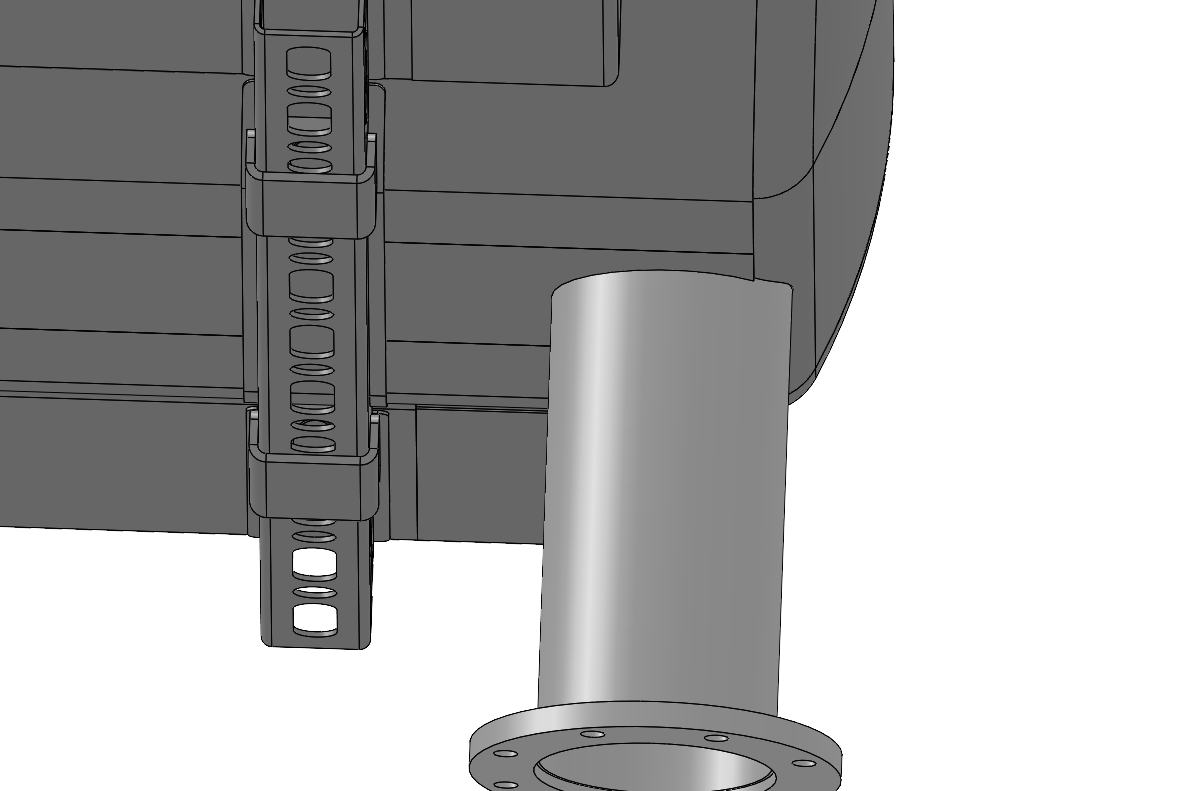

Ich benötige eine Manschette um ein Rohr. Ein Teil dieser Manschette muss allerdings einen Radius enthalten. Und zwar mit dem Radius 63mm. Das Problem ist, dass es keinen geraden Anteil mehr an der Manschette gibt. Ich habe es mit dem Befehl "Skizzierte Biegung" versucht, das haut aber nicht hin. Da bricht das ganze in dem Moment ab, in dem es keinen "geraden" Anteil nach dem Radius mehr gibt. Im Anhang findet Ihr dazu Screenshots.
DANKE für Eure Hilfe

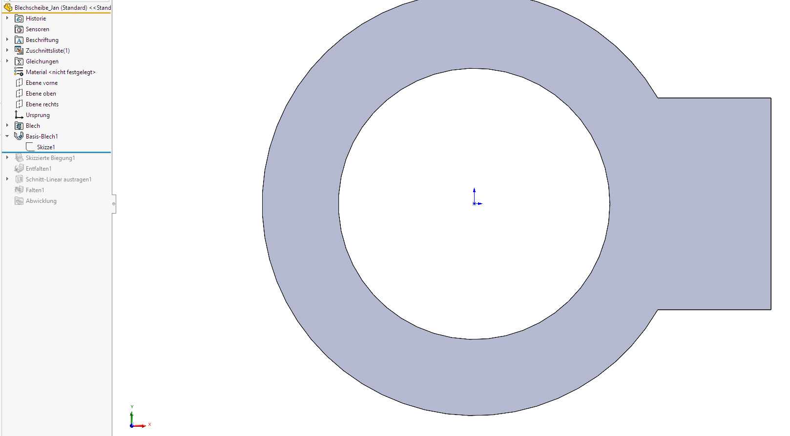

Blechscheibe_Jan.SLDPRT
anbei eine Möglichkeit wenn der Biegeradius wirklich über den Scheibendurchmesser laufen muß.

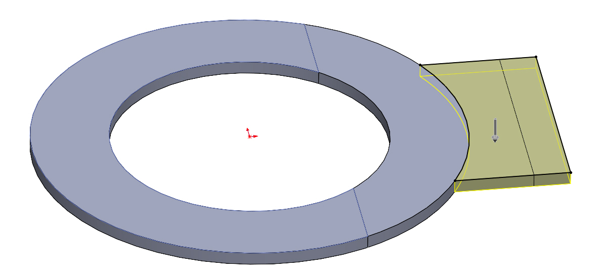

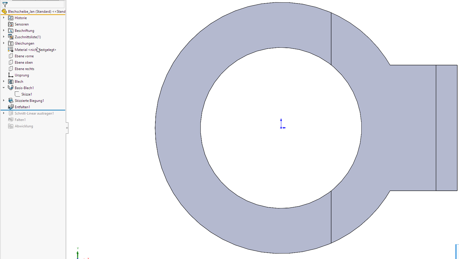

Ok,
habe hier nur noch 2024 am Start.
1. Blechscheibe mit Ansatz erstellen.
2. Skizzierte Biegung einfügen.
3. Blech Entfalten
4. Ansatz mit linearen Schnitt entfernen
5. Blech wieder Falten
  Andi, deine Lösung gefällt mir besser, da trimmt man nicht direkt an den Kannten

Loide, was soll ich sagen? "Entfalten" und "Falten" sind dann die Lösung gewesen...!!!
