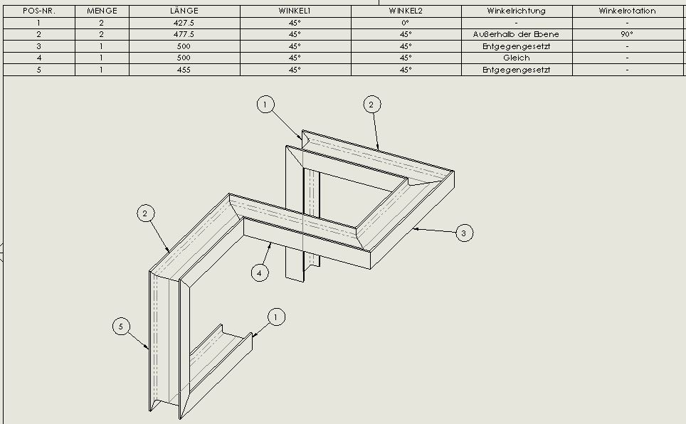

Tach auch
Ich suche nach einer Möglichkeit beim Sägen auf den Blick in die Zeichnung zu verzichten. Leider bietet Solidworks augenscheinlich keine Möglichkeit an die Orientierung des Zuschnittlistenelements anzugeben. Das ist bei Runden und Quadratischen Profilen OK, aber sobald es Asymmetrisch wird (Rechteck, I-Träger,...) fehlt diese essentielle Information. So wird z.B. Position 3 und Position 5 aus dem Angehängten Beispiel exact gleich in der Zuschnittliste dargestellt, obwohl sie anders Orientiert sind.
Wie löst ihr das Problem? Welche Tools oder Workaround verwendet ihr?

es gibt von den Lieferanten meist Schnittbilder/Schnittbildsymbole für Gehrungsschnitte.
Einfach mal die Suchmaschine deines Vertrauens anwerfen und nach "Schnittbilder Gehrung"
suchen.
Hier ein Beispiel.

Danke! So wie ich das sehe muss ich diese Informationen aber händisch den Zuschnittlistenelmenten zuordnen.
Super wäre es, wenn SolidWorks das automatisch machen würde - eine Fehlerquelle weniger.

Ich meine mal was von "symbole stückliste" im Forum gelesen zu haben. Evtl. mal die Forumsuche anwerfen.

Danke für die Idee, aber ich habe leider nichts dazu gefunden.
Ich werde wohl vorerst ein Custom Property Formular erstellen in dem ich manuell für jedes Zuschnittslistenelement die Bearbeitung und Symbole auswählen kann. Die wichtigsten Symbole habe ich als Unicode Charakter gefunden, falls das nicht geht muss ich auf ASCII Art oder einfach beschreibenden text wechseln.

schau mal hier, das könnte doch funktionieren.
