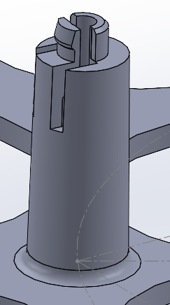

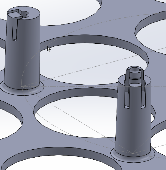

ich möchte mehrere zusammenhängende Features Mustern. Das Musterteil sieht wie das Originalteil aus. So weit, so gut. Ewartbar. Der zu musternde Featurehaufen, also das Original sieht nun allerdings anders aus dh es sind Feature quasi ausgeblendet bzw unterdrückt. Allerdings nur in der Anzeige, im Baum ist alles OK und auch weiterhin bearbeitber etc nur eben nicht im Model sichtbar. Es gibt auch keine Warnungen oder Fehler. Die option Geometriemuster ist aus. Beim Spiegeln gleiches vehalten. Kennt das jemand?

Original erstellt von petedullin:
... das Original sieht nun allerdings anders aus ...
... die option Geometriemuster ist aus...
Kommt sehr auf die Art der Features an.
ohne "Geometriemuster" werden die an der neuen Stelle nochmal aufgebaut.
Solltest du jetzt einen großzügigen rotierten Schnitt z.B. im Feature haben, oder einen außen offenen ausgetragenen Schnitt, oder ...
... dann wird damit möglicherweise dein "Original" wegrasiert.
Bei der Option "Geometriemuster" passiert das nicht, weil die entstandene Geometrie kopiert wird, nicht die Features neu aufgebaut werden.

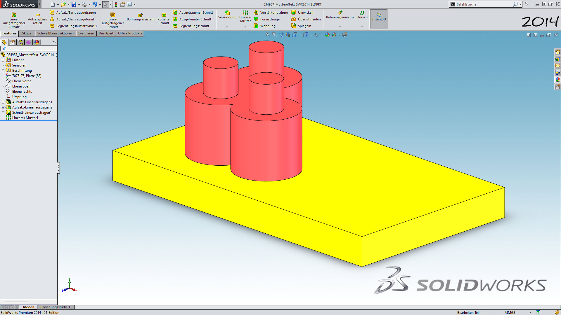

Mustereffekt.SLDPRT
Original erstellt von Christian_W:
Lustig,
bei Musteranzahl 2 wird der ursprüngliche PIN wegrasiert, (kein Geometriemuster)
bei Musteranzahl 3 oder größer passiert das nicht ..
zumindest bei SWX2021 ...

034987_MusterSpiegelEffekt-SWX2021.mp4
Was per Definition des Schnittfeatures auch vollkommen richtig ist...

Original erstellt von Winston Wolf:
Hatte ich ja vor ein paar Tagen schon geschrieben, und jetzt den proof of concept nachgeliefert.
Aber dass es bei 3 oder mehr Kopien dann nicht passiert, finde ich nicht selbstverständlich.
ich hätte gedacht, dass es dabei auch wegbleiben müsste - per Definition dürfte doch nur bei der letzten Instanz der obere Teil stehen bleiben ...

034987_Mustereffekt-SWX2010.SLDPRT
...per Definition dürfte doch nur bei der letzten Instanz der obere Teil stehen bleiben...
Jepp, sehe ich auch so. Ein logischer Fehler (wahrscheinlich ungemeldet), der auch schon in 2010 darstellbar ist...

Du hast gleich 2 Randbedingungen, durch die es funktioniert.
- nimm mal Geometriemuster raus
- nimm in der 2. Richtung die Anzahl auf 1
( und in der 1. Richtung die Anzahl auf 2 lassen! )
dann verschwindet der kleinere Aufsatz

034987_MusterEffekt-SWX2021.mp4
034987_Mustereffekt02-SWX2021.SLDPRT
Gibt es eigentlich eine [...] "Don't use" Präsentation?
Würde mich auch interessieren
Mit einem Vektor wird es auch nochmal anders...
Meine Vermutung geht aber dahin, dass die Umkehrung der Schnittseite hier eine Mehrdeutigkeit bei einer Musteranzahl über 2 darstellt.
