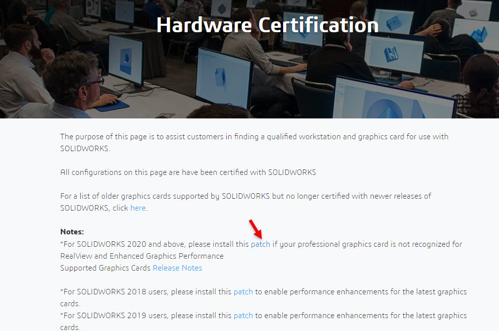

vielleicht hilft die Installation des Grafikkarten Patches:
https://www.solidworks.com/support/hardware-certification/
"Notes:
*For SOLIDWORKS 2020 and above, please install this patch if your professional graphics card is not recognized for RealView and Enhanced Graphics Performance"

Das ist ein guter Tipp von CAD-Supporter, probiere erst mal den Patch für SWX2020.
Meine Registry durch Doppelklick ausführen, kannst ja vorher Deine sicherheitshalber umbenennen:
[HKEY_CURRENT_USER\Software\SolidWorks\SOLIDWORKS 2020\Performance\Graphics]
Wahrscheinlich musst Du in der Registry auch meine Grafikkarte (RTX 5000) nach Deiner umbenennen und weitere Anpassungen machen, siehe in dieser Beschreibung:

Perfekt - es hat funktioniert!
