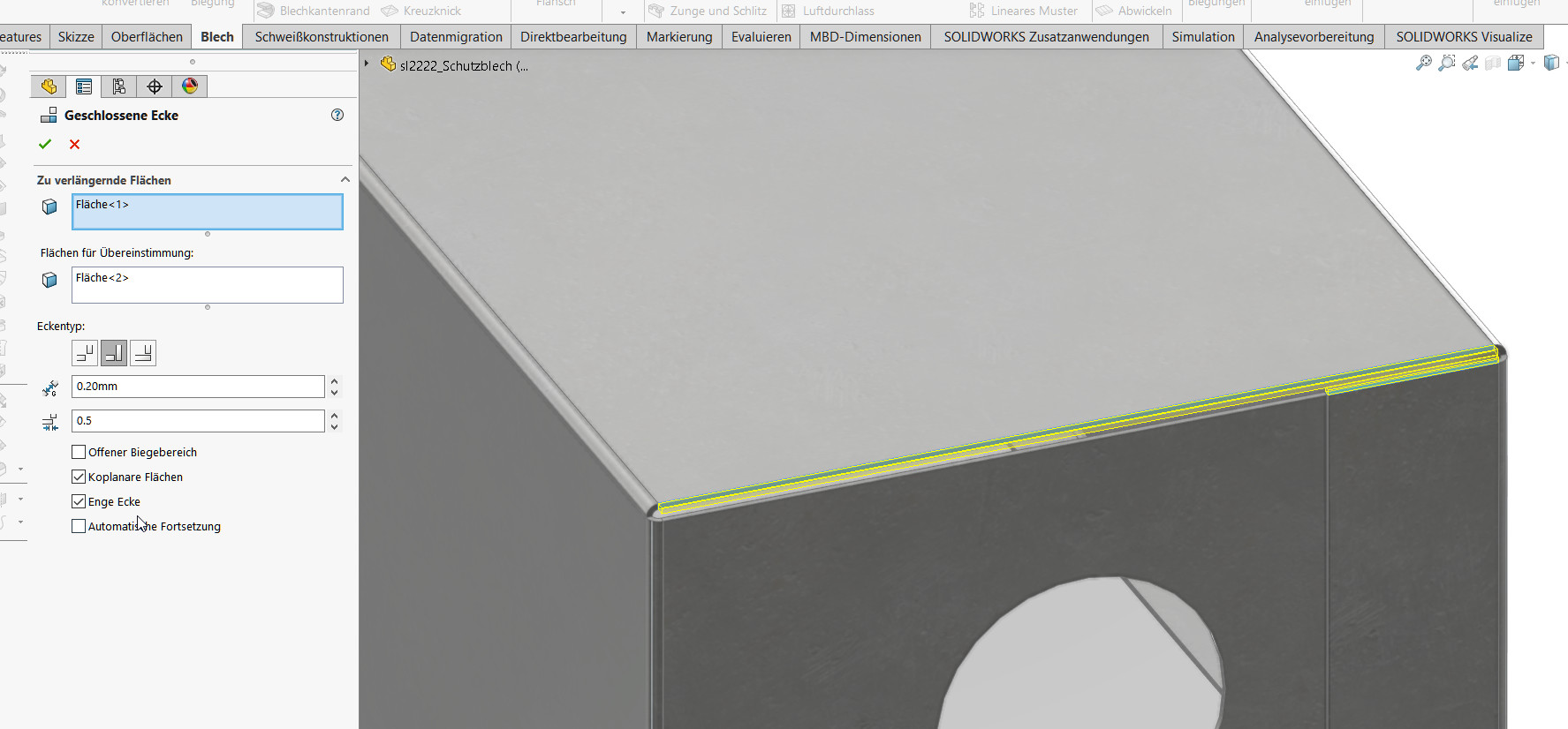

vielleicht hat jemand einen Tip, wie ich eine geschlossene Ecke auf beiden Laschen erstellen kann.
Grüße von Oliver

Hallo Oliver,
mit ein bisschen "Trickserei" funktioniert es
Andreas

Super danke, wieder was gelernt.
