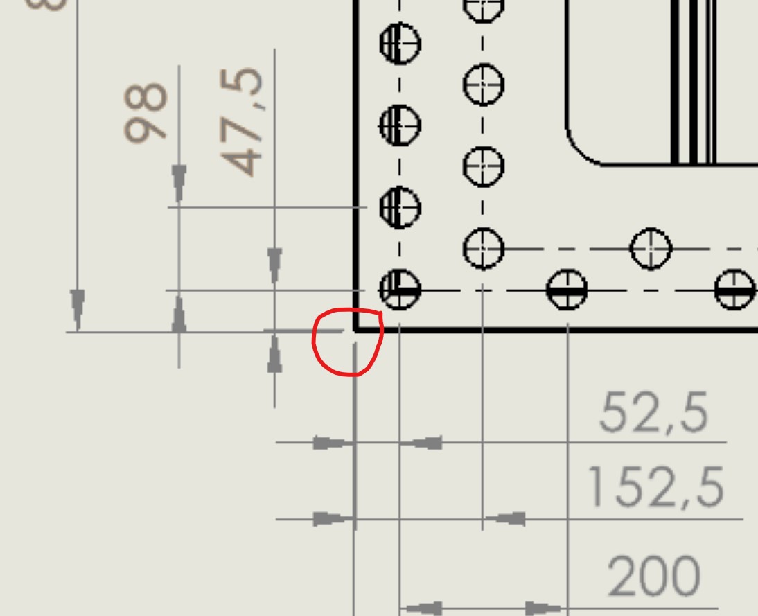

Problemfall in der Grafik dargestellt, oft hab ich das Problem das ich viele Maße in eine "Ecke" bringen muss das sieht wie im Bild dargestellt nicht wirklich schön aus und ist in der Fertigung auch schwer zu Lesen.
Wie Handhabt ihr solche Probleme?
Bild nur Beispielbild

Hm, was spricht gegen eine Detailansicht der Ecke?

Hallo Lukas,
ich schließe mich der Meinung Christian an.
Falls die Bemaßungen an den Bohrungen hängen, könntest Du auch eine Bohrungstabelle verwenden.

was genau darf ich unter Bohrtabelle verstehen ?

Ich setze häufig die Ordinatenbemaßung ein. Da hat sich noch keiner beschwert und alle Maße sind schön von den Bezugskanten messbar. In deinem Fall würde ich zuerst die Maße alle auf die Außenkanten setzen, denn so wie ich das sehe, liegen die Maße für die Bohrungen auf der Innenseite des Blechs. Das geht 100% schief. Sind viele Bohrungen zu vermaßen, dann wie schon erwähnt, eine Bohrungstabelle. In deinem Fall, mit den Bohrungsreihen reicht sicherlich, zum Prüfen, Das Maß von den Bezugskanten und der Bohrungsabstand aus. Da das Teil sicher durch Laser geschnitten wird, ist ja sowieso das DXF mit am Start.
Das Maß 47,5 (was sicher von der Außenkante 49 ist) würde ich in Höhe 98 setzen und die Maßzahl nach außen. Genauso das Maß 52,5 (54) in Höhe 200 und nach außen. Und dann die Maßlinie die durch die 152,5 (154) schneiden unterbrechen.

ordinatenmaß werde ich einmal versuchen
Danke für die flotten Antworten
