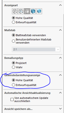

ich greife einen alten Beitrag auf, weil das momentan bei uns, wieder mal, ein Thema ist.
https://ww3.cad.de/foren/ubb/Forum2/HTML/016900.shtml#000000
Kennt jemand von Euch ev. die API Eigenschaft oder Methode,
um "Gewindedarstellungsanzeige" für Zeichnungsansichten
auf "Hohe Qualität" bzw. auf "Entwurfsqualität" zu setzen?
Ich habe in der API-Hilfe nichts gefunden.
Heinz

Hallo Winni-two,
danke für Deine Antwort!
So wie ich das interpretiere ändert Dein Makro die Einstellungen
unter "Anzeigeart" und nicht unter "Gewindedarstellungsanzeige"
Ich würde gerne die, im Bild markierte, Eigenschaft ändern.
Heinz

Hallo Heinz,
View.SetDisplayMode4 displayUseParentDisplayMode, displayMode, False, displayEdgesInShadedMode, True
Der zweite Wert "False" müsste die Anzeigeart auf hohe Qualität setzten
und der letzte Wert "True" müsste die Gewindedarstellung auf hohe Qualität setzten
So funktioniert es mindestens bei mir (SW2021)
Gruss Winni

Hallo Andreas
der SetDisplayMode3 kann aber nicht die Gewindedarstellung auf hohe Qualität setzten.
Gruss Winni

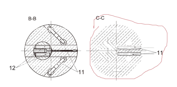

Guten Morgen,
Danke an Alle für die Antworten und Vorschläge.
Ich habe das Thema mit den fehlerhaften Ausdrucken auch an unseren Re-Seller geschickt.
Mal sehen was die antworten.
Angeblich sollen wir demnächst SWX 2023 bekommen,
vielleicht können wir uns damit dann helfen.
PS
im Anhang ein Bild, was mit den fehlerhaften Ausdrucken gemeint ist.
Heinz
