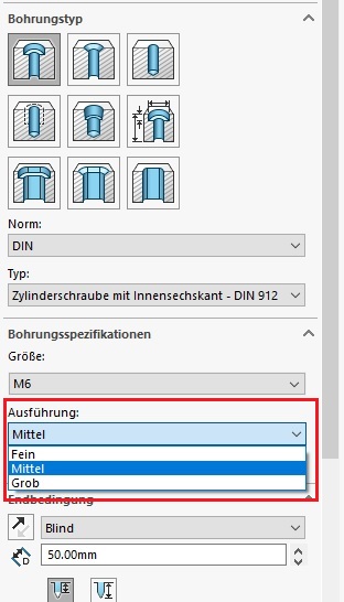

Guten Morgen zusammen,
in der Toolbox kann ich den Bohrungsassistenten konfigurieren. Normen abwählen, und die verschiedenen Bohrungstypen und Maße anpassen.
Dann taucht unter Norm z. B: nur DIN auf, und ich kann nichts anders mehr auswählen.
Kann ich die Ausführungen grob, mittel, fein auch irgendwo an- und abwählen? Bzw. konfigurieren?
Hintergrund ist der: wir wollen die Auswahlmöglichkeiten bis auf wenige Standards reduzieren.

Das was du möchtest geht nicht mit boardmitteln die was du erreichen möchtest geht nur über ein anpassen des Bohrungsassistenten über die Datenbank haben wir auch gemacht eigentlich nicht al zu schwer

Hallo Benji1987
Wie kann man über die Datenbank bei den Bohrungen Grob Mittel Fein z.B. Grob deaktivieren?
Das ist die Frage von Sebastian.
