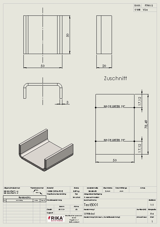

Hallo folgendes Problem,
ich würde gerne für ein Makro das automatisch ein neues Blatt mit einer bestimmten Zeichenansicht erstellt, wissen wie ich es am besten anstelle.
Es sollte im besten Fall so funktionieren das ich die vom User ausgewählte Anschicht durch anklicken (ev. über den ausgelesenen Namen) kopiere und in einem 2.ten Blatt wieder im Blattmaßstab (des 2.ten Blattes einfüge.
Das Blatt und den Maßstab dazu hab ich schon hinbekommen bei mir scheiterts daran dass ich immer die ausgewälte Ansicht kopieren und keine fixe (mit z.B. fixem Namen) Vorgebe und danach das die Ansicht beim einfügen den Blattmaßstab annimmt und nicht alten bzw. einen benutzerdefinierten.
Vielleicht hat wer einen Tipp für mich.

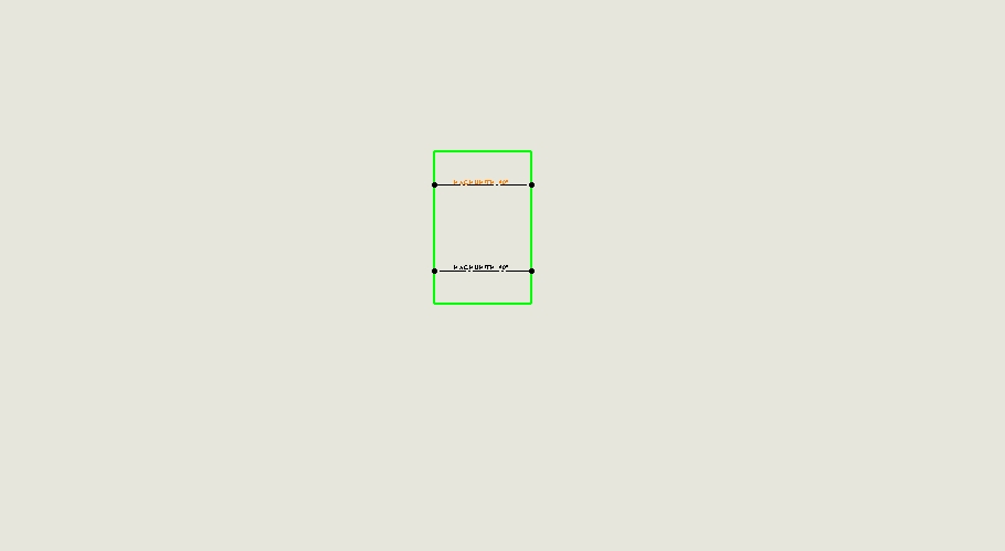

Guten Morgen,
erstmal danke für die rasche Antwort. Wenn ich das richtig verstehe kopiert dieses Makro nur die Blätter und die Ansichten wären manuell zu löschen oder?
Mir geht es eher darum zu automatisieren die bereits vorhandene Lösung die nur das Blatt erzeugt und übernimmt vollständig zu automatisieren. Im Angang hab ich noch 2 Bilder mir geht`s wie gesagt darum immer eine bestimmte Ansicht auf neues Blatt einzufügen die wir danach als dxf im Maßstab 1:1 exportieren.

Du könntest ja mal versuchen das Ganze mit dem Makro-Rekorder aufzuzeichnen.
Der liefert. m.M., ein paar Hinweise wie eine Ansicht kopiert werden kann
Part.Extension.SelectByID2("Zeichenansicht2", "DRAWINGVIEW", 0, 0, 0, False, 0, Nothing, 0)
Part.EditCopy
Part.ActivateSheet "Blatt3"
Part.Paste
