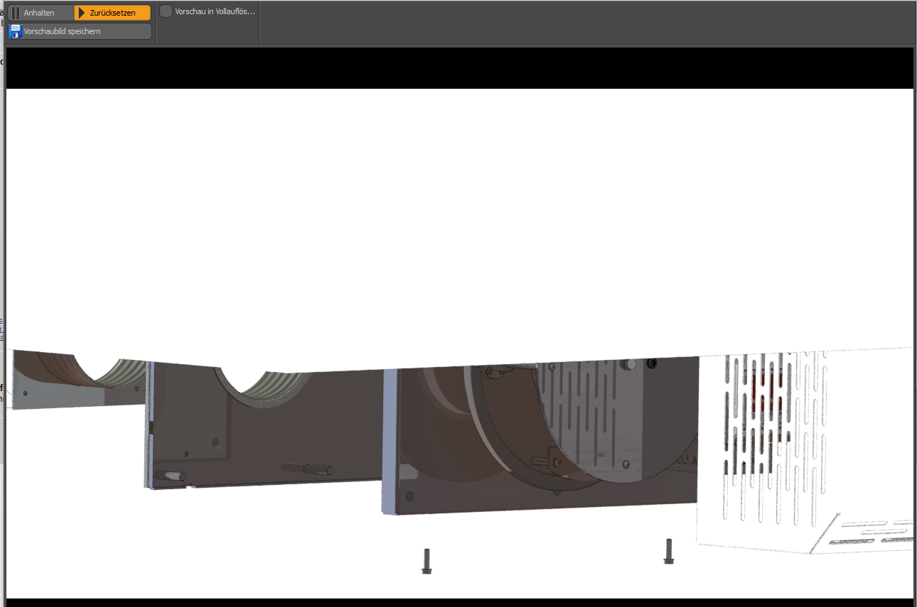

Moin Moin,
ich komme mir grade von PhotoView verar... vor.

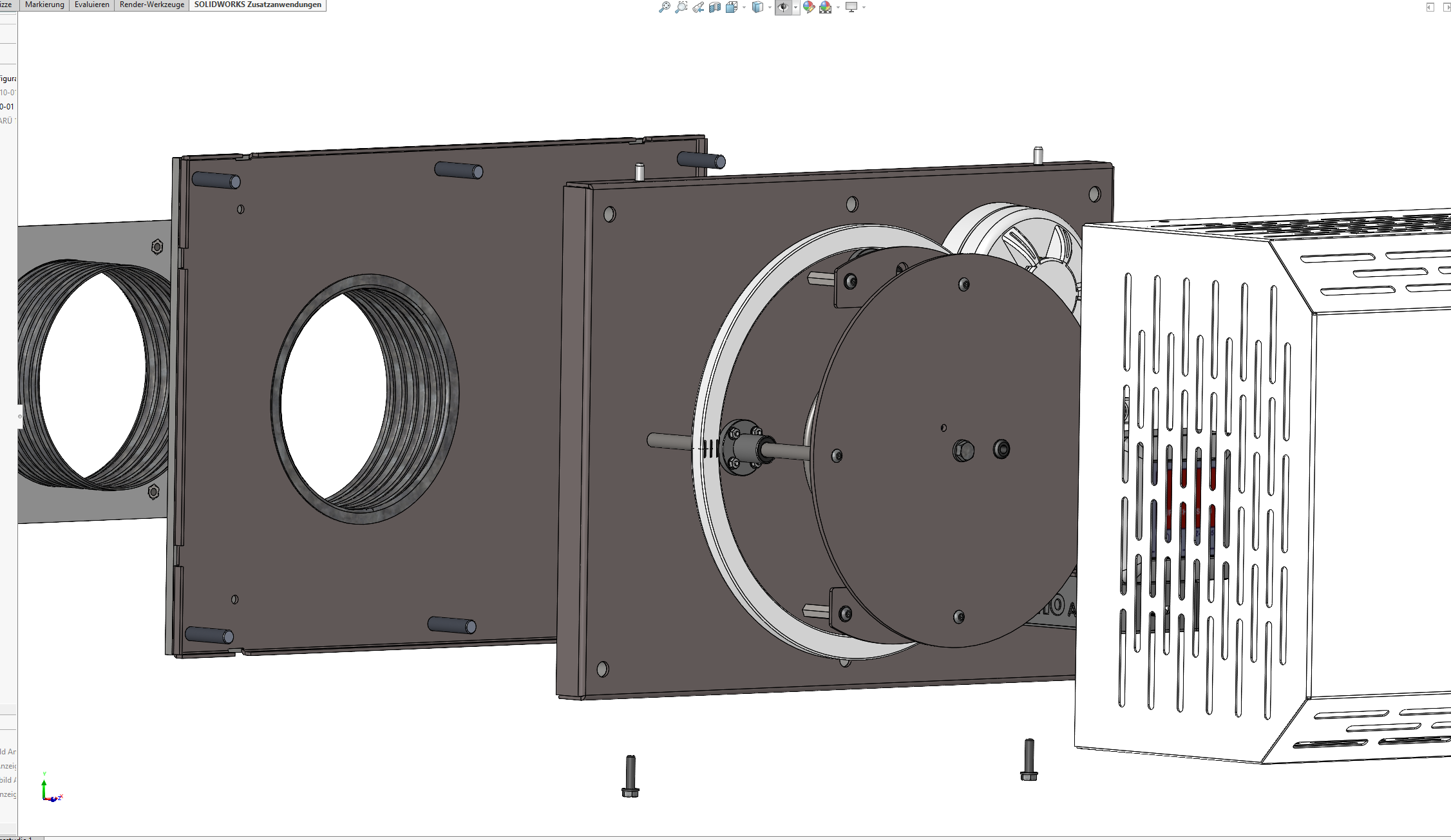

Ich will von einer Baugruppe eine PhotoView Ansicht erstellen.
Nehme mein Modell und bereite alles vor und Hex Hex
in der Vorschau sieht man nur ein halbes Modell.
Wenn ich es in eine andere Ansicht drehe, kommt es langsam wieder und dann ist das Modell voll zu sehen.
In der Ansicht die ich möchte habe ich nur das Halbe Modell.
Was könnte ich falsch gemacht haben das er mir nur ein
P.S.
Bei anderen Modellen keine Probleme
Und ja die Endausgabe ist leider auch nur das Halbe Modell

Original erstellt von The Mc 7:
Moin Moin,
... in der Vorschau sieht man nur ein halbes Modell.
ich seh da einen Knick, als wenn eine weiße rechteckige Fläche die anderen Teile verdeckt.
Ist da in einer Komponente was drin?
Flächenkörper?
Importierte Teile mit Import-Fehlern?
gehört das zu einer Bühne?
Da müsste man sich die Baugruppe genauer anschauen.
Ich hatte mal importierte Teile, da war das Volumen quasi auf der Außenseite der Flächen definiert,
Man konnte die Flächen nur sehen, wenn man das Modell geschnitten hat - von außen Tarnkappe.
Gruß, Christian

Ich würde behaupten, das ist der Boden deiner Bühne.
Verändere das Boden-Offset oder richte diesen einmal neu aus.
-> PropertyManager "Bühne bearbeiten" - Grundlegend
