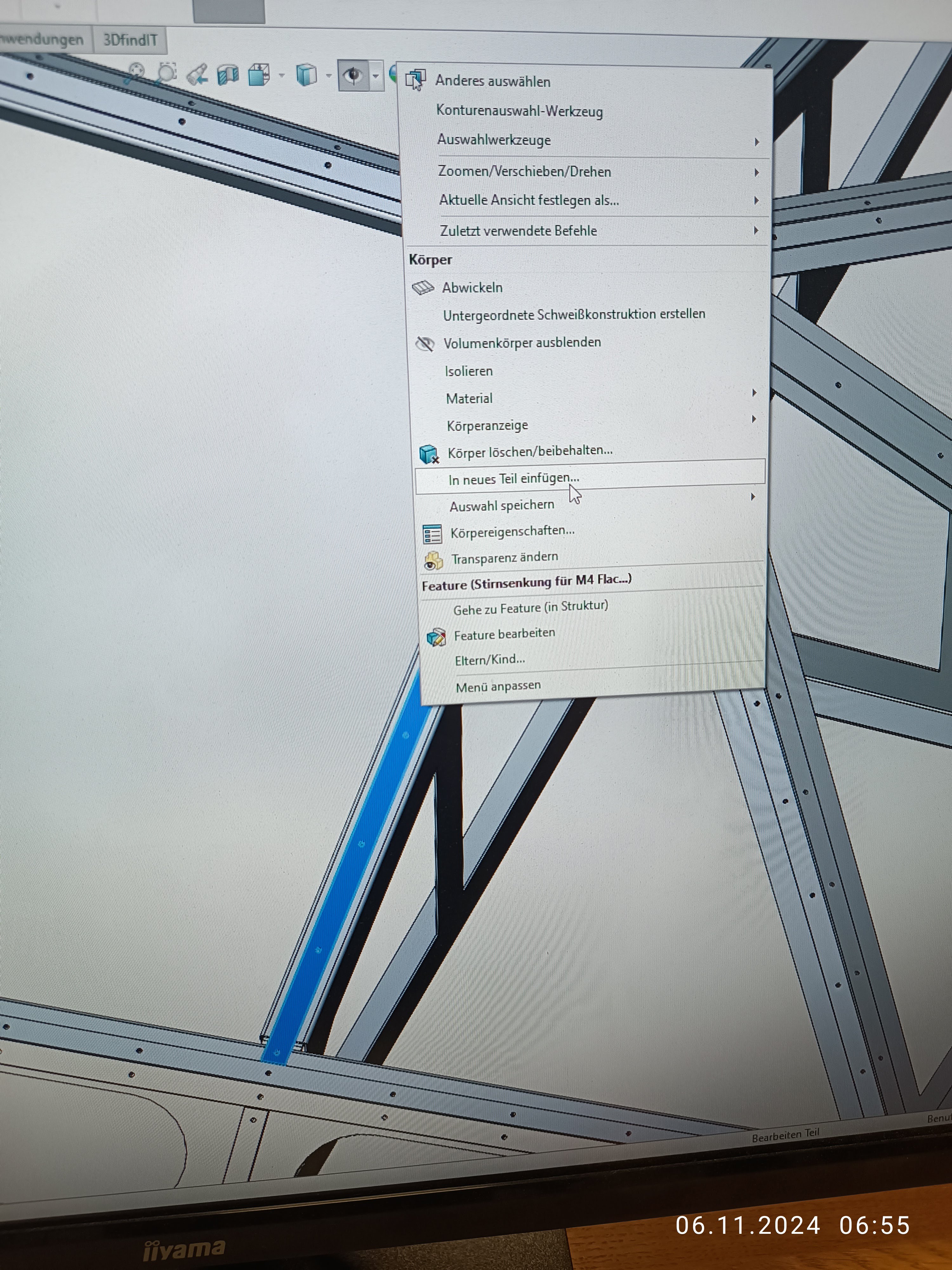

Hallo Gemeinde,
im Anhang findet Ihr ein Bild mit einem Befehl, welchen ich regelmässig verwende.
Lässt sich dieser Befehl an einen HotKey binden, dass ich ihn per Tastatur aufrufen kann?
Merci für Eure Mühe und LG
Björn

Neues Makro:
Sub main()
    Dim swApp As SldWorks.SldWorks
    Set swApp = Application.SldWorks
    swApp.runcommand 2375, ""
End Sub
Grüße, RBE

Hallo RBE,
vielen Dank! Jetzt muss ich nur einen wWeg finden, diesen code in mein SWX reinzukriegen.
LG
Björn

Mach einfach ein neues Makro (unter Extras -> Makro). Speichere es dann "irgendwohin". Auf die .swp-Datei kannst Du dann mit einem Shortcut verweisen.
Grüße, RBE

alternativ scheint der Befehl "Körper speichern" fast das gleiche zu tun - und den kannn man auf Tastatur shortcut legen.
Da kannst du für mehrere Körper gleich verschiedene Dateinamen wählen.
Was mir aufgefallen ist: mehrere Körper in die gleiche Datei geht da aber nur, wenn die Körper identisch sind.
Falls du die Funktion in ein Makro packen möchtest, hab ich mal gemacht mit
  bRet = myDoc.SaveToFile2(TempFileName, swSaveAsOptions, nErrors, nWarnings)
Gruß, Christian
