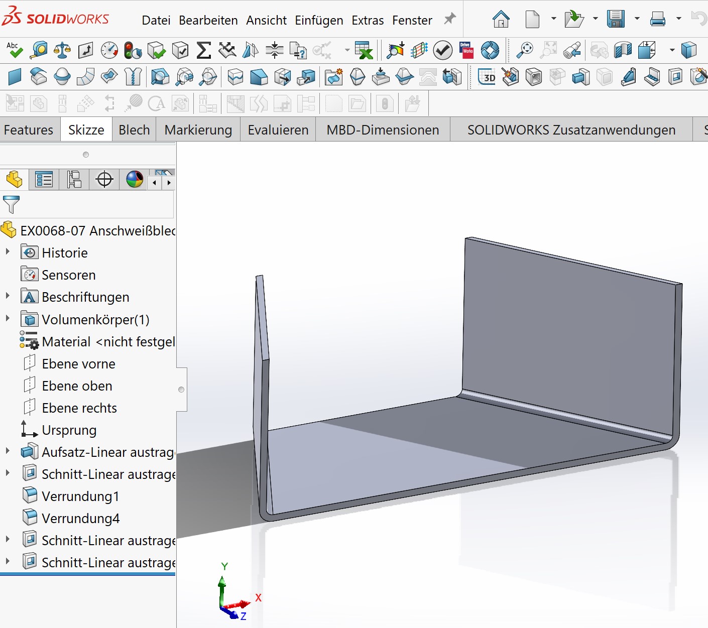

ich möchte das Bauteil aus dem Screenshot nachbauen. Das habe ich durch verschneiden von mehreren Körpern erzeugt.
Da gibt es doch sicher einen "eleganteren" Weg - Oder?
Vielen Dank für die Hilfe - Markus

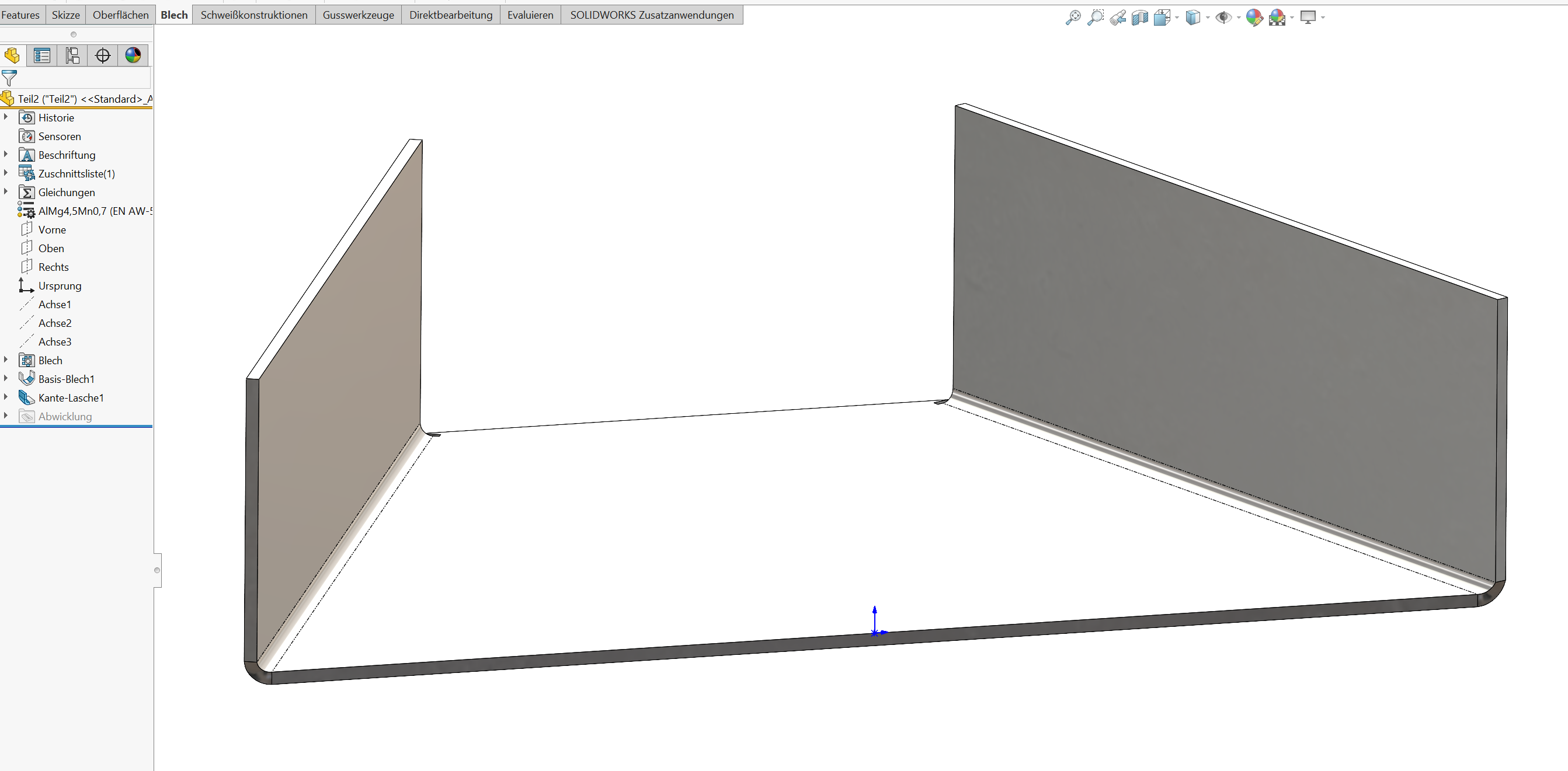

Ich hab jetzt keine Idee, mit welcher SWX Version du unterwegs bist.
Aber als Blech benötigst du zwei Features und fertig.
Grüße Günter

Und hier das ganze ohne Blech mit einer Wandung

Hallo Günter,
SWX 2023

Hallo Günter,
vielen Dank...hat wunderbar funktioniert.
