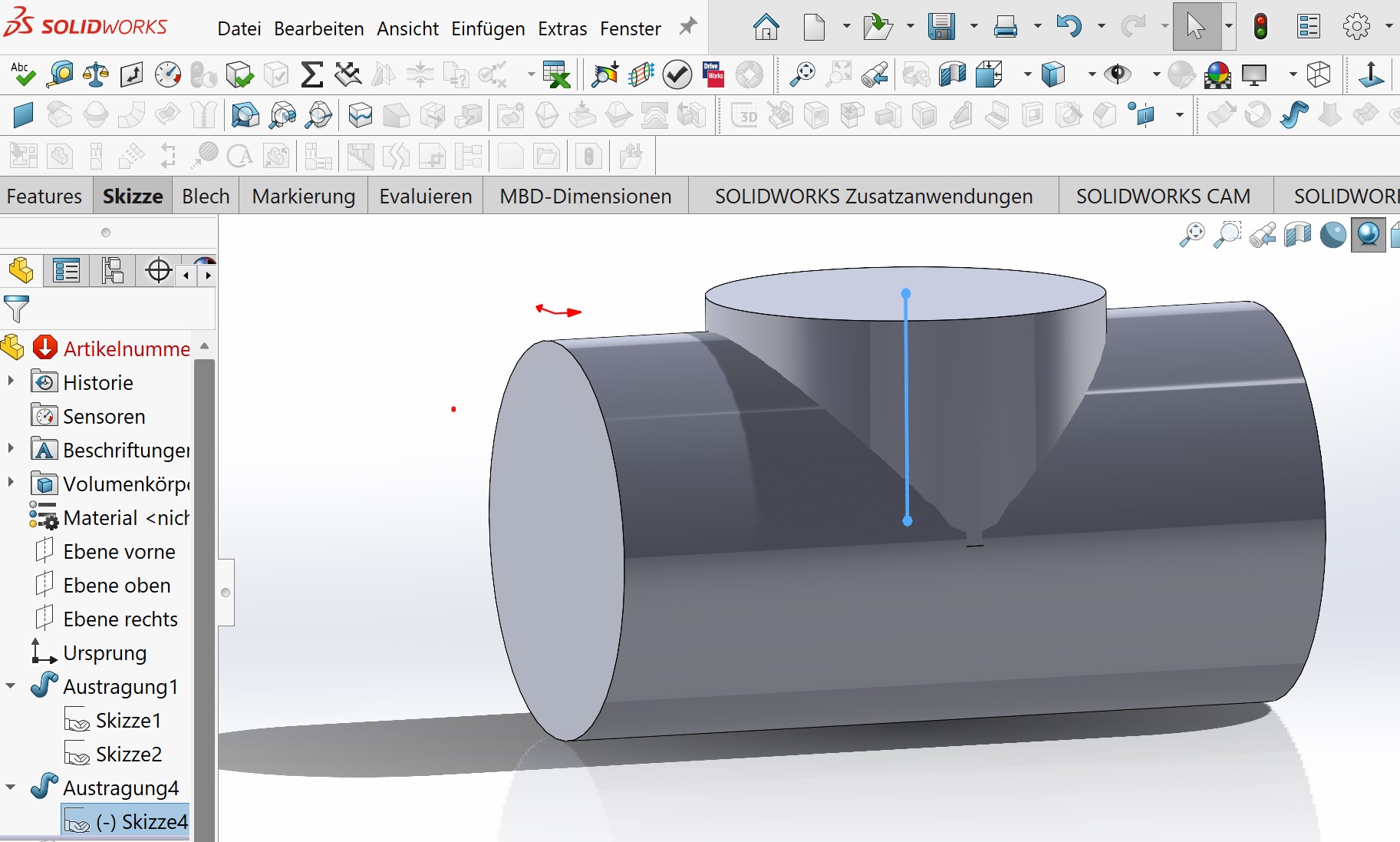

ich habe mal wieder eine Anfängerfrage.
Ich möchte die beiden Teile eine Rohr-T-Stückes auf einem Rohrlaser herstellen.
Das Rohr T-Stück habe ich hinbekommen. Jetzt möchte ich die beiden Teile als eigenständige Bauteile haben.
Wie bekomme ich die Schnittkurve erstellt?
oder wie kann ich die beiden Austragungen voneinander abgezogen?
Ich denke auf dem Screenshot könnt ihr sehen was ich meine.
Danke für eure Hilfe - Markus

Hallo Markus,
im Anhang findest du erst einmal eine Prinziplösung. Die ist sicherlich noch nicht
komplett "Rohrlaser-tauglich", aber zeigt dir schon mal einen Lösungsweg. Die Datei
ist im SWX 2024 - Format,
Andreas

sieht noch ziemlich massiv aus, dein "Rohr" - oder?
ich würde vorschlagen:
- "Oberfläche zusammenfügen" (oberes Rohr, Außenfläche)
- "Oberfläche zusammenfügen" (unteres Rohr, Außenfläche)
- "Körper löschen/beibehalten" (den massiven Körper löschen)
--> es müssten dann 2 Oberflächenkörper entstanden sein.
- "Wanddicke auftragen" auf beide Oberflächenkörper anwenden - ohne "Verschmelzen" !
bleibt aber die Frage, wie die Fügestelle im Detail aussehen soll.
Gruß,  Christian
