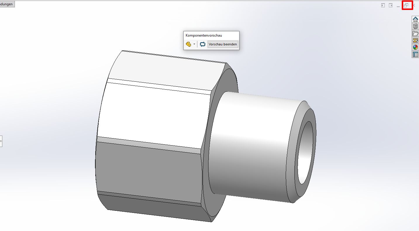

Hallo Martin,
klick einmal auf den gekennzeichneten Button und ziehe dann das Fenster
ein wenig größer oder kleiner. Dann die BG einmal speichern und dann
sollte SWX sich das gemerkt haben
Andreas

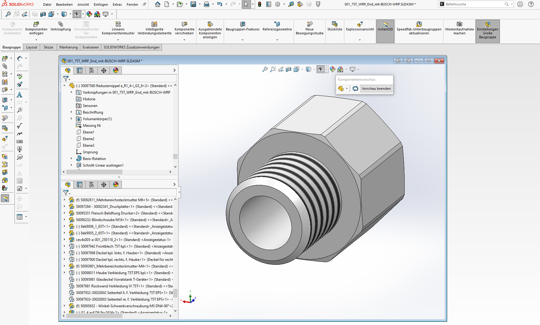

Hallo Andreas,
leider habe ich schon alles probiert mit Fensterklicken usw., aber bisher ohne Erfolg, siehe Bild.

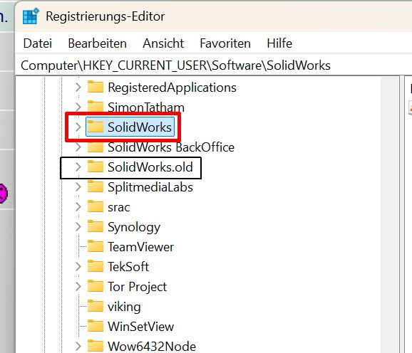

Du kannst in der Registry den Solidworks-Zweig in Solidworks.old
umbenennen. Dann schreibt Solidworks beim Neustart die Standardwerte
neu.
ACHTUNG: Alle Benutzereinstellungen gehen verloren!!!
Andreas
