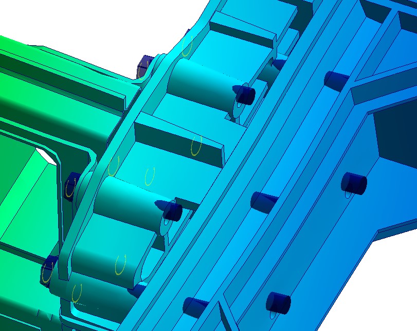

ich hätte mal eine Frage, warum sich in der Berechnung - wenn sich das Bauteil verformt - die zur Montage verwendeten Schrauben nicht verformen und wie Igelstacheln aus der sich verformenden Struktur dann herausstehen.
Da sich die Auflagefläche verformt, bleibt die Schraube normal zur Auflage. Die Fläche für die Verschraubung ist im Durchgangsloch definiert.
Hat einer dazu eine Ahnung, ob das normal ist bei SWX oder ob ich hier eine falsche Definition habe?

die Schrauben hast du wahrscheinlich mittels Verbindungsgliedern eingefügt.
Dann wird nur eine "Darstellung" an dieser Stelle erzeugt, die dir signalisiert,
dass dort eine Verschraubung existiert. Diese Darstellung wird dann auch
nicht skaliert, wenn du die Verformungen z.B. mit dem Faktor 100 anzeigen lässt.

Hallo Andreas.
bedeutet dies, dass die Schrauben zwar die Kräfte einbringen (Vorspannung) und auch die Belastung (Zugkraft und Verspannung der zu verschraubenden Teile ) einbringen, aber selbst werden dies nicht auf Verformung gerechnet?
Oder würde man in einem anderen Verschraubungsfall mit kleinerer Skalierung eine Verformung der Schraube sehen?

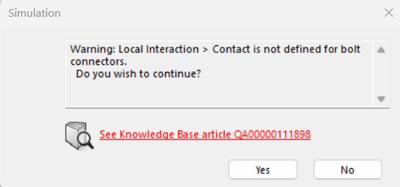

Weiterhin habe ich eine auftretende Fehlermeldung "Contact is not defined for Bolt contact", wo ich nicht klarkomme.
Ich habe ja für jede Schraube die Auflage als Edge und die Einschraubfläche als Face definiert. Mehr kann man da ja nicht machen ..
Wo soll ich noch eine Kontaktfläche definieren? Schon seltsam ... ich vermute, dass ein Einschraubdurchmesser irgendwo nicht passt.
