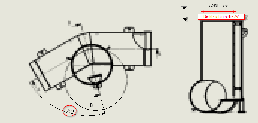

ich habe ein Problemchen.
Es geht um eine Ansicht in einer Zeichnung.
Ich habe eine Baugruppe und darin ein Schnitt. Die Schnittansicht soll sich dann per Macro um einen bestimmten Wert drehen.
Um es zu verdeutlichen habe ich ein Bild mit angehängt.
Es ist ja vollkommen logisch, dass wenn ich in der Baugruppe den Winkel ändere, sich natürlich auch die Schnittansicht um diesen Grad mit dreht. Vermeiden, dass dieser sich dreht, geht glaube ich nicht. Hintergrund warum ich das bräuchte ist, dass wir versuchen "Standards" zu generieren und wollen Zeichnungen so simpel wie möglich machen.
Der Schnitt ist in der Ansicht "Zeichenansicht11" mit dem Maß "D21@Skizze13" versehen. Die Schnittansicht heißt "Schnittansicht B-B".
Probleme nochmal zusammengefasst:
- Schnittansicht B-B dreht sich wenn Winkel sich ändert, Maße fliegen in alle Himmelsrichtungen
- Vermeidung durch Macro?
Könnt ihr mir evtl. helfen?

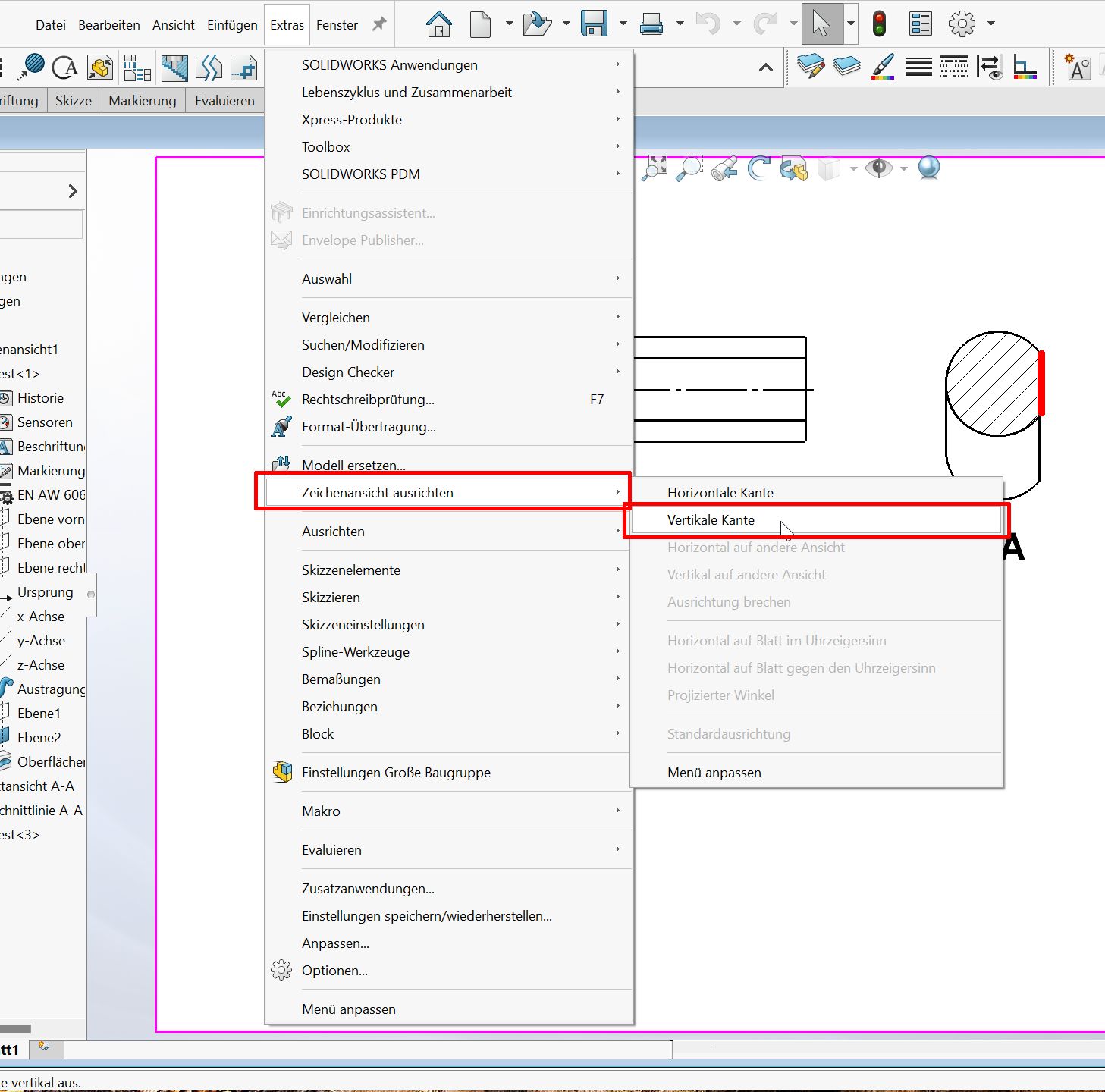

das bekommst du eientlich auch mit "Bordmitteln" hin. Du kannst mit dem Befehl "Zeichnungsansicht ausrichten"
Körperkanten horizontal oder vertikal ausrichten. Wenn sich dann der Winkel ändert, wird die Ansicht auch
mitgeändert. Ich habe das mal an einem kleinen Teil demonstriert. Wenn du den Winkel in der Austragungskurve
änderst, dann ändert sich auch die Zeichenansicht entsprechend mit.

Hey
Wow, danke
Ich hab seit Tagen versucht das irgendwie über ein Macro hinzubekommen, aber so ist es natürlich deutlich einfacher
Vielen lieben dank für die schnelle Hilfe
