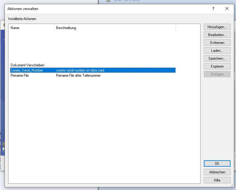

Wir sind momentan dabei unsere Datenkarten ziemlich umfassend zu reformieren. Dabei interessiert mich folgende Idee:
Ich möchte einer Variable mittels einfachem Click einer Schaltfläche auf der Datenkarte selbst eine Seriennummer zuweisen. Ein zu testendes Dispatch-Skript gibt es (Bild 1). Das habe ich via Dispatch-Add-In erstellt.

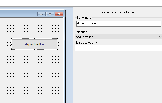

Mein Hauptproblem momentan ist, dass ich keinen Weg finde, das Skript passend mit den Eigenschaften der Schaltfläche zu verwurschteln (siehe Bild 2).
Jetzt also die Fragen an euch: Wie genau muss ich das angeben? Wie sieht die Syntax dafür aus? Geht es auf diese Weise überhaupt? Workarounds? Andere Vorschläge?

Mit Dispatch ist es nicht möglich, da kein Hook registriert werden kann. Siehe:
IEdmAddin5
Es geht nur über ein Add-In, in C# oder VB.NET programmiert. Das sieht dann so aus:
