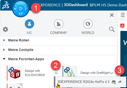

Ich sollte SOLIDWORKS Connected aktualisieren.
Leider geht das nicht, was muss ich genau machen?
Besten Dank für Euer Rückmeldung, sollte dringend für die Schüler Zeichnungen erstellen.

Die erste Frage lautet, ist die Lizenz aktuell noch unter Wartung? Wenn ja und es geht trotzdem nicht, solltest du mal deinen Reseller kontaktieren.
Wenn es ganz um grundsätzliches geht, dann hier mal schauen: SOLIDWORKS Hilfe - Auf neue Version aktualisieren

die Aktualisierung startest du über den Kompass; siehe Screenshot.
Da wird bei (3) ein zusätzliches Icon sein (ist bei mir nicht zu sehen, da aktuell).

Hallo Martin
Du schreibts "Leider geht das nicht".
Hast Du etwas mehr Informationen, z.B. Fehlermeldung oder ähnliches.
Wenn die Installation mit einem Fehler abbricht, kann Du folgendes versuchen.
- SOLIDWORKS Connected deinstallieren
- Neu installieren aus Deiner 3DXP

Ja genau das ist es wohl, habe ich gemacht, die Deinstallation war nicht vollständig, jetzt wenn ich es nochmals deinstallieren möchte gibt es eine Fehlermeldung.
Wie kann ich das ganze sauber wieder deinstallieren?

Du hast SOLIDWORKS Connected. Somit ist es unter Wartung.
Dein Reseller kann Dir da sicher helfen.

Hallo Martin,
hast Du das schon probiert?
Als Admin ausführen bitte.
