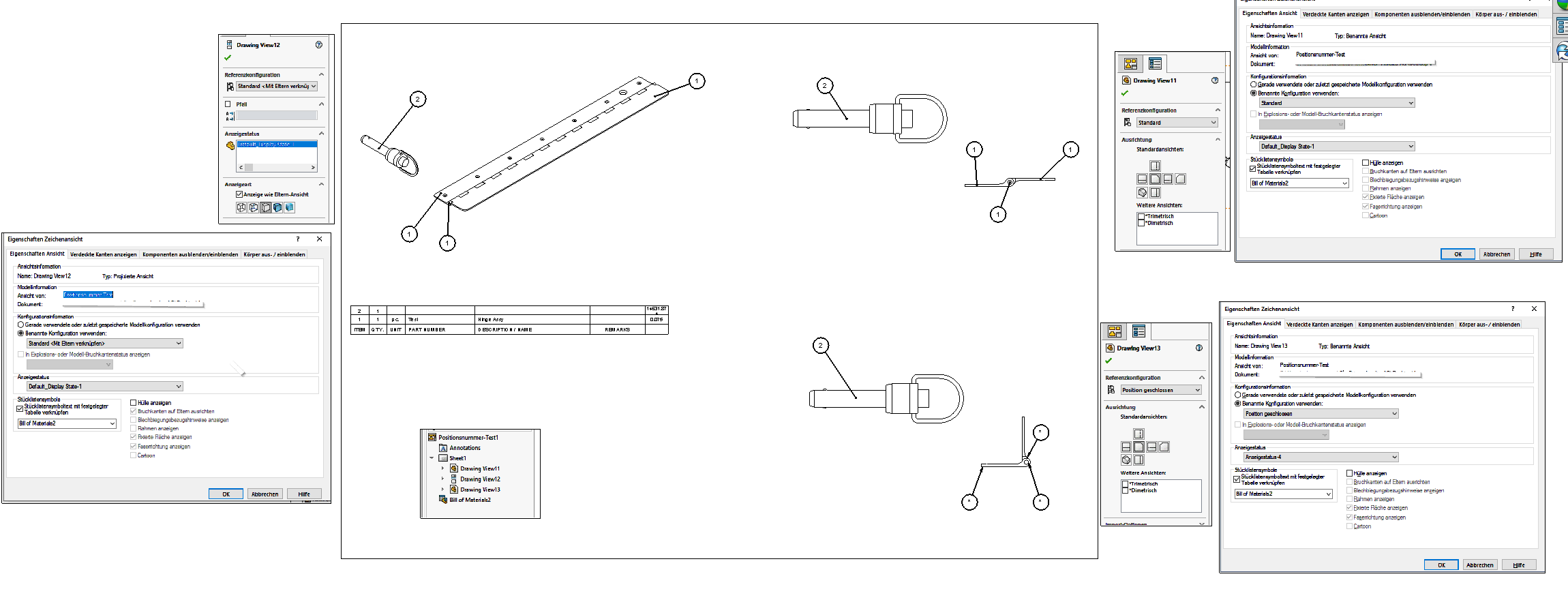

Hallo zusammen
Ich habe ein Thema mit den Baugruppenkonfigurationen.
Wenn wir auf der Zeichnung die gleich Baugruppe darstelle, aber in zwei unterschiedlichen Konfigurationen anzeigen lasse, bekomme ich Probleme mit mit den Stücklistensymbolen.
Ich möchte gerne die gleiche Positionsnummer haben für offen und geschlossen.
Gibt es eine Möglichkeit dem System zu sagen, du bist immer das gleiche Teil resp. Baugruppe.
Der Stücklistetyp ist "Nur oberste Ebene".
Kennt ihr dies? Was macht ihr dagegen?
Ich habe es auch versucht mit dem Befehl "Alternativpositions-Ansicht". Auch dies geht nicht.
Wir arbeiten noch mit SW 2021 SP5.1.
Beste Grüsse
Mamatt

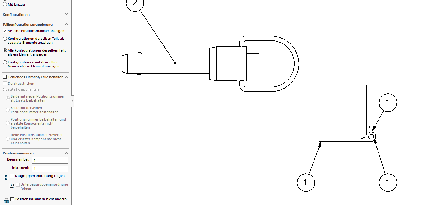

Hallo Mammat,
hast du es in den Stücklisteneigenschaften schon mal mit den Einstellungen
"Baugruppenanordnung folgen" und "Positionsnummern nicht ändern" probiert?

Hallo Andreas
Besten Dank für deine Info. Dein Tipp konnte ich nicht so nachstellen, dass es gehen würde.
Ich kann mit der Stücklisteneigenschaft spielen "Teilekonfigurationsgruppierung". Dies geht aber nur, wenn wir keine Daten in der Baugruppe haben, welche über eine Excel Tabelle konfiguriert sind.
z.b Schrauben. 1 File mit unterschiedlichen Längen. M5x10, M5x12, M5x20, etc.
Ich suche ein Möglichkeit zwischen "Konfigurationen desselben Teils als separate Elemente anzeigen" (für Normteile) und "Alle Konfigurationen desselben Teils als ein Element anzeigen" (für Teile mit Unterschiedlichen Positionen).

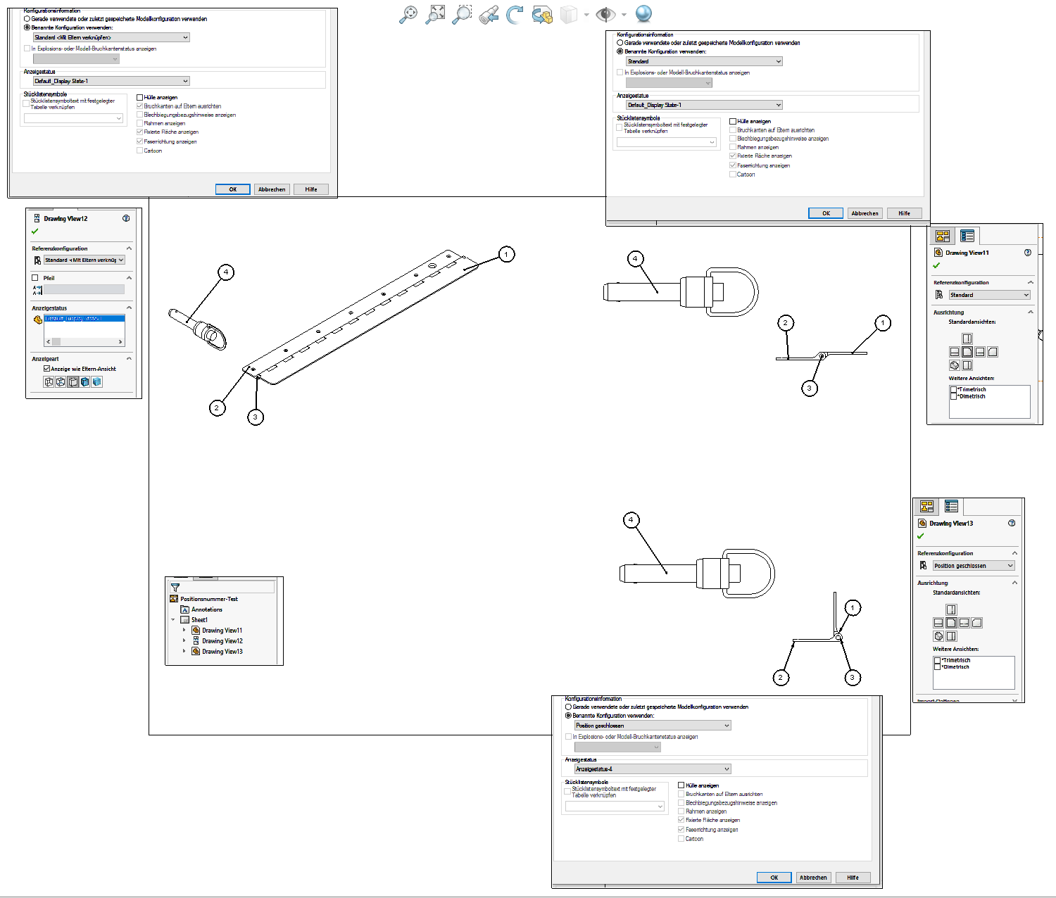

Kannst du die Baugruppe und Zeichnung mal hochladen? Dann ist es einfacher

Hallo Mamatt!
Setze eine Stückliste1 auf Dein Blatt und stelle bei allen Ansichten ein, das diese sich auf die Stückliste1 beziehen. Bei uns klappt das dann: Bei unterschiedlichen Konfigurationen der Baugruppe in den einzelnen Ansichten sind die Teile mit der gleichen Positionsnummer bezeichnet.
Grüßle H.
Oder hab ich Dein Problem fehlinterpretiert?
das ist der richtige Weg!

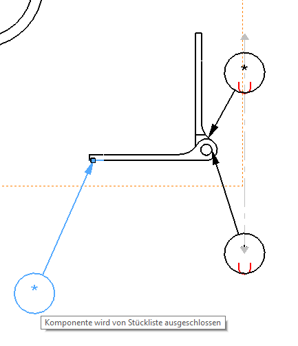

Original erstellt von mamatt:
beides gleichzeitig sozusagen
Vorschlag (mit ein klein wenig Handarbeit):
- "Konfigurationen desselben Teils als separate Elemnete anzeigen"
- Stücklistenzeilen des Scharniers markieren und "Gruppieren"
Damit bekommen beide Scharnierteile vermutlich die gleiche Pos.
