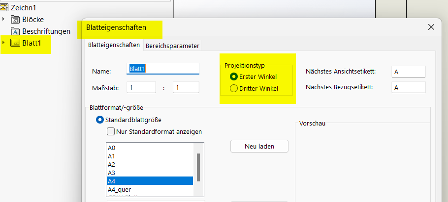

ich habe eine falsche Einstellung bei der Zeichnungserstellung.
Die Ansichten sind auf der falschen Seite. Ich benötige die DIN Einstellung. Wo findet man diese?
Bitte um Hilfe
Vielen Dank
Andreas

erstellt am: 18. Okt. 2024 10:56    Editieren oder löschen Sie diesen Beitrag!  <-- editieren / zitieren -->   Antwort mit Zitat in Fett Antwort mit kursivem Zitat    Unities abgeben: 1 Unity (wenig hilfreich, aber dennoch)2 Unities3 Unities4 Unities5 Unities6 Unities7 Unities8 Unities9 Unities10 Unities Nur für Andreas L 10 Unities + Antwort hilfreich
rechtsklick auf Blatt > Eigenschaften > Erster Winkel
Das ganze dann noch in der Zeichnungsvorlage einstellen.

Das war einfach, viele Dank!
