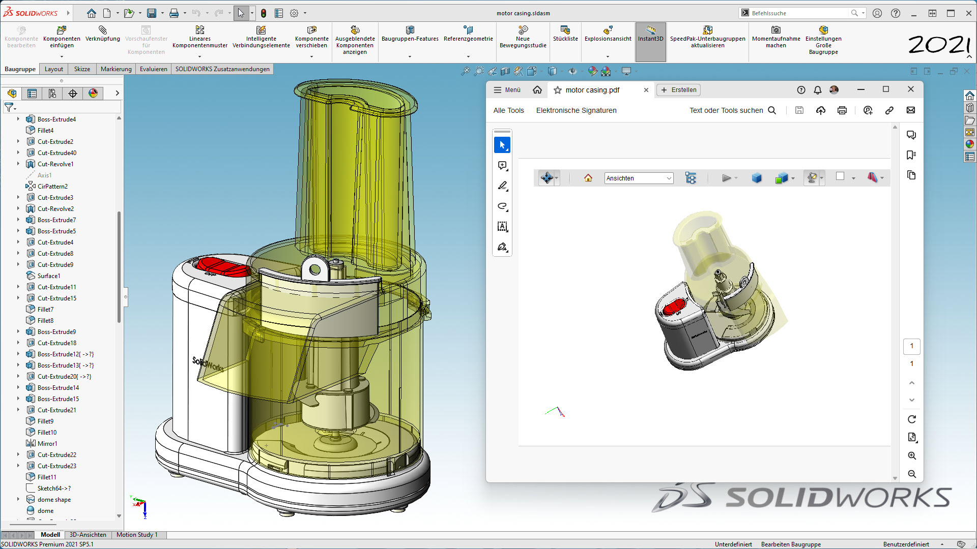

Guten Tag,
ich möchte gerne eine Baugruppe als 3D PDF speichern.
Nun habe ich das Problem, dass diese sich nach dem Speichern dann aber nicht öffnen lässt.
Nach dem ich bestätigt habe, dass ich diesem Objekt vertraue erschein nur ein weißes leeres Blatt.
Bei kleineren Baugruppen, oder Teilen funktioniert jedoch alles einwandfrei.
Die Größe der Baugruppe, welche nicht geladen wird beträgt 6,88 MB.
Könnt ihr mir sagen, wie ich das Problem beheben kann ?
Danke im Voraus.

Hallo Markus,
diese Baugruppe geht bei mir zum Speichern als 3D-PDF in SWX2021SP5.1
Du findest sie hier:
C:\Users\Public\Documents\SOLIDWORKS\SOLIDWORKS 2021\samples\tutorial\advdrawings\motor casing.sldasm
Klar, Du musst in das weiße PDF einmal reinklicken.
VG
AndiS

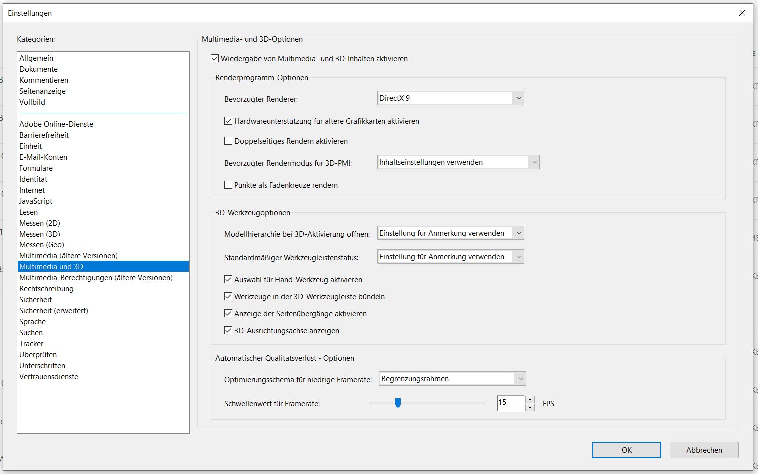

Hallo Markus,
ist bei dem Adobe Acrobat Reader das Häkchen bei
"Wiedergabe von Multimedia und3D-Inhalten aktivieren" (Einstellungen) gesetzt?

Hi Markus,
wie bereits von anderen beschrieben, funktionieren 3D-PDFs nur mit Adobe.
Beim Speichern der 3D-PDF solltest du folgendes beachten:
- Haken bei 3D-PDF setzen
- Optionen prüfen
- in den Optionen stelle je nach Größe der Baugruppe die Genauigkeit ein (die Genauigkeit hat einen hohen Einfluss auf die Ladezeiten beim Speichern und Öffnen)
- der Haken bei "Verlustbehaftete Kompression ..." sollte unbedingt draußen sein
- In Adobe wird oben ein Hinweis zum Öffnen von Multimedia und 3D-Inhalten erscheinen
    1.Optionen
    2.Diesem Dokument nur einmal vertrauen (Warum auch immer, funktioniert "immer vertrauen" bei uns nicht)
    3.Anschließend einmal in den freien weißen Bereich klicken
Ich hoffe diese Beschreibung löst dein Problem.
