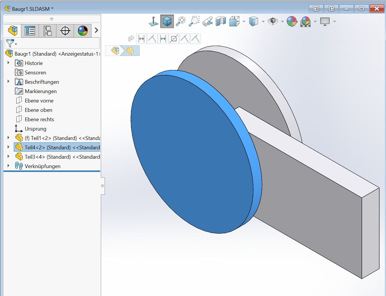

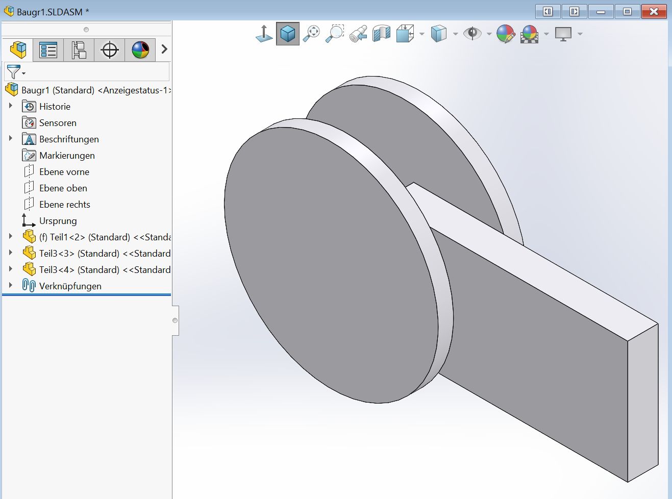

erstellt am: 15. Okt. 2024 08:26    Editieren oder löschen Sie diesen Beitrag!  <-- editieren / zitieren -->   Antwort mit Zitat in Fett Antwort mit kursivem Zitat    Unities abgeben: 1 Unity (wenig hilfreich, aber dennoch)2 Unities3 Unities4 Unities5 Unities6 Unities7 Unities8 Unities9 Unities10 Unities Nur für BranscheidGmbh 10 Unities + Antwort hilfreich
2024-10-15Teilloeschen.pdf
Guten Morgen zusammen,
ich bleibe dabei, dass das Ursprungsteil nicht gelöscht werden kann.
Habe es gerade versucht (siehe PDF). Die Baugruppe muss geschlossen
werden, damit das Teil freigegeben wird.
Andreas

erstellt am: 15. Okt. 2024 09:41    Editieren oder löschen Sie diesen Beitrag!  <-- editieren / zitieren -->   Antwort mit Zitat in Fett Antwort mit kursivem Zitat    Unities abgeben: 1 Unity (wenig hilfreich, aber dennoch)2 Unities3 Unities4 Unities5 Unities6 Unities7 Unities8 Unities9 Unities10 Unities Nur für BranscheidGmbh 10 Unities + Antwort hilfreich
Test.mp4
Moin
Ich kann ein Teil in der Baugruppe unterdrücken und dann löschen. Der Beweeis als Video.

Mit "Unabhängig machen" kannst du gezielt Teile austauschen. Wenn du
dir das Beispiel anschaust, so würde beim "Speichern unter" beide Teil3-Dateien
ausgetauscht werden. Wenn du jetzt nur die vordere Scheibe austauschen
willst, dann kannst du das geschickt mit dem "Unabhängig machen"-Befehl
machen. Dann wird nur dort Teil4 eingebaut und die alte Referenz auf
Teil3 entfernt. Die hintere Scheibe bleibt Teil3.

Viele Wege führen nach Rom  Du musst aber vorher mit "Kopie speichern unter"
das Teil4 erst erzeugen, bevor du es ersetzen kannst. Über "Unabhängig  machen"
sparst du dir diesen Schritt. Du speicherst unter neuem Namen und ersetzt
gleichzeitig.
