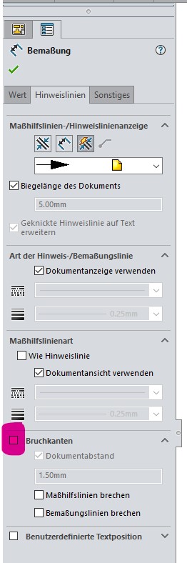

Hallo Zusammen,
gibt es über die API eine Möglichkeit, für eine in der Zeichnung ausgewählte Bemaßung den Optionshaken im Reiter "Hinweisline" -> Bruchkanten zu setzen? Ich hab in der Hilfe der API leider nichts passendes gefunden und bräuchte daher etwas Nachhilfe. Ein kurzer Hinweis würde mir schon reichen.
Viele Grüße, THSEFA

Schau mal, ob dir die SetBrokenLeader2 - Methode des IDisplayDimension-Objekts
weiterhilft.
https://help.solidworks.com/2024/english/api/sldworksapi/SolidWorks.Interop.sldworks~SolidWorks.Interop.sldworks.IDisplayDimension~SetBrokenLeader2.html
