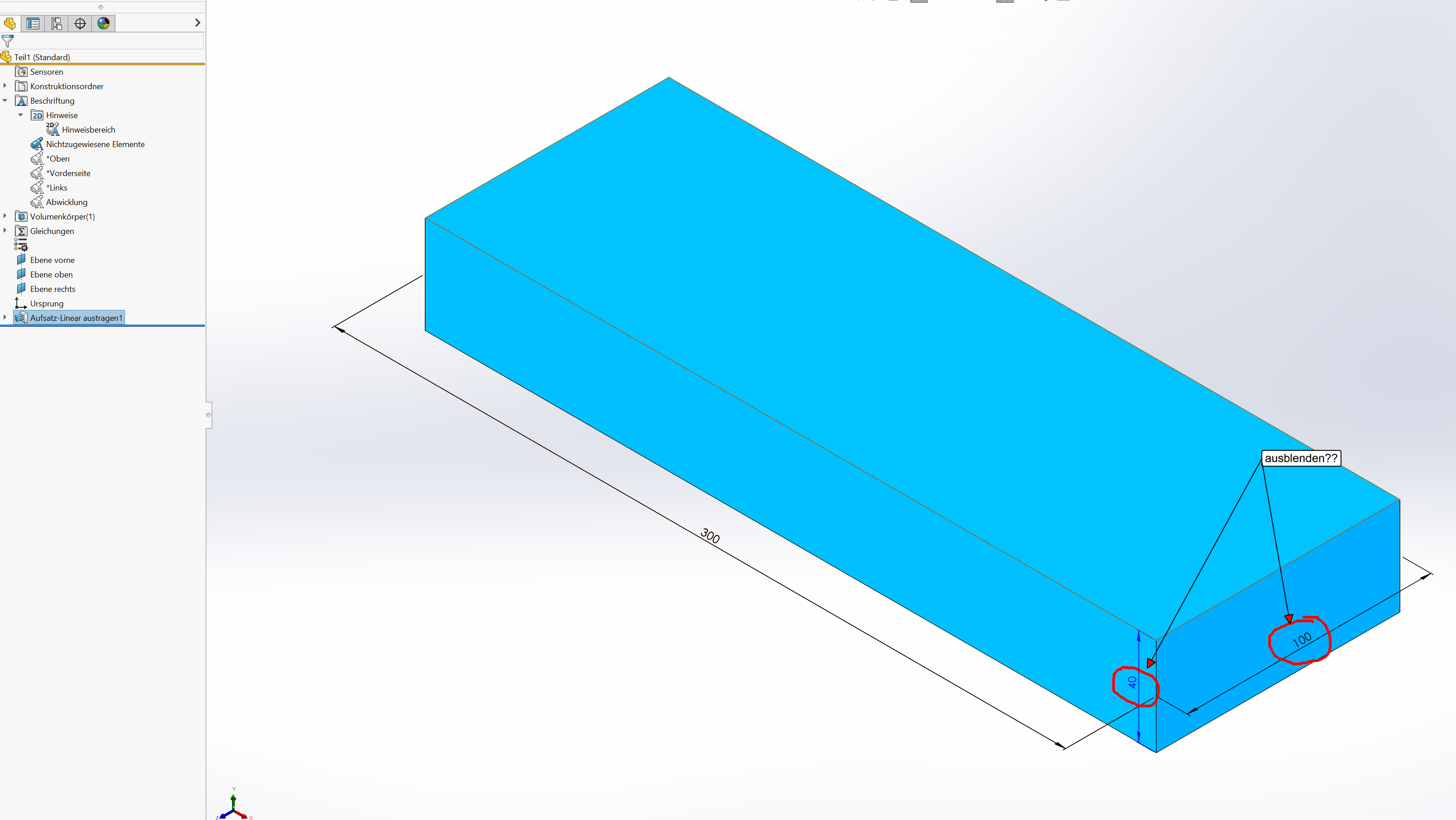

Ich habe mal eine Frage, die vielleicht so einfach zu beantworten ist, dass ich überlegt habe, sie überhaupt zu stellen. Ist es möglich, in einer Bauteilskizze einzelne Maße auszublenden, sodass bei Doppelklick auf das Feature nur mehr die nicht ausgeblendeten Maße zum Ändern angeboten werden (siehe Screenshot. Nur die Länge soll zum Ändern angeboten werden....).
Habe schon mit Beschriftungsansichten herumgespielt. Das dürfte aber eine andere Funktion sein. Hintergrund soll sein, dass bei einigen Vorlagenteilen es erlaubt ist, nur bestimmte Maße zu ändern.

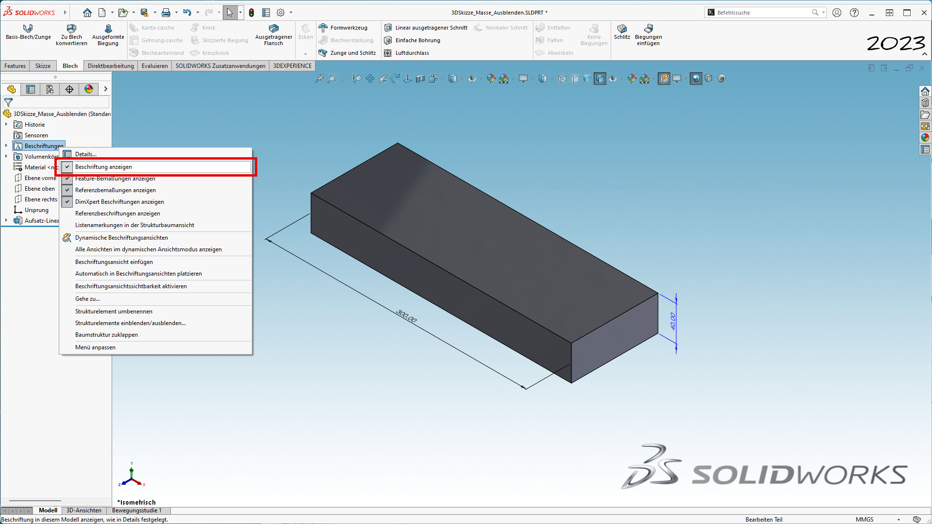

Hallo Bernhard,
einfach Rechte Maustaste auf das Maß das ausgeblendet werden soll und "Ausblenden" wählen.
Zum wieder Einblenden: Rechte Maustaste auf das Feature und "Alle Bemaßungen anzeigen"

Hallo Bernhard,
geht schon in SWX2022, musst das aus Beitrag #000003 machen.
Anbei ein Video.

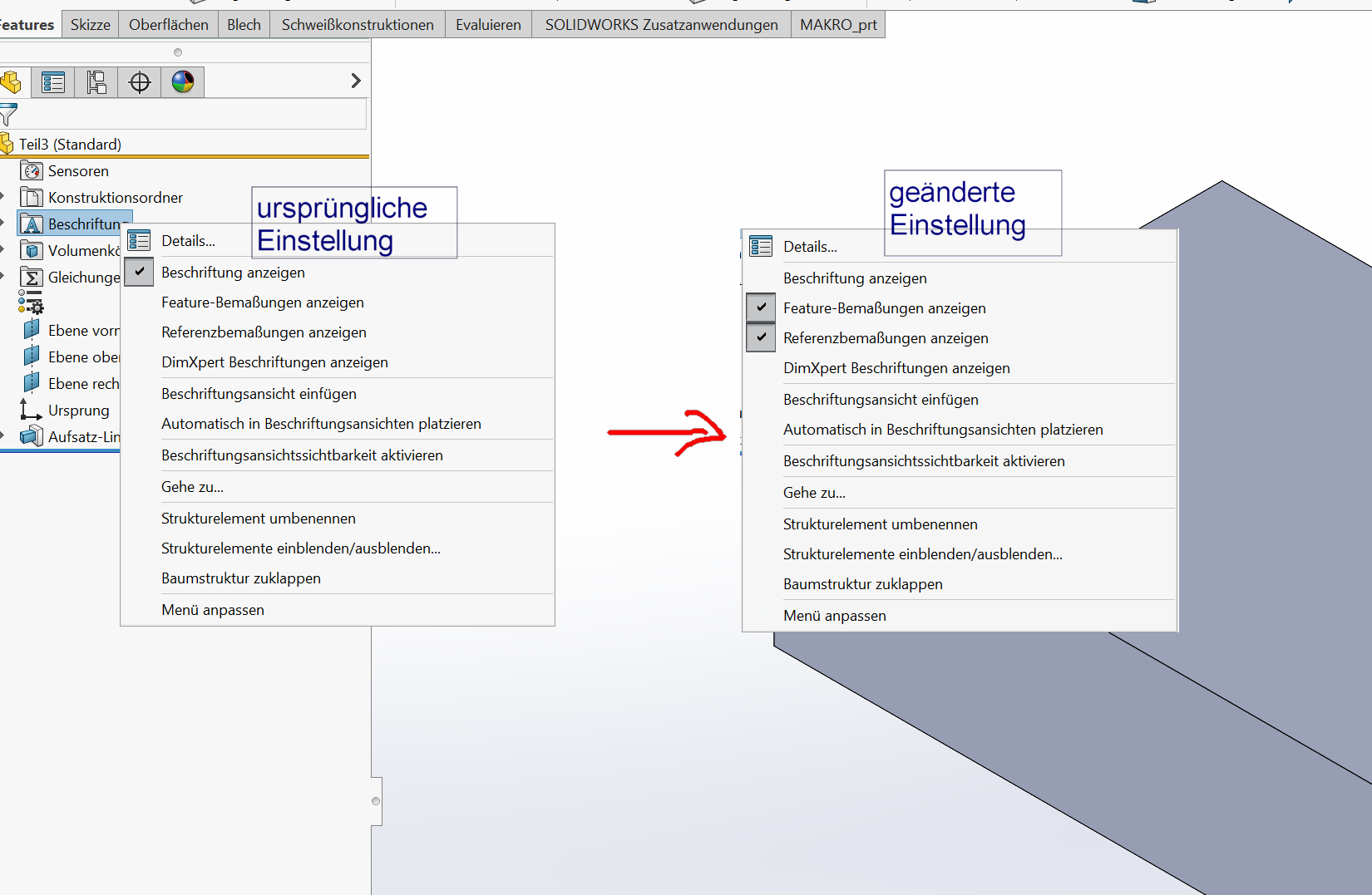

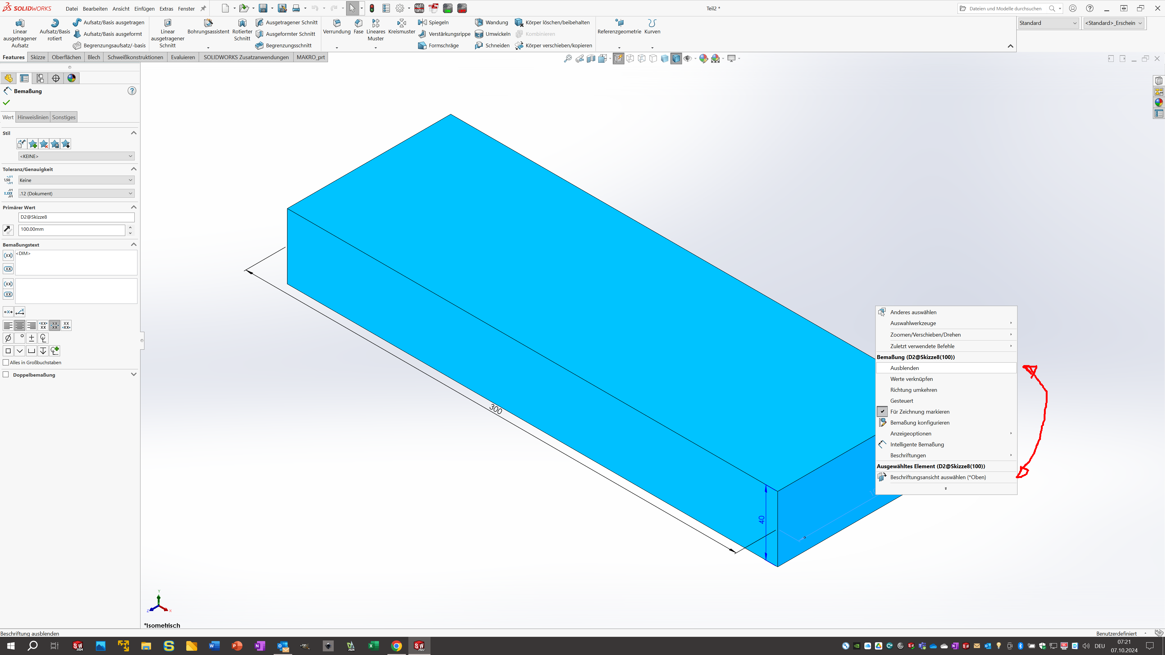

Ich musste die Einstellungen in den Beschriftungen ändern (siehe screenshot 1) und das Ausblenden der Bemaßung bekomme ich an einem anderen Ort, aber es geht jetzt. Warum unter "Bemaßung (irgendwas)" und nicht wie bei dir unter "ausgewähltes Element" - keine Ahnung.....screenshot 2

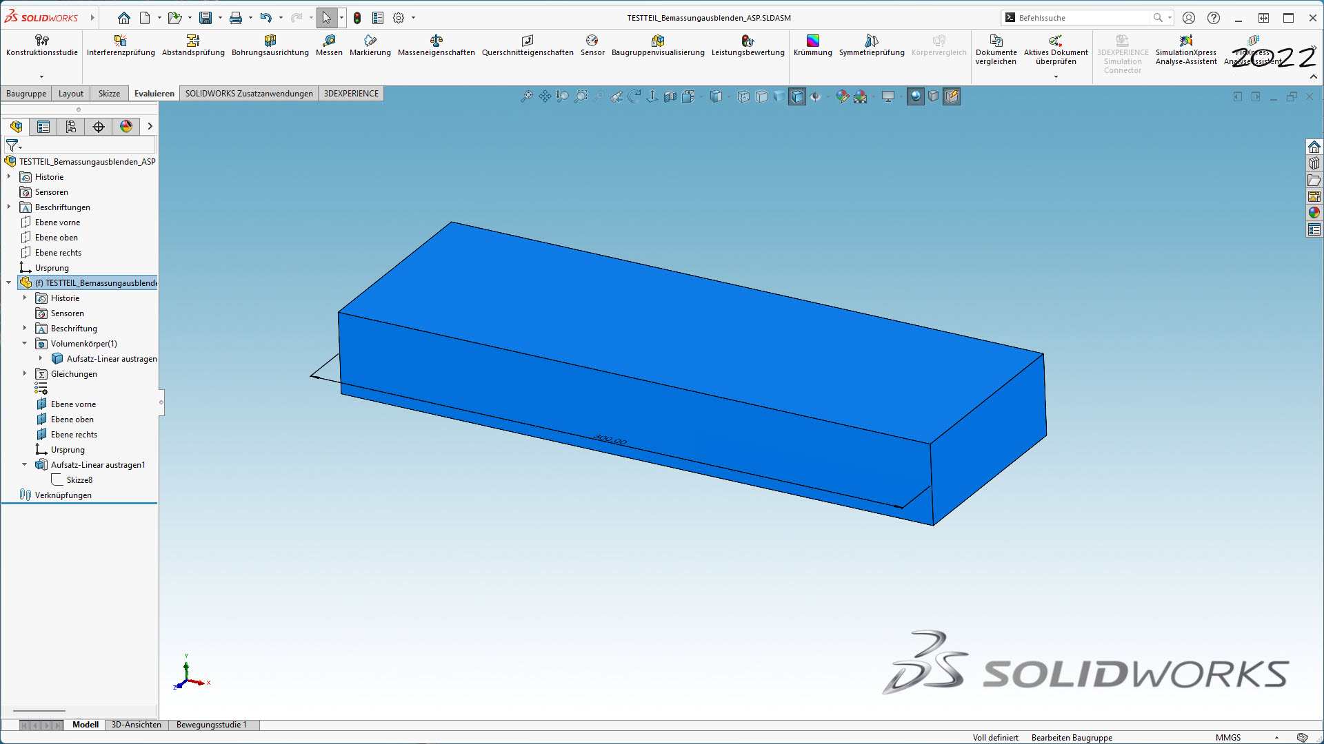

Grundsätzlich ist es schon richtig, dass ich hiermit bestimmte Bemassungen ausblenden kann, aber, das Maß ist dann immer am Bildschirm sichtbar (zumindest wenn das Einzelteil geöffnet ist). In einer Baugruppe verbaut hab ich es jetzt nicht probiert. Und was noch dazukommt ist, dass alle Beschriftungen ausgeblendet werden wenn "Beschriftungen anzeigen" deaktiviert wird, auch die Gewindebeschriftung!!!
Um mein Vorhaben genauer zu Beschreiben, habe ich ein kleines Video gemacht. Hier ist in einer Baugruppe ein Rundzylinder verbaut. Ich möchte nun in der Baugruppe durch doppelklick auf den Zylinderkörper die Zylinderlänge ändern (Zylinder hat dann mehr Hub). Dazu wäre es schön, wenn mir nur die Bemassung für die Zylinderlänge angeboten wird und alle anderen Bemassungen ausgeblendet wären (Zylinder habe ich ja selbst modelliert...).
Ich hoffe, mein Vorhaben ist nun verständlicher.

Genau dein Verhalten hätte ich gerne. Allerdings schaffe ich es nicht und ich weiß nicht woran das liegt. Auch im Kontextmenü sind meine Einträge etwas anders (wie schon weiter oben beschrieben Ausblenden unter Bemassung und nicht gewähltes Element...).
