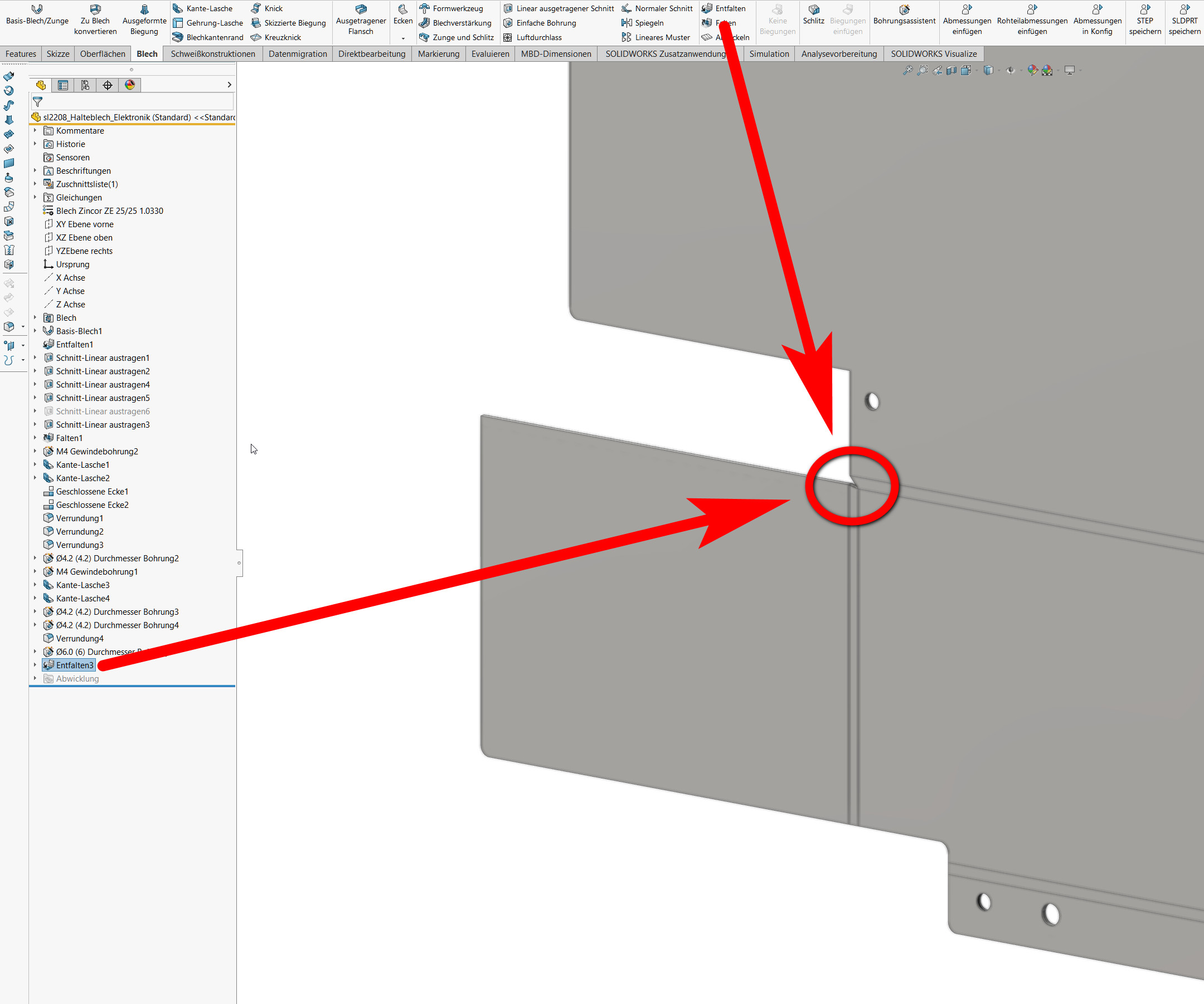

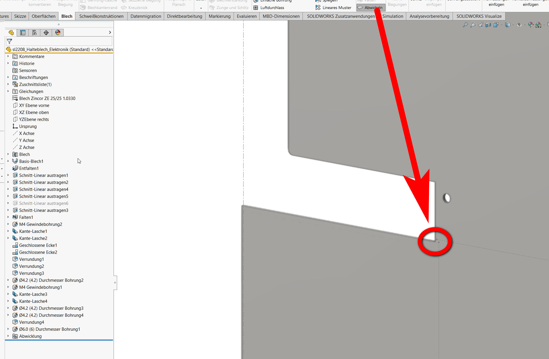

ich weiß nicht, was ich einstellen muss, damit die Abwicklung das gleiche Ergebnis bei den Ecken bringt, wie die Funktion "Entfalten". Version 2024.

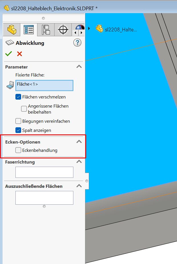

Hallo Oliver,
du musst in der Abwicklung die Eckenbehandlung ausschalten, dann sind
die Ergebnisse identisch.

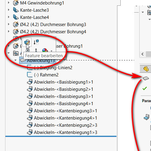

Hallo Andreas,
herzlichen Dank, das hat mir geholfen.
Die Option versteckt sich beim Feature, nicht bei den Dokumenteigenschaften Blech.
