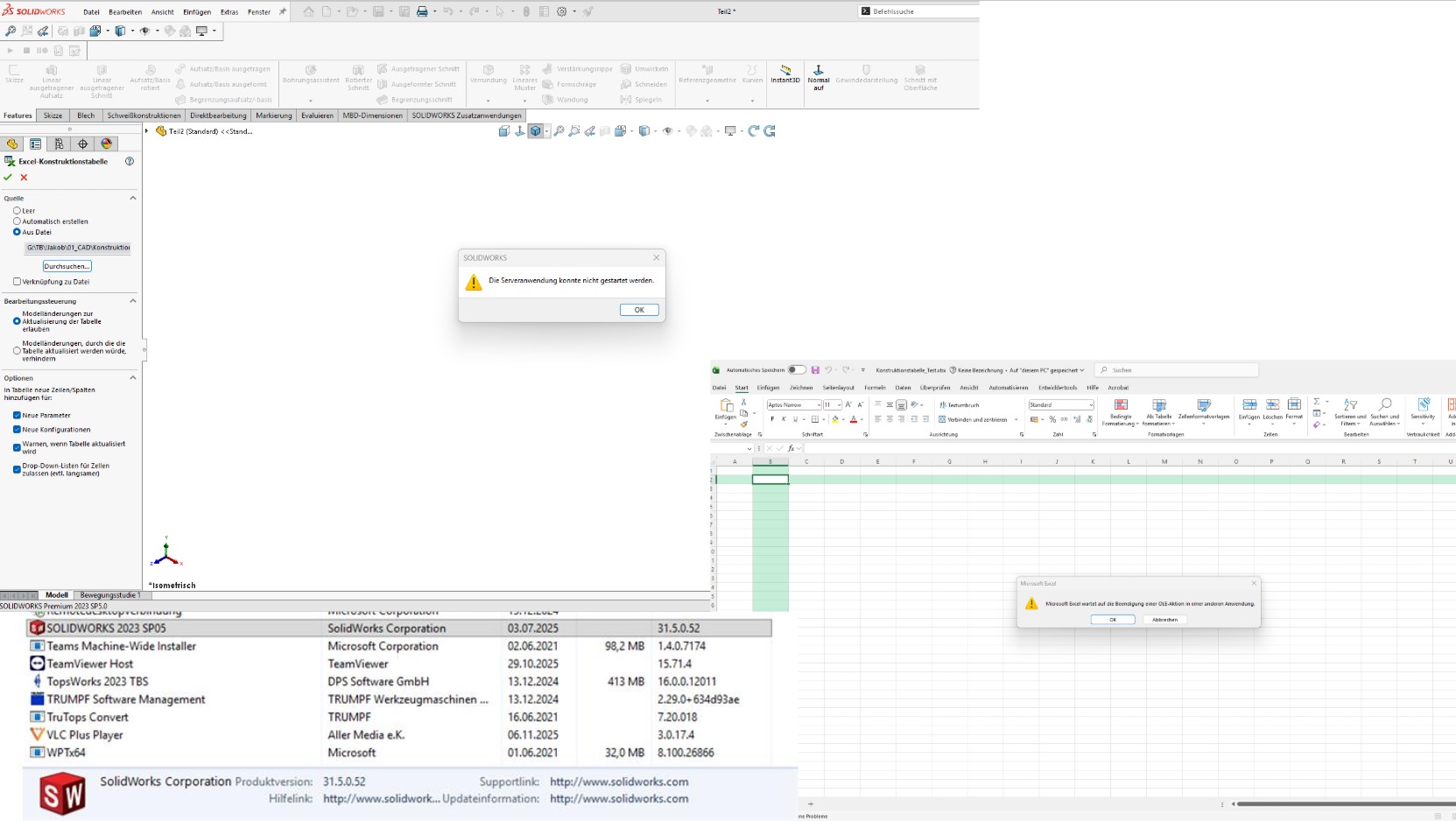

erstellt am: 26. Nov. 2025 11:30    Editieren oder löschen Sie diesen Beitrag!  <-- editieren / zitieren -->   Antwort mit Zitat in Fett Antwort mit kursivem Zitat    Unities abgeben: 1 Unity (wenig hilfreich, aber dennoch)2 Unities3 Unities4 Unities5 Unities6 Unities7 Unities8 Unities9 Unities10 Unities Nur für Torsten Niemeier 10 Unities + Antwort hilfreich
Hallo, gibt es hier eine Lösung? Habe leider das gleiche Problem!
