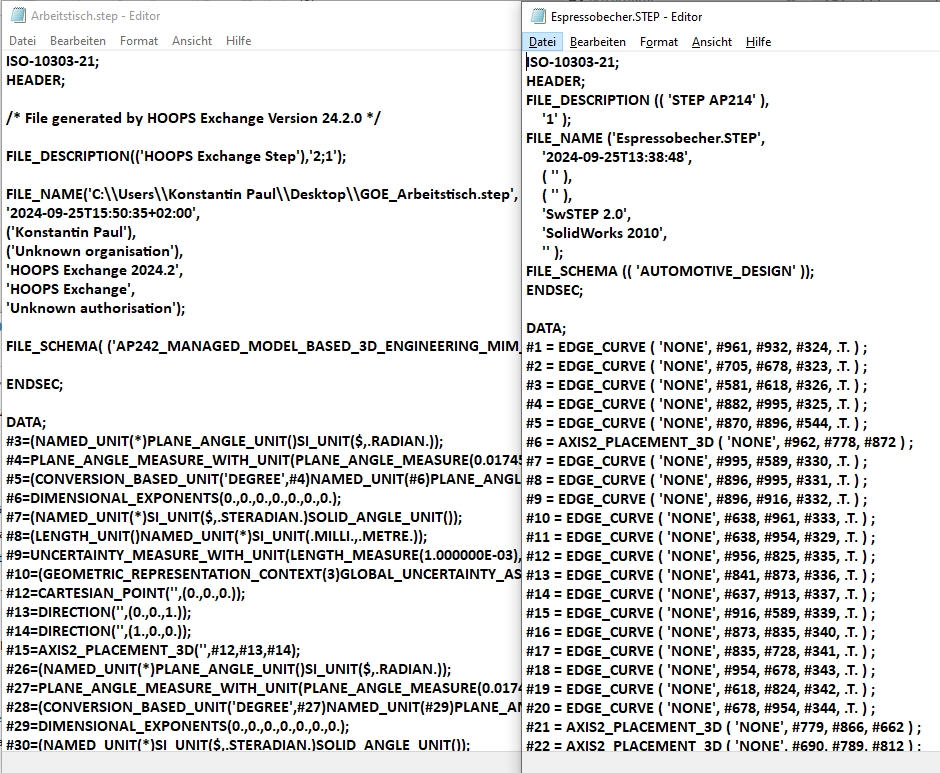

Die gute Nachricht: es ist ein Arbeitstisch
Die schlechte Nachricht: es ist keine STEP-Datei

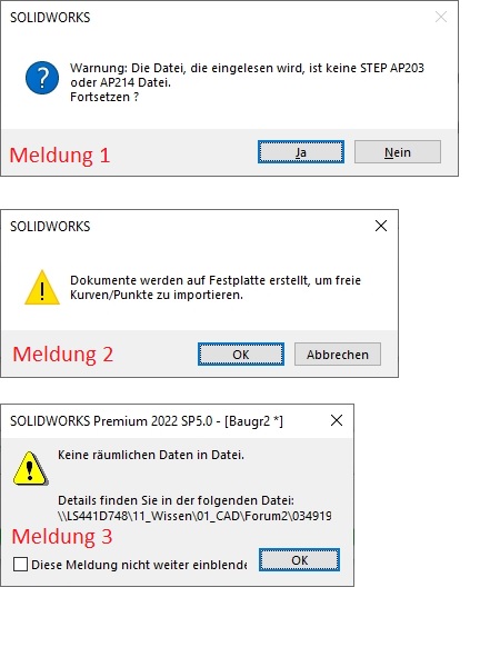

Ich musste drei Meldungen im SWX2022 "wegklicken" - Du auch? Die sagen ja auch was aus
Zum Vergleich hab ich die Datei mal im Editor geöffnet. Wie Du sehen kannst, sieht der Inhalt etwas anders aus als die daneben stehende echte STEP-Datei mit SWX2010 erstellt.

Vermutlich kann Dein SWX noch kein AP242.
(Kisters 3DViewStation stellt den Tisch dar)
Falls Du die Step selbst erzeugt hast, versuche es noch einmal mit Step AP203 oder AP214.

Hoops ist die Bibliothek, die die Umwandlung gemacht hat.

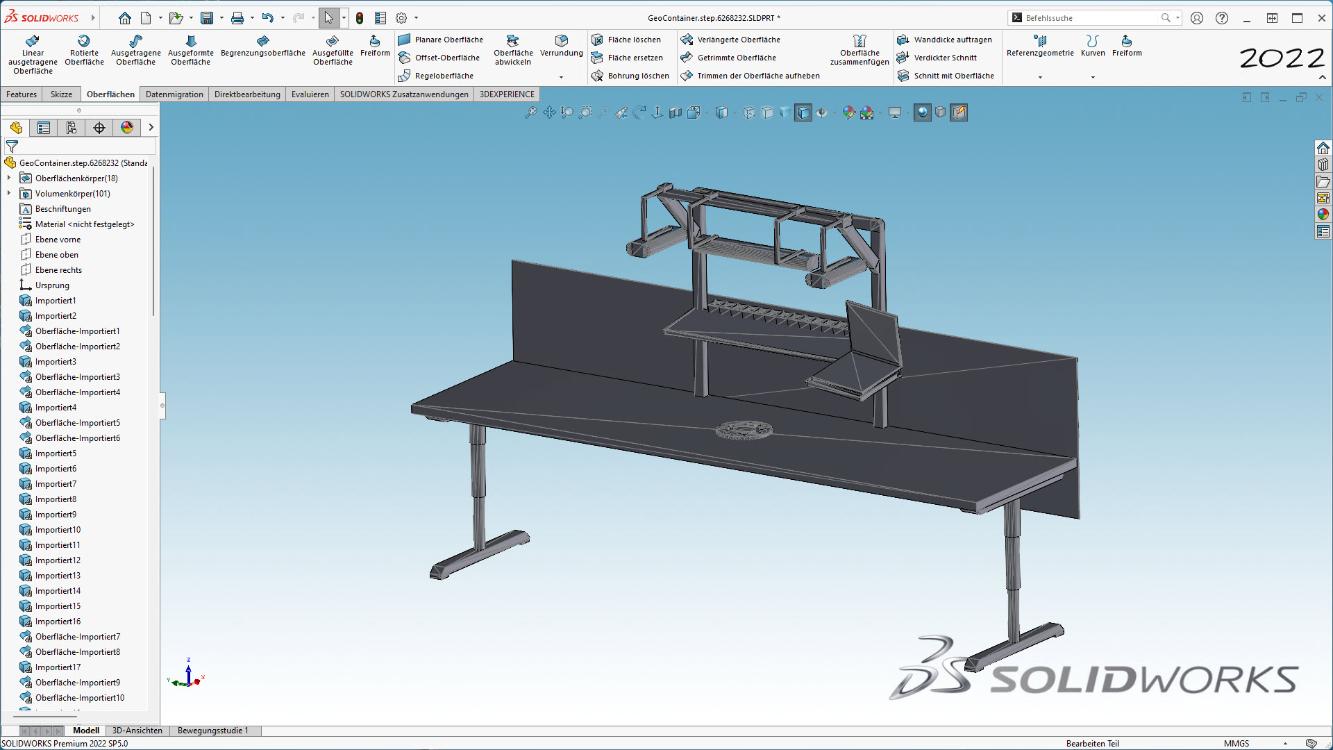

GeoContainer.step.6268232.SLDPRT
Mit 3D Interconnect und "PMI einbeziehen" in SWX2022.

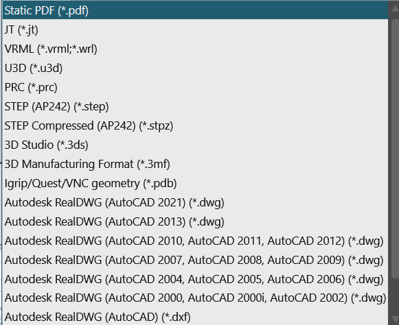

Folgende Möglichkeiten gibt es, da ist Step doch die einzig sinnvolle für Solidworks oder?

Ich schätze, Du hast ein Bild oder eine Auflistung vergessen.
Du könntest evtl. JT probieren.
Ich fürchte aber, da kommen dann auch lediglich tesselierte Daten an.
Aber probiere es mal.

step242 ist irgendwie anders als die anderen beiden Step-Standards 203 und 214.
mein SWX2021 bietet zum Öffnen noch an:
dwg/dxf - das kann auch mal 3D sein - weiß aber nicht, ob "Real DWG" was anderes ist ...
  (ich würd da nicht die neueste variante von nehmen)
jt
vrml
3mf
einmal alle ausprobieren und dann das am besten funktionierende nehmen.
Bei den Import-Optionen gibt es dann noch möglichkeiten zwischen Volumen- und Grafikkörpern zu wählen ..
