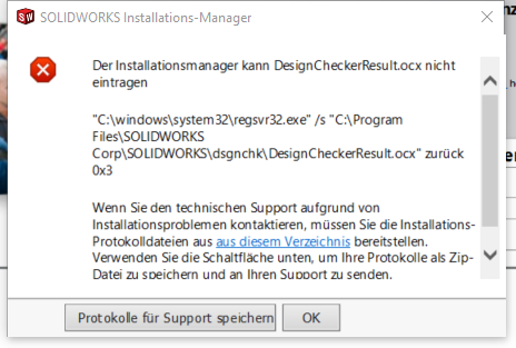

kennt jemand eine Lösung für dieses Problem?
die Installation wird bei 10% abgebrochen und man darf den Installations Manager beenden  .
vorherige SoliwWorks Version komplett deinstalliert, Lizenz zurückgegeben.
Selbst die Firma mit Service Vertrag (Wartung) hat keine Lösung parat.

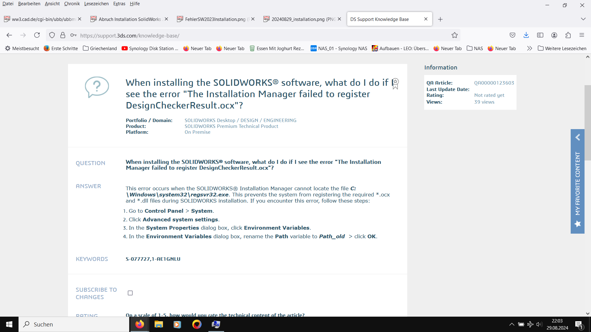

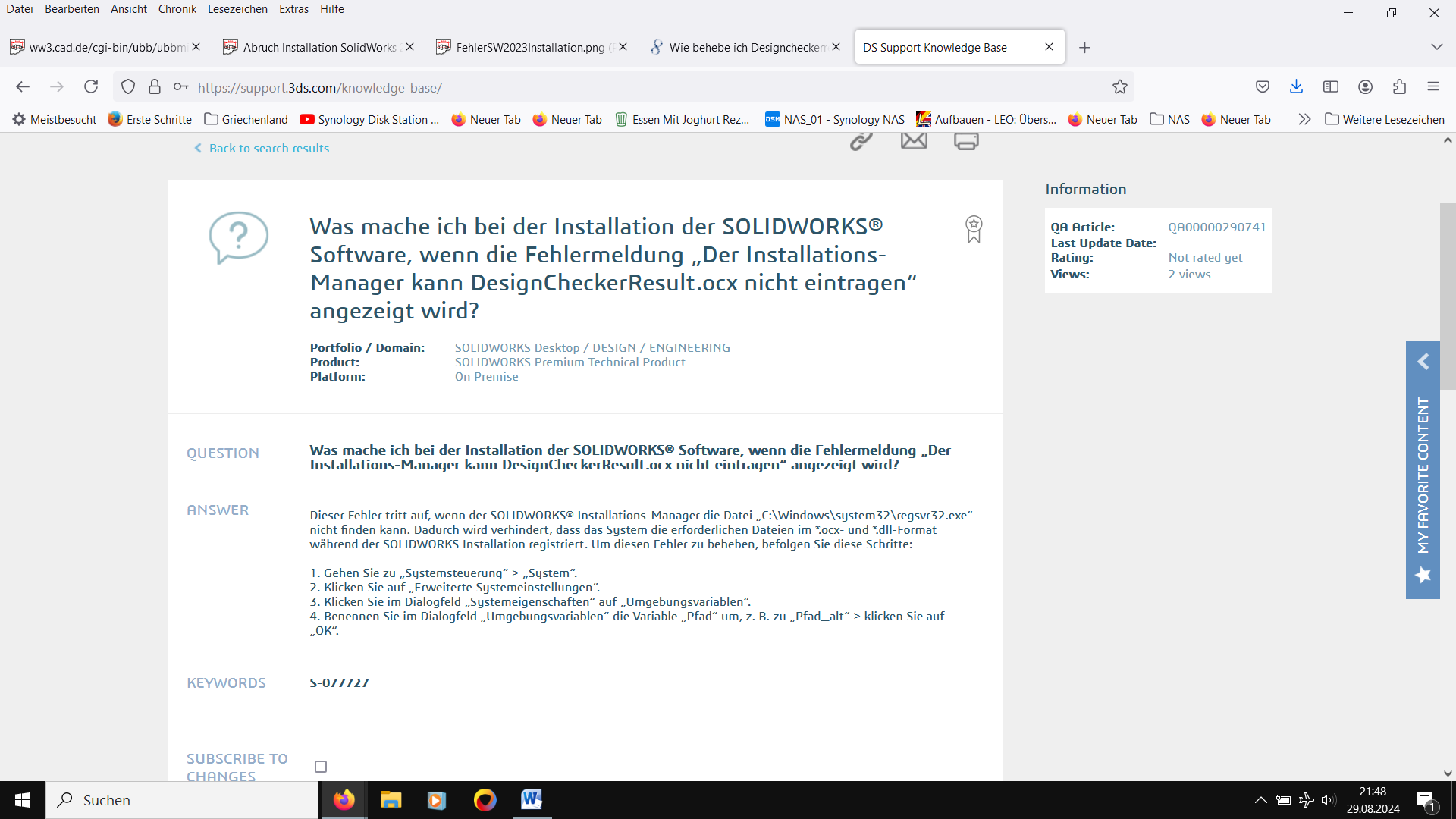

erstellt am: 29. Aug. 2024 21:50    Editieren oder löschen Sie diesen Beitrag!  <-- editieren / zitieren -->   Antwort mit Zitat in Fett Antwort mit kursivem Zitat    Unities abgeben: 1 Unity (wenig hilfreich, aber dennoch)2 Unities3 Unities4 Unities5 Unities6 Unities7 Unities8 Unities9 Unities10 Unities Nur für waffentechnik 10 Unities + Antwort hilfreich
Hallo Namenloser
Hilft das im Anhang?
Mike

erstellt am: 29. Aug. 2024 22:04    Editieren oder löschen Sie diesen Beitrag!  <-- editieren / zitieren -->   Antwort mit Zitat in Fett Antwort mit kursivem Zitat    Unities abgeben: 1 Unity (wenig hilfreich, aber dennoch)2 Unities3 Unities4 Unities5 Unities6 Unities7 Unities8 Unities9 Unities10 Unities Nur für waffentechnik 10 Unities + Antwort hilfreich
Hier noch der gleiche QA in English (das Original)
