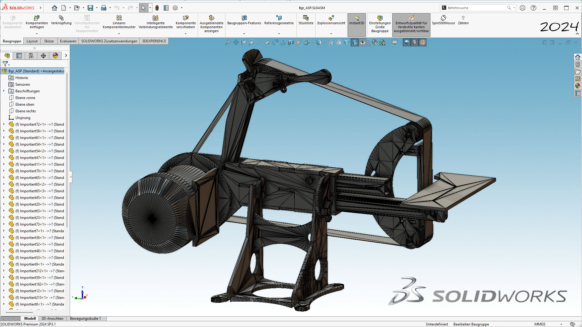

[IMG][/IMG]Hallo zusammen,
ich habe mich hier Angemeldet um Informationen zu erhalten und hoffe auf etwas Unterstützung.
Ich Arbeite mit SW 2024.
Mein Anliegen ist, eine Datei welche öffentlich herunterladbar ist in SW für mich passend umzugestalten.
Die Datei liegt als obj Datei vor und über das öffnen als Volumenkörper etc erhalte ich nur import Dateien, die ich nicht einzeln öffnen oder bearbeiten kann.
Welchen weg muss ich nutzen um , eine Baugruppe zu bekommen, die Einzelteile bearbeiten zu können?
Hier mal der Link zur Datei.
https://grabcad.com/library/diy-2x72-knife-making-belt-grinder-1
Es wäre mega, wenn mir hier weitergeholfen werden kann, vielen dank schon mal.

OBJ Dateien sind Grafik-Körper. Man kann diese in SOLIDWORKS (wenn sie sauber sind) als Volumenkörper importieren, sieht dann aber trotzdem die Facetten (beinhalten also keine analytische Geometrie).
Man kann diese importierte Multi-Body-Datei auch als Baugruppe speichern und könnte dann die Verknüpfungen setzen (aber am sichersten auf zusätzlichen Ebenen oder Skizzen).
Er stellt ja im Download auch ein DXF zur Verfügung, damit könntest Du die meisten Teile nachmodellieren.
Es wird einen Grund geben, warum er die Baugruppe nicht als STEP zu Verfügung stellt, in den Kommentaren wird mehrmals danach gefragt.

Danke,
ja das hab ich auch schon gemacht, dachte es gibt einen anderen weg.
Denn bevor ich das nachmodeliere, erstelle ich es komplett neu, da bin ich schneller.
Wie Eingangs Geschrieben dachte ich es gibt einen weg die Datei zu nutzen.
