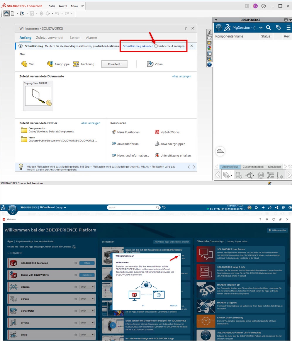

Liebe Forummitglieder, eine Frage: wie schalte ich das 3DEXPERIENCE Willkommen Fenster bei Start von SolidWorks 2023 SP5.0 ab (siehe den Anhang), Danke.

Oben auf abmelden drücken

Danke, das Willkommen Fenster wird nicht mehr angezeigt!

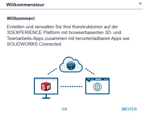

Hallo, passend zum Thema .. Ich kann diese Welcome Tour nicht abschalten, jedesmal textet mit das 3DE hier zu.
Wie kann man die Welcome Tour deaktivieren?
Ich suche mir den Wolf ..
Wäre sehr, sehr erfreulich endlich freie Sicht auf den Content zu haben-

Bin nicht sicher, aber hier vielleicht?
Edit: Nein, das war es nicht.
Du meinst das hier im 2. Bild, das kommt bei mir auch jedes Mal

Also es ist so:
Wenn man die Welcome App direkt aus dem Kompass startet ist sie im Preview-Mode und da merkt sie sich nicht, ob die Welcome-Tour abgeschaltet wurde.
Erstelle deshalb bitte ein eigenes Dashboard, z.B. mit dem Namen SWX-Connected, suche die Welcome App im Kompass und ziehe sie mit drag&drop ins neue Dashboard.
Dort merkt sie sich, ob die Welcome-Tour geschlossen wurde.
