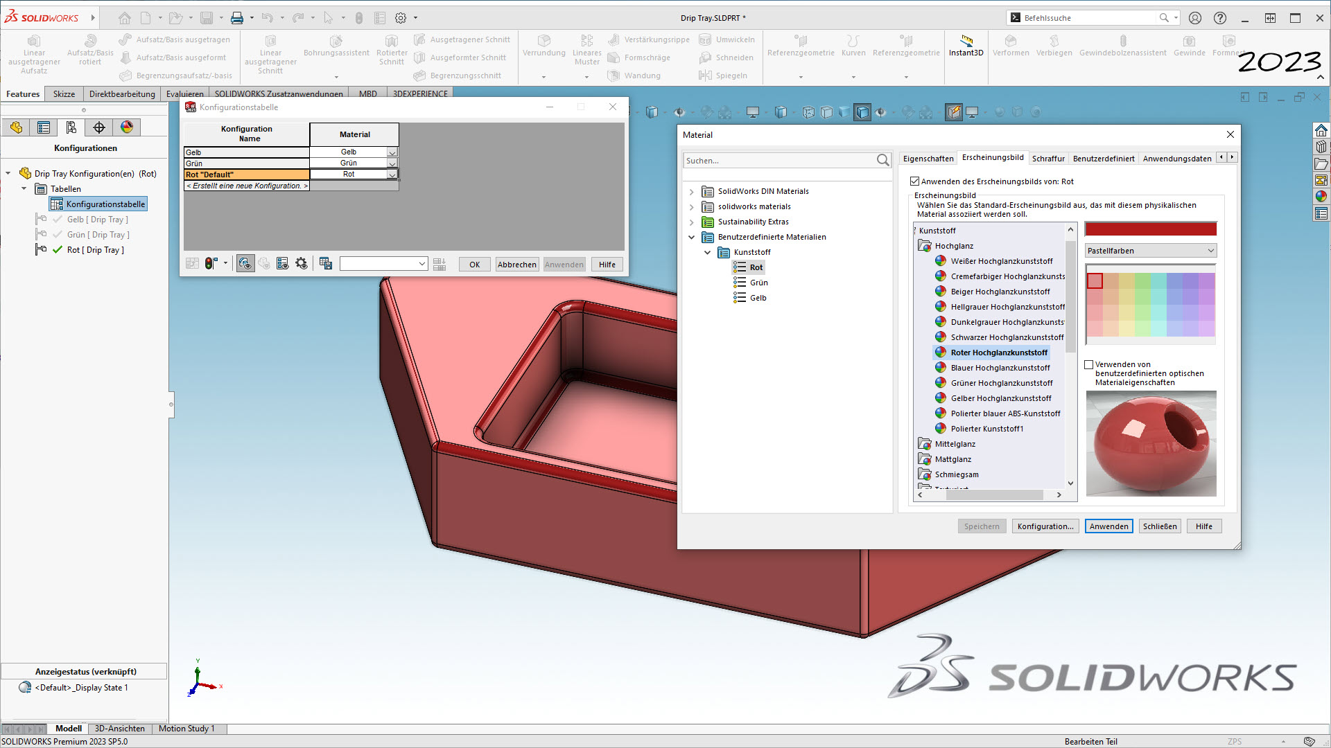

Material_RGG_ASP.SLDPRT
Hier das SWX2023-Beispiel.

und in einer Excel-Konfigurationstabelle - sofern vorhanden - könntest du mit $FARBE den RGB-Farbwert angeben.
