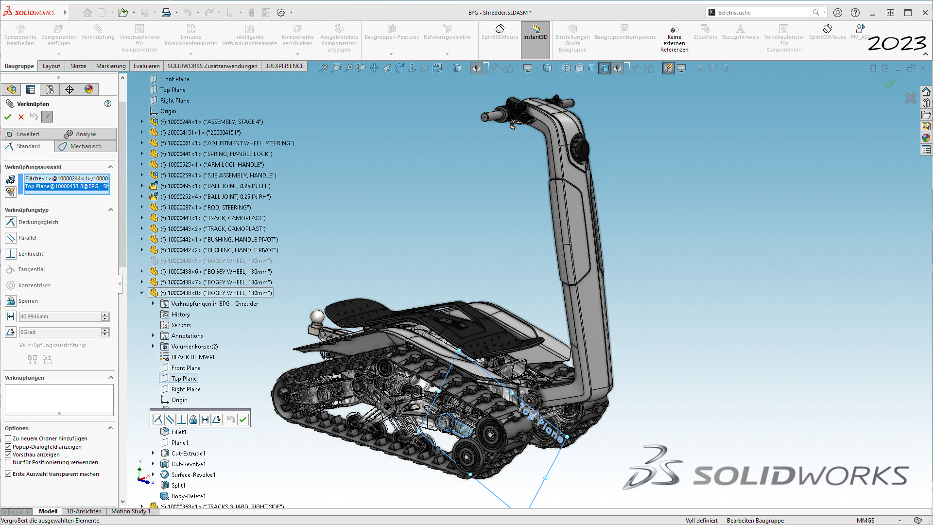

Hallo, eine Frage, die ich mir schon sehr lange stelle:
Wie kann man den Featurebaum im Anzeigebereich bei Baugruppen (mit der Taste "c") verbreitern?
So dass man auch längere Dateinamen sieht und dann das gewünschte Teil "aufblättert". Bei Längeren Dateinamen oder Ähnlichen findet man das richtige nicht.
Beim Verknüpfen nimmt man öfters Ebenen oder Skizzenelemente, das wird es dann brauchbar

Hallo...,
mit einem Makro
Code:
' C:\TEMP\swx280\Macro1.swb - macro recorded on 10/06/99 by jgigl
' Zur Verfügung gestellt von Andreas Spieler
' Download auf der Webseite solidworks.cad.de
' Macro Tauschbörse mmtb_18 bisschen verfeinert mit MinSize/MaxSize
Option Explicit
Dim swApp As Object
Dim model As Object
Dim retval As Integer
Dim Size As Integer
Const MaxSize = 500
Const MinSize = 100
Sub main()
Set swApp = Application.SldWorks
Set model = swApp.ActiveDoc
retval = model.GetFeatureManagerWidth()
  If retval = MinSize Then
      Size = MaxSize
  Else
      Size = MinSize
  End If
retval = model.SetFeatureManagerWidth(Size)
End Sub
HTH
Ralf

Hallo Ralf,
Danke Dir, Bin schon froh, dass die Frage verstanden wurde!
Dein Macro macht was, der eigentliche Featurebaum wird schmäler, der Bildschirmbereich breiter- doch der "c"-Featurebaum bleibt in "seiner breite" zu schmal

Hallo swx-cad-nutzer,
leider kenne ich keinen Befehl der den Aufschwingender FeatureManager ganz ausbreitet.
Normalerweise aber klappt er ganz auf, wenn man mit dem Mauszeiger darüberstreicht.
VG
AndiS

Hi Ralf,
Tastenkombination selbst zuweisen -> klar kenne ich.
Alter Hut. Aber der "aufschwingender Dings.." bleibt leider schmal. In der Baugruppe nur bedingt nutzbar, weil man fast nix findet...

Hi Andi, eins habe ich eben zufällig herausgefunden: Mit dem MMT (Maus taste Mitte Rad) scrollen -> wird der Aufschwingender FeatureManager verbreitert (gescrollt). Ob Das dann die Lösung sein wird.. bin gespannt auf meine Umstellung mit scrollen
