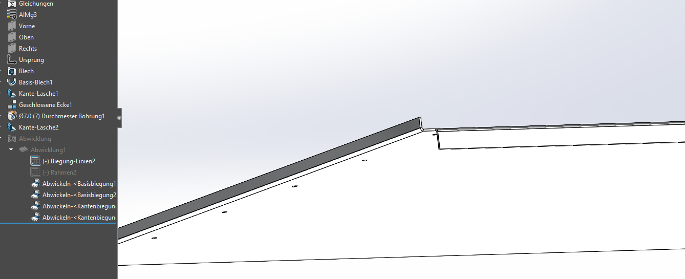

erstellt am: 08. Feb. 2024 11:43    Editieren oder löschen Sie diesen Beitrag!  <-- editieren / zitieren -->   Antwort mit Zitat in Fett Antwort mit kursivem Zitat    Unities abgeben: 1 Unity (wenig hilfreich, aber dennoch)2 Unities3 Unities4 Unities5 Unities6 Unities7 Unities8 Unities9 Unities10 Unities
ja ist als "natives" Blech in Solidworks, eben per abwickeln (siehe Bild) auch so machbar.
Eine Flat Pattern Konfiguration hat dieses Teil jetzt nicht.
Erst sobald eine Zeichnung mit Abwicklung erstellt wird, wird eine StandardSM-FLAT-PATTERN erzeugt.
Im Grunde genommen will ich das Blech nur per VBA abwickeln, wie als ob ich den Knopf drücken würde.

erstellt am: 08. Feb. 2024 12:33    Editieren oder löschen Sie diesen Beitrag!  <-- editieren / zitieren -->   Antwort mit Zitat in Fett Antwort mit kursivem Zitat    Unities abgeben: 1 Unity (wenig hilfreich, aber dennoch)2 Unities3 Unities4 Unities5 Unities6 Unities7 Unities8 Unities9 Unities10 Unities Nur für GrischaBr 10 Unities + Antwort hilfreich
Anscheinend muss du das Abwicklungs-Feature auswählen und dann die Unterdrückung aufheben mit
Code:
IModelDoc2.EditSuppress2
Das Abwicklungsfeature würde ich auswählen indem ich eine Schleife über alle Features laufen lassen und prüfe wann es ein Abwicklungsfeature ist. Vielleicht gibt es noch bessere Methoden aber auf die schnelle finde ich nichts.

Habe es folgendermaßen gemacht:
Code:
    boolstatus = Part.Extension.SelectByID2("Abwicklung1", "BODYFEATURE", 0, 0, 0, False, 0, Nothing, 0)
    Part.EditUnsuppress2
