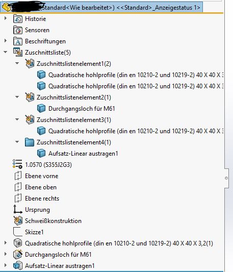

ich habe aktuell ein Problem mit der Zuschnittsliste für Schweißbauteile.

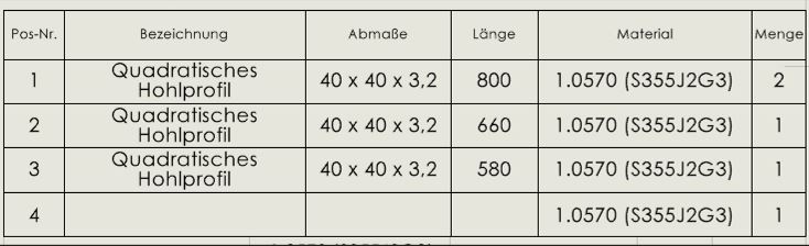

Für Positionen, die mithilfe der Strukturbauteile erstellt wurden, füllt sich die Zuschnittsliste gemäß der erstellten Eigenschaften vollständig aus. (wie es auch soll  )
Allerdings würde ich gerne alle Profile, die mittels "normaler" Features erstellt wurden, direkt in der Zuschnittsliste ausfüllen (per Doppelklick in die entsprechende Zelle). (nicht per Rahmen im 3D Modell erst die Eigenschaften erzeugen)
Auf dem Foto anbei sieht man die ausgefüllte Zuschnittsliste und die leere Zeile, des "mit normalem Feature" erstellten Profils.
Nun hätte ich gerne eine Mischung von Benutzerdefinierten Eigenschaften und automatisch ausgefüllten Werten, wie in der normalen Teile-Stückliste.
(Die Stückliste mit Detaillierter Zuschnittsliste kann hier allerdings nicht verwendet werden, da die Stückliste bei uns per XML ins ERP importiert wird und Profilzuschnitte dort nicht angelegt werden dürfen.)
Gibt es hier eine Möglichkeit, wie in der Zuschnittsliste Textfelder in den einzelnen Zellen hinterlegt werden können?
Bzw. Kann man eine "Detaillierte Zuschnittsliste - Stückliste" als reine Zuschnittsliste abspeichern? (Das Ändern der Dateiendung hat nicht funktioniert).
Ich hoffe ihr könnt mir hier weiter helfen.
Danke.

ich habe eine Teilevorlage für Schweißkonstruktions-Teile.
In dieser habe ich bereits das Feature eingefügt, um auf diesem die gewünschten Zuschnittslisten-Element-Eigenschaften vorzudefinieren.
Dann braucht man nur noch per Klick die Rahmen erstellen lassen, und hat die wichtigsten Abmessungen in den richtigen Feldern.
