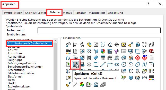

ein Kunde hat sich heute gemeldet. Er hat mit Anpassen rumgespielt und seit dem fehlt beim Speichern das Dropdowm Menü. Es fehlt der Pfeil am Speichern Symbol. Also das Speichern unter. Wie kann ich den Pfeil siehe Bild wieder hervorholen? Die Einstellungen zurückspeichern brachte nichts. (Assistent zum Kopieren der Einstellungen)
Mein Kunde wollte die "zuletzt geöffneten Dokumente" als Button oben haben. Da ist es passiert. Den Button will er auch immer noch haben. Die Taste "R" konnte ich ihn nicht schmackhaft machen.

einfach Symbolleisten - Anpassen - Befehle - Aufschwingende Symbolleisten
und sich hier das Speichern-Icon wieder rausholen.

Der Button ist ja da. Es fehlt der Pfeil. (Bild)

das ist halt nicht das AUFSCHWINGENDE Speichern-Icon ...
Also raus damit und das AUFSCHWINGENDE Speichern-Icon einfügen.

weitergeleitet. Mal sehen was passiert.
Edit:
Punkt 1 funktioniert wieder. Der Button ist getauscht.
