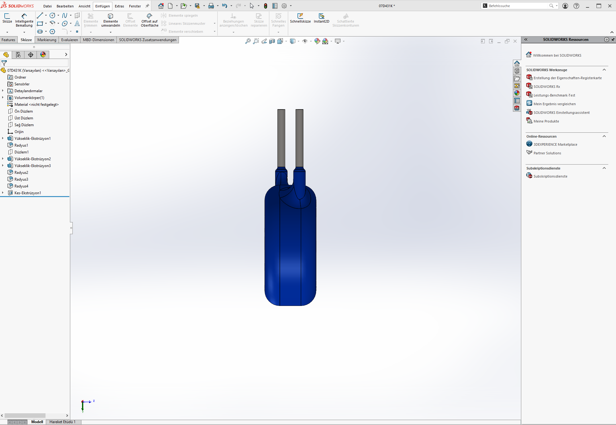

ich bin Anfänger bei SolidWorks ich muß mich aber da reinquälen.
Ich habe eine *.SLDPRT-Datei aus dem INet geladen und will da eigentlich nur was vermaßen. In anderen Fällen muß ich STEP-Files importiern und auch da vermaßen und/oder ändern.
Nun komm ich soweit, dass ich ein solchen Beispiel haben, wir im Bild. Aber wenn ich intellig.Bemaßung machen will, nimmt der keinen Bezugspunkt an.
Wie komme ich denn da hin?

Hallo BL,
du öffnest die Skizze des ersten Feature
beginnst damit, den horizontalen und den vertikalen Linien eben horizontal und vertikal zuzuweisen
danach kannst du dann die erste Linie zum Nullpunkt hin vermaßen
danach die nächste Linie zu dieser Linie vermaßen
natürlich könntest du noch Symetrien angeben, aber ich fürchte, damit bist du im Moment noch überfordert.
LG Martin

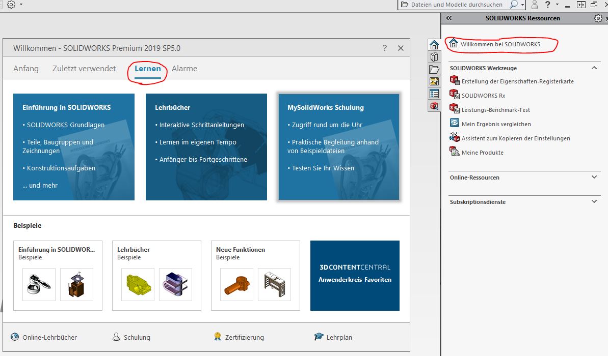

erstellt am: 17. Jan. 2024 16:52    Editieren oder löschen Sie diesen Beitrag!  <-- editieren / zitieren -->   Antwort mit Zitat in Fett Antwort mit kursivem Zitat    Unities abgeben: 1 Unity (wenig hilfreich, aber dennoch)2 Unities3 Unities4 Unities5 Unities6 Unities7 Unities8 Unities9 Unities10 Unities Nur für BL007 10 Unities + Antwort hilfreich
Alles da!
LG Martin
