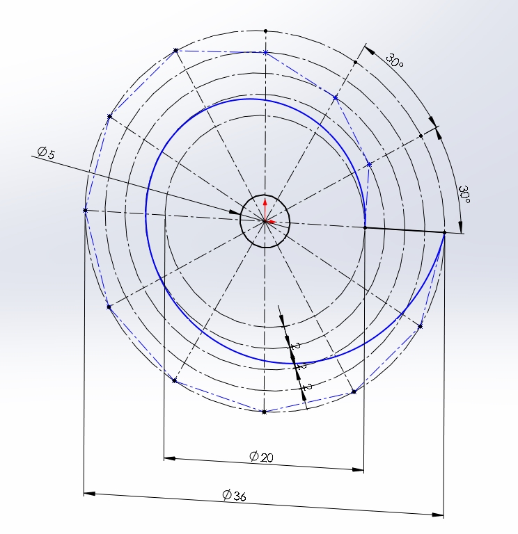

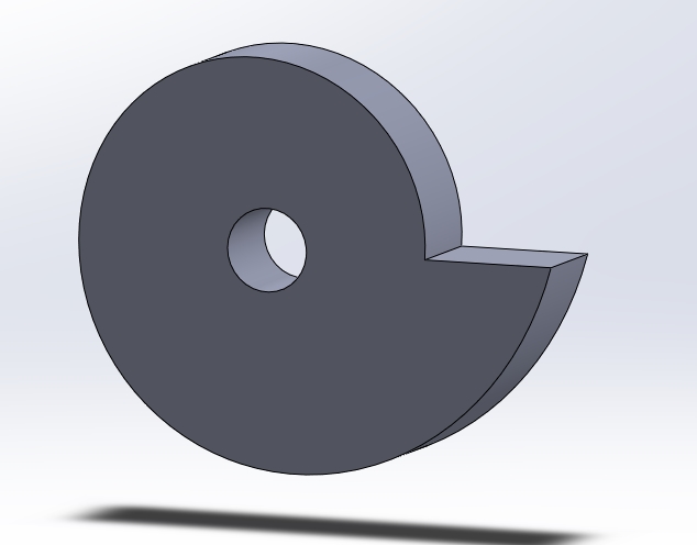

Hi!
Kann das sein, das SWX kein Tool hat für eine Spirale?? Ich meine eine ECHTE Spirale, keine Helix.
Ich hab jetzt mit nem Spline rumgemacht, aber das wird irgendwie nix.
Wie macht ihr das? Und wie bekomm ich das parametrierbar hin?
Gruss,
Dirk

Hallo Also was verstehen wir denn unter Richtiger spirale für mich ist das eine richtige spirale
außer du meinst eine spirale mit variabler Steigung das geht ganz einfach über eine Spline Gleichung
Lg

Die meisten Menschen verstehen unter einer Spirale eine Helix oder Wendel.
Auch wenn man sucht kommen 1001 hits mit Wendeln, sogar SWX-Tutorials

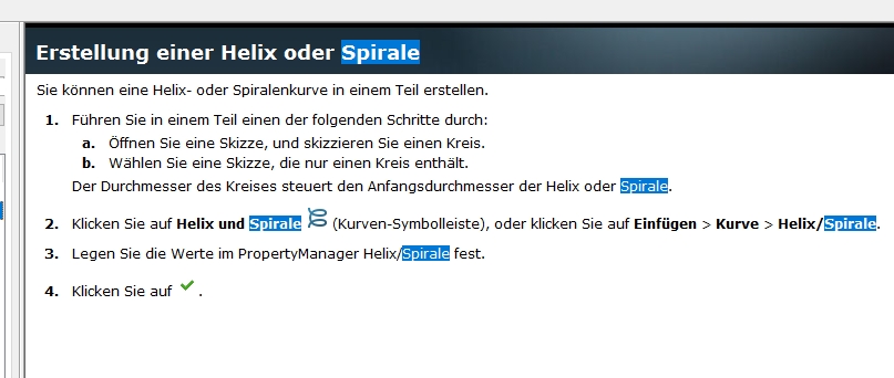

Und wie benutzt man diese, sorry, dämliche Funktion?
Ich zeichne einen Kreis - und kann keine Spirale machen. Funktion ausgegraut.
Wie herum muss man da vorgehen?
SWX hat manchmal Ideen bei der Vorgehensweise, das ist echt nicht zu fassen...

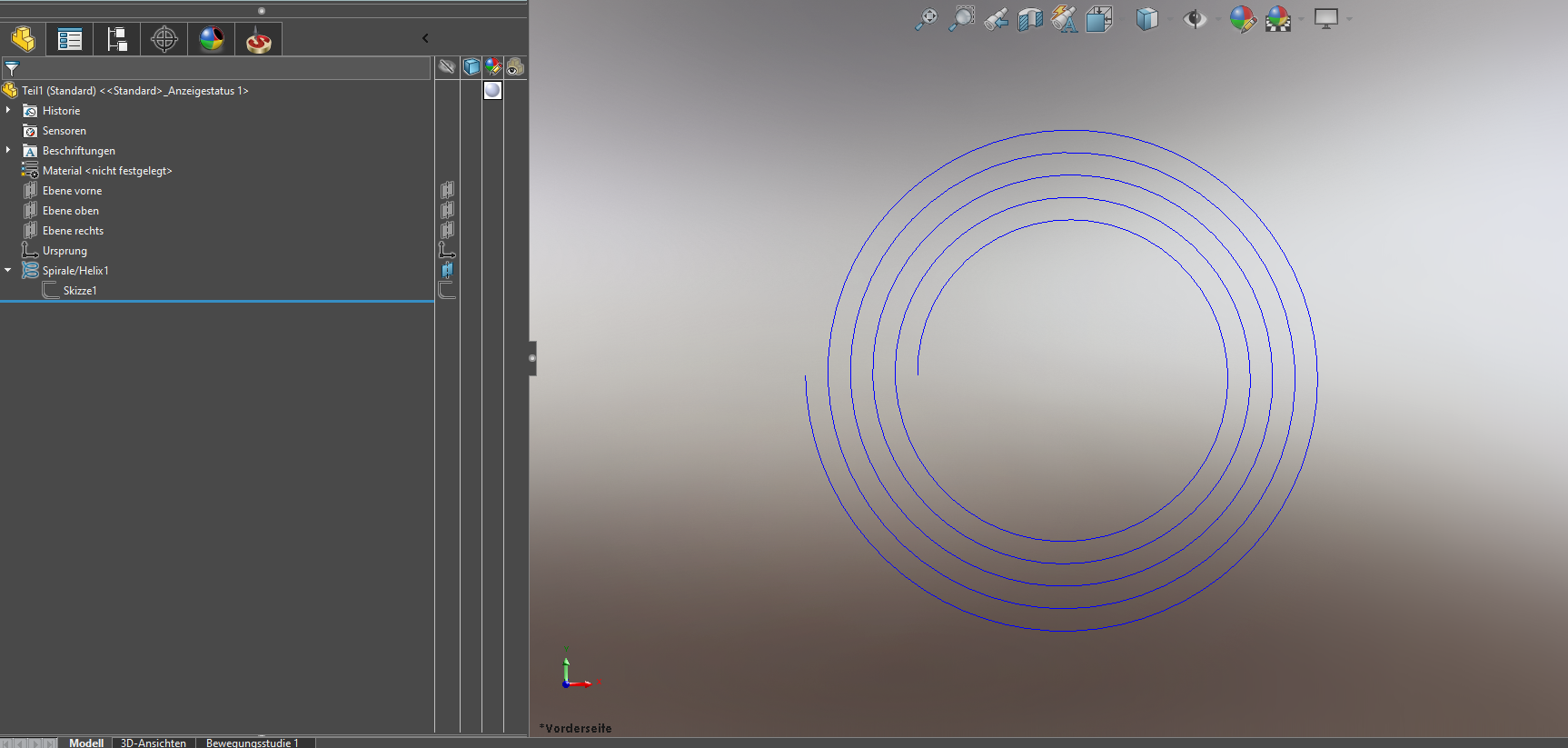

Ok, jetzt hab ich's. Die SWX-Hilfe war falsch geschrieben. Ist ja nicht weiter schlimm...
Nicht ERST den Kreis zeichnen und dann die Helix/Spiral-Funktion anklicken (so steht's da), sondern umgekehrt.

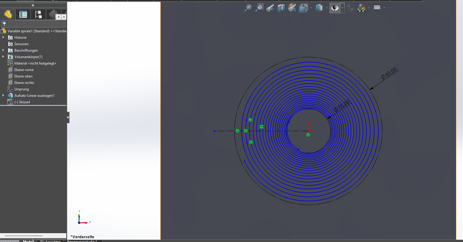

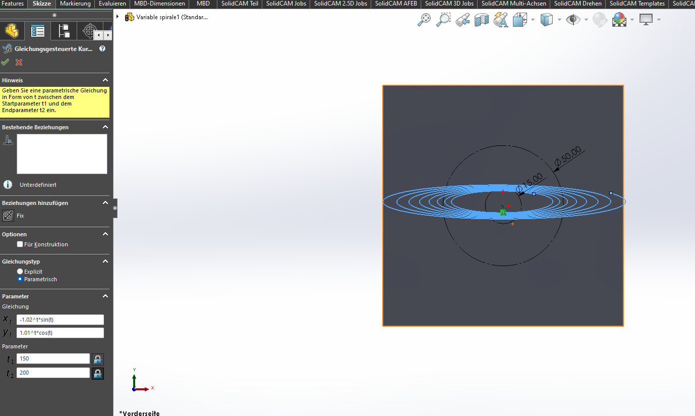

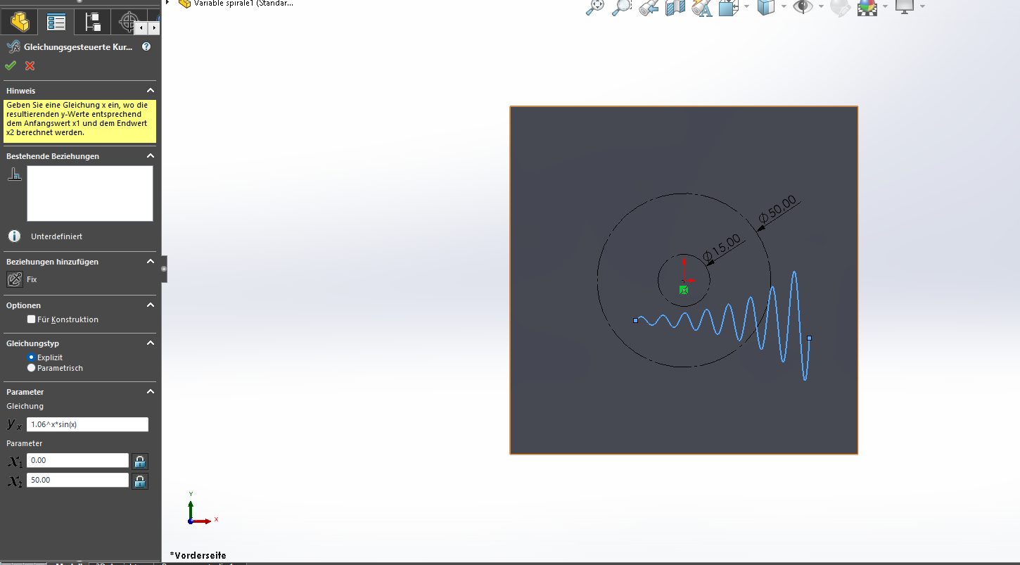

Das mit der Sinuskurve als Projektion ist ein netter Trick!
Das mit der variablen Spirale ist mir zu hoch, ist spät und ich bin eigentlich krank.

Skizze öffnen, Kreis zeichnen, "Skizze schließen" (dieser Punkt fehlt)
Skizze mit Kreis auswählen
Befehl Helix und Spirale auswählen
und los gehts
LG Martin
