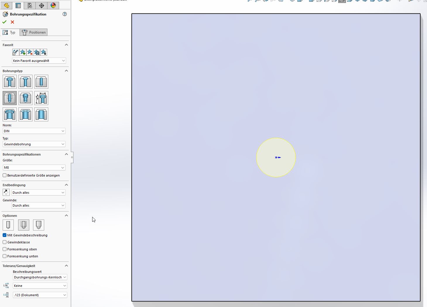

ich bin nun schon recht lang mit solidworks vertraut aber aktuell auf ein Problem gestoßen.

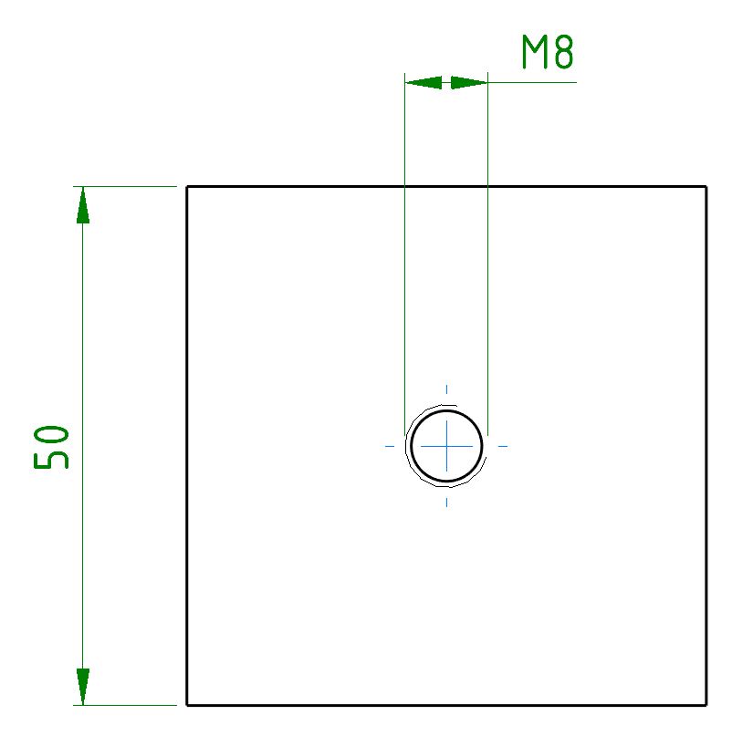

Wenn ich Teile als dxf exportiere ist das grundsätzlich kein Problem, wie bekomme ich es jedoch hin das im dxf dann der Kernlochdurchmesser ist und auf der Zeichnung das Gewinde? Ich habe aktuell das Problem gehabt das ein teil mit einer M8 Gewindebohrung als dxf zum laserschneiden gegangen ist und statt dem Kernloch habe ich ein Loch mit 8mm bekommen.
Gibt es da eine Möglichkeit oder muss man die Teile dann mehrfach zeichnen?
Vielen Dank schon im voraus für die Antworten

N'Abend,
wenn du den Bohrungsassistenten mit den entsprechenden Einstellungen verwendest, ist dies weder für das Teil, noch die Zeichnung ... auch nicht für das DXF ein Problem.

Vielen Dank für die schnelle Antwort, war ja dann doch ganz einfach , hab dummerweise vorher ISO statt DIN drin gehabt, das hat dann wohl ein Problem verursacht.
