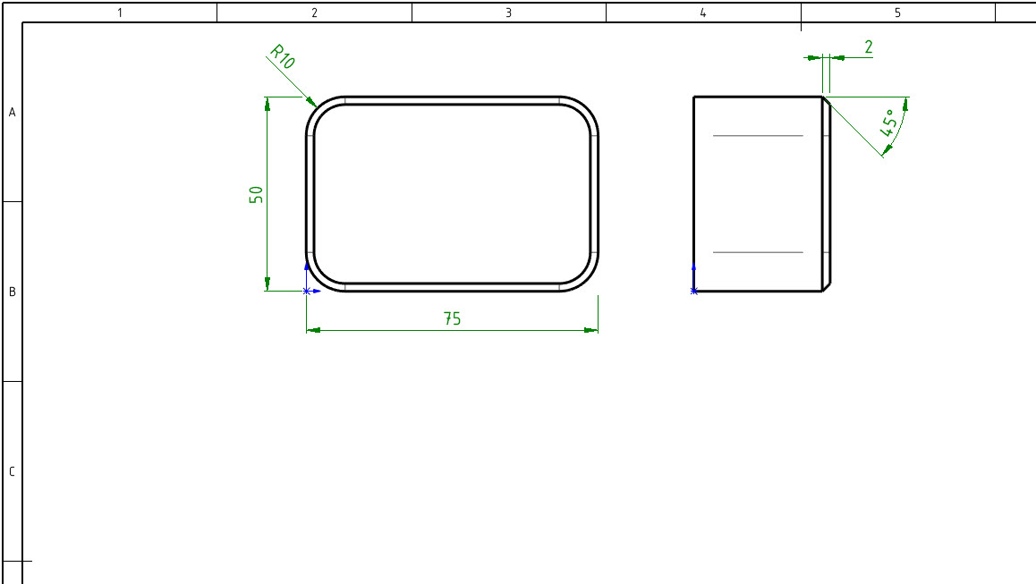

Guten Morgen Zusammen,
in meiner Firma ist die Vorgabe, Bauteile auf Ursprung zu konstruieren. Im Anschluss wird die Zeichnung erstellt.
Mir ist bei einem Bauteil aufgefallen, dass die Position nicht stimmt. Also korrigiere ich die Position zum Ursprung. Aus welchem Grund verschieben sich die Ansichten in der Zeichnung? Kann ich das Verhalten irgendwie verhindern?

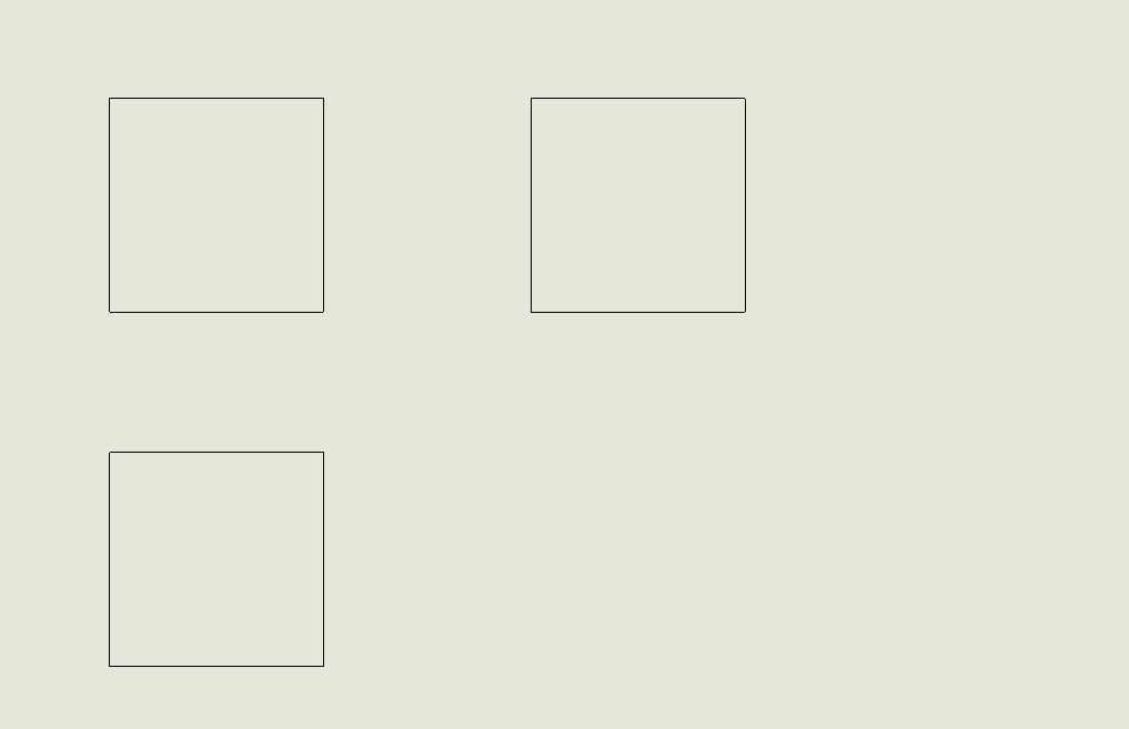

Anbei ein Beispiel: ich habe die Position des Würfels um 200 mm verschoben und die Zeichnungsansichten sind nicht mehr auf dem Zeichnungsblatt.

der Ursprung des Modells in der Ansicht wird immer relativ zum Zeichnungsursprung
gesetzt. Wenn du jetzt eine Verschiebung im Modell machst, verschiebt sich auch die Ansicht.

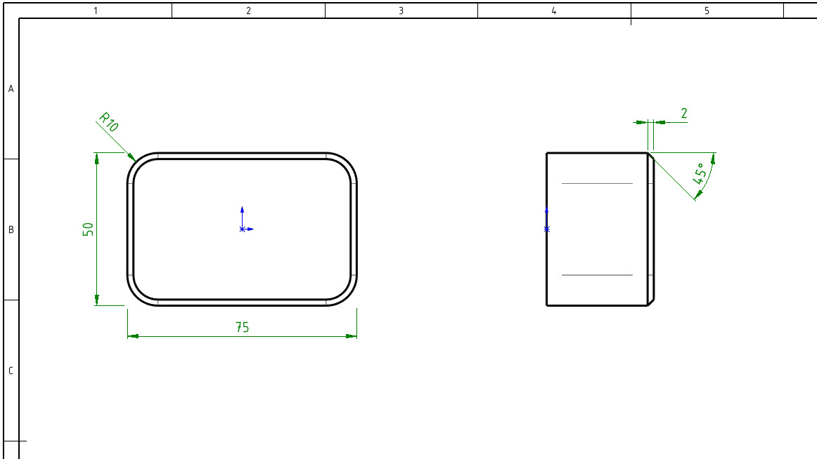

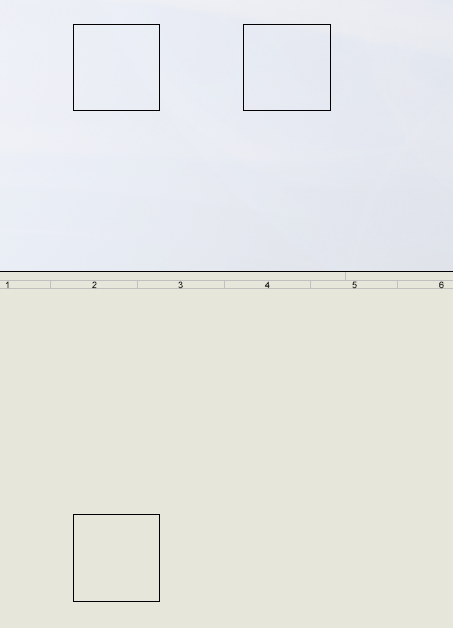

Also ich behaupte: Tun sie nicht. Die Zeichenansicht findet und behält ihre Position über den Ursprung bei.
Aber wenn der Interessensbereich - als da, wo sich z. Bsp. der Volumenkörper befindet - verschiebt, dann richtet sich der sichtbare Bereich neu darauf aus.
Vergleiche bei den beiden Screenshots den Ursprung, den ich als Referenz sichtbar gemacht habe. In beiden Fällen auf der identischen Position!
Leider nein, da ist mir kein Weg bekannt.
Einen schönen Gruß von Heiko
