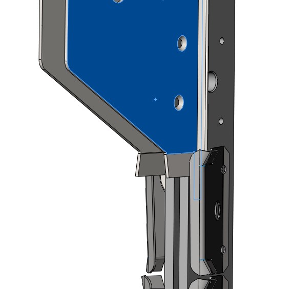

Bei einigen unserer Maschinen haben wir teilweise Körper die sich ineinander schieben und das würde ich gerne
simulieren.
Beispiel :
Ein Führungsblech wird an einer "Stange" entlang geführt. Diese Blech triff während des Verfahren auf eine Klappe, welche das Blech aufdrücken soll.
Das hat bisher eigentlich immer recht gut funktioniert. An den Kontaktflächen gibt es zwar erhöhte Reibung und mehr Verschleiß aber das habe wir durch 1.4301 ganz gut im Griff.

Aber da es mit nicht so sehr auf Kräfte und Verschleißberechnungen ankommt ... ist es denn möglich die Interaktion der Teile zu simulieren?
Soll heißen :
Das Eckblech fährt in die gefederte Klappe ein und schiebt diese mit der Schleißleiste auf. Da die Schleißleiste angefast passiert das graduell, je tiefer das Eckblech einfährt desto weiter wird die Klappe aufgedrückt.
Es geht aslo nur darum zu gucken, ob das Eckblech irgendwo anfährt, bevor die Klappe ganz geöffnet ist.

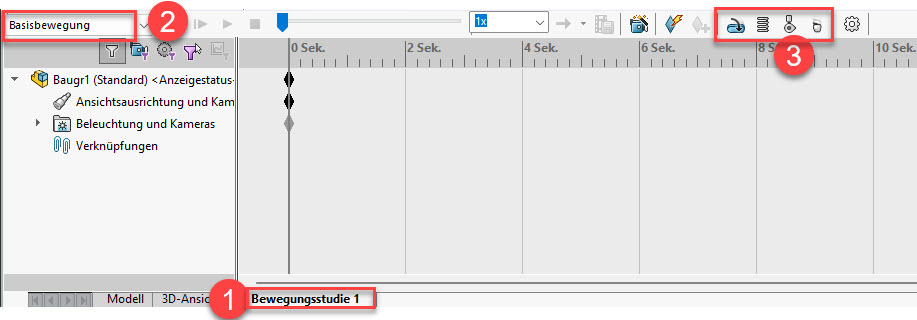

eine rein kinematische Animation mit der Berücksichtigung des Kontakts geht schon. Das machst du mit dem MotionManager, den du unten in dem Reiter mit der Bezeichnung "Bewegungsstudie".
Jetzt geht es aber noch darum, ob da bei dir eine Feder im Spiel ist. Dann grundsätzlich haben wir es erstmal mit Starrkörpern zu tun. Da verbiegt sich also nix. Eine Feder (o.ä.) ändert nur dann seine Geometrie, wenn du sie mit InKontext-Referenzen modelliert hast.
EDIT: Hab dir mal einen Screenshot angefügt. Da siehst du auch bei (3), dass du Schwerkraft, Kontakte und Motoren definieren kannst.
