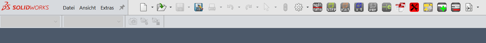

Hallo Liebes Forum,
Ist es möglich, in der Titelleiste ( in Höhe der Menüs und Icons - siehe Bild im Anhang...) ein benutzerdefiniertes vertikales Flyout Menü anzulegen, und wenn ja wie...  ?
Ich habe bereits danach gesucht aber nichts gefunden. Es gibt ja vorgefertigte Flyouts (aufschwingende Symbolleisten??) aber habe nichts in den Untiefen gefunden, mit dem ich etwas benutzerdefiniertes anlegen kann.
Hintergrund ist, dass ich meine Makros an dieser Stelle etwas gruppieren möchte, um den Überblick zu behalten.
VBA - wenn überhaupt möglich - ist aufgrund fehlendem Können leider nicht drinn.....

ohne Programmierung wird das meiner Meinung nach nicht funktionieren.
Hier mal ein Beispiel in VB.net:
https://help.solidworks.com/2023/english/api/sldworksapi/Create_Flyouts_in_the_CommandManager_Example_VBNET.htm
Du kannst ja die Zeit "zwischen den Jahren" nutzen, um dir ein wenig
Programmieren beizubringen

Hallo Andreas,
Vielen Dank für deinen Tipp.
Schade dass das nicht mit Standardbordmitteln geht.
Habe mir dein Beispiel angesehen. Wenn ich das nicht mit copy & paste in ein Makro kopieren kann sodass es funktioniert, wird das nichts werden. Ist immerhin kein 5-Zeiler den man schnell mal so lernt ....

Das ist zwar nicht genau das, was du suchst, also kein Flyout in der Titelleiste.
Aber als Starter für deine Makros könnte es dienen.
https://ww3.cad.de/foren/ubb/Forum2/HTML/028314.shtml
(Da ich ja eigentlich schon nicht mehr hier bin, gibt's dazu auch keinen weiteren Support  )
Alternativ machst du dir einfach eine neue, eigene Toolbar und schiebst deine Makros da rein.

Hallo Klaus,
Vielen Dank für deinen Tip. Die benutzerdefinierte Registerkarte habe ich in der Zwischenzeit auch gefunden.
Ist eine Möglichkeit die ganz gut Funktioniert. Muß mich noch umgewöhnen, dann sollte es so passen.
