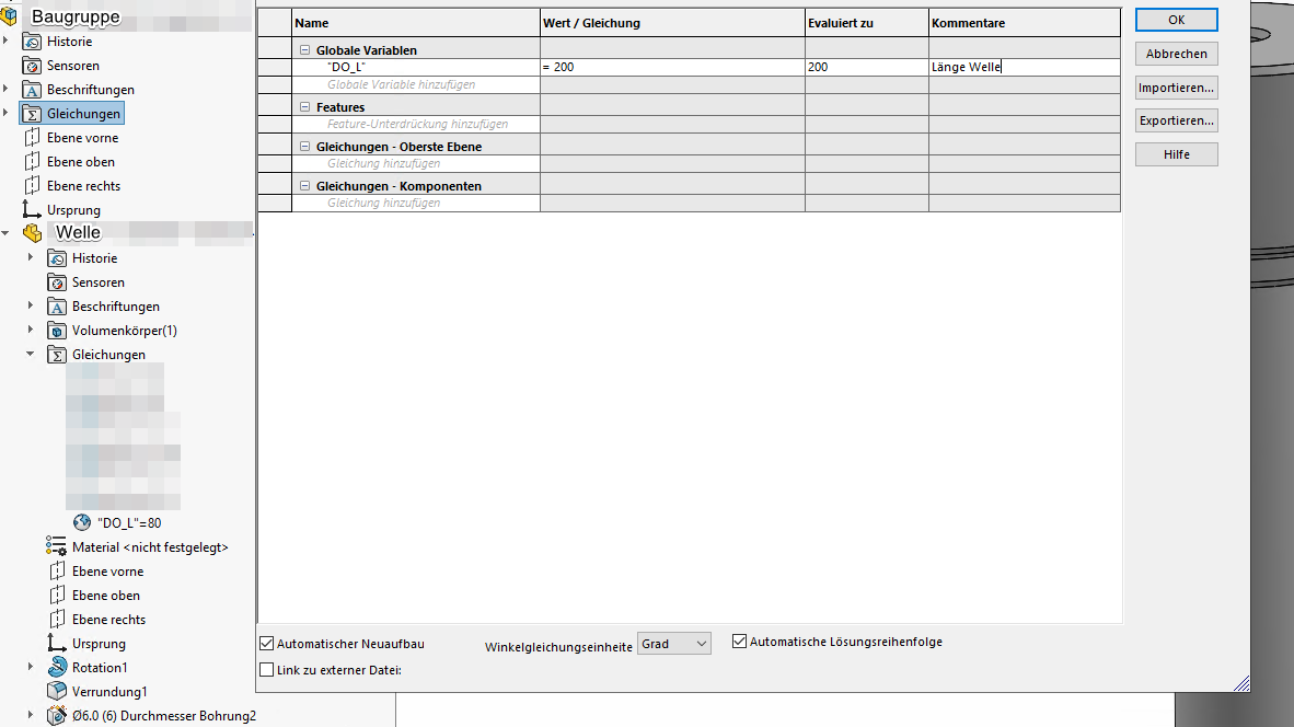

Hallo Zusammen,
in meinen Bauteil Welle ist eine globale Variable enhalten, die die Länge meiner Welle steuert.
Jetzt habe ich die Welle in eine Baugruppe verbaut und würde gerne in der Baugruppe eine globale Variable erstellen und über diese meine Länge des Bauteils Welle steuern,
ist dies möglich?

Erstelle in der Baugruppe z.B. die Variable a und gib ihr die Länge der Welle
Erstelle im Teil eine Variable z.B. b und weise ihr die Variable a zu (kann z.B. so aussehen  = "a@Baugr2.Assembly")
Weise der Welle im Feature oder der Skizze die Variable b zu.

moin,
denk an möglicherweise externe Referenzen und so ...
du kannst einem Teil in verschiedenen Baugruppen auch verschiedene Werte "rein-impfen" (also per Baugruppengleichung den Wert ändern)
Dann musss das Teil vollständig geladen sein, damit es sich aktualisiert.
und es muss nicht mal gespeichert werden, und passt in der Baugruppe trotzdem
nur wenn man es einzeln öffnet, hat es dann möglicherweise ganz andere Abmessungen.

Irgenwie funktioniert das ganze nicht.
Habe in der Welle die Länge (Maß Skizze) eine Variable zugeordnet und über diese kann ich die Länge im Bauteil steuern.
Habe dann in der Baugruppe dann auch eine Variable erstellt und wollte mit dieser die Variable des Bauteils ansteuern und das geht leider nicht.
Habe jetzt die Variable im Bauteil deaktiviert und greife direkt mit der Variable der Baugruppe auf die Skizze zu.
